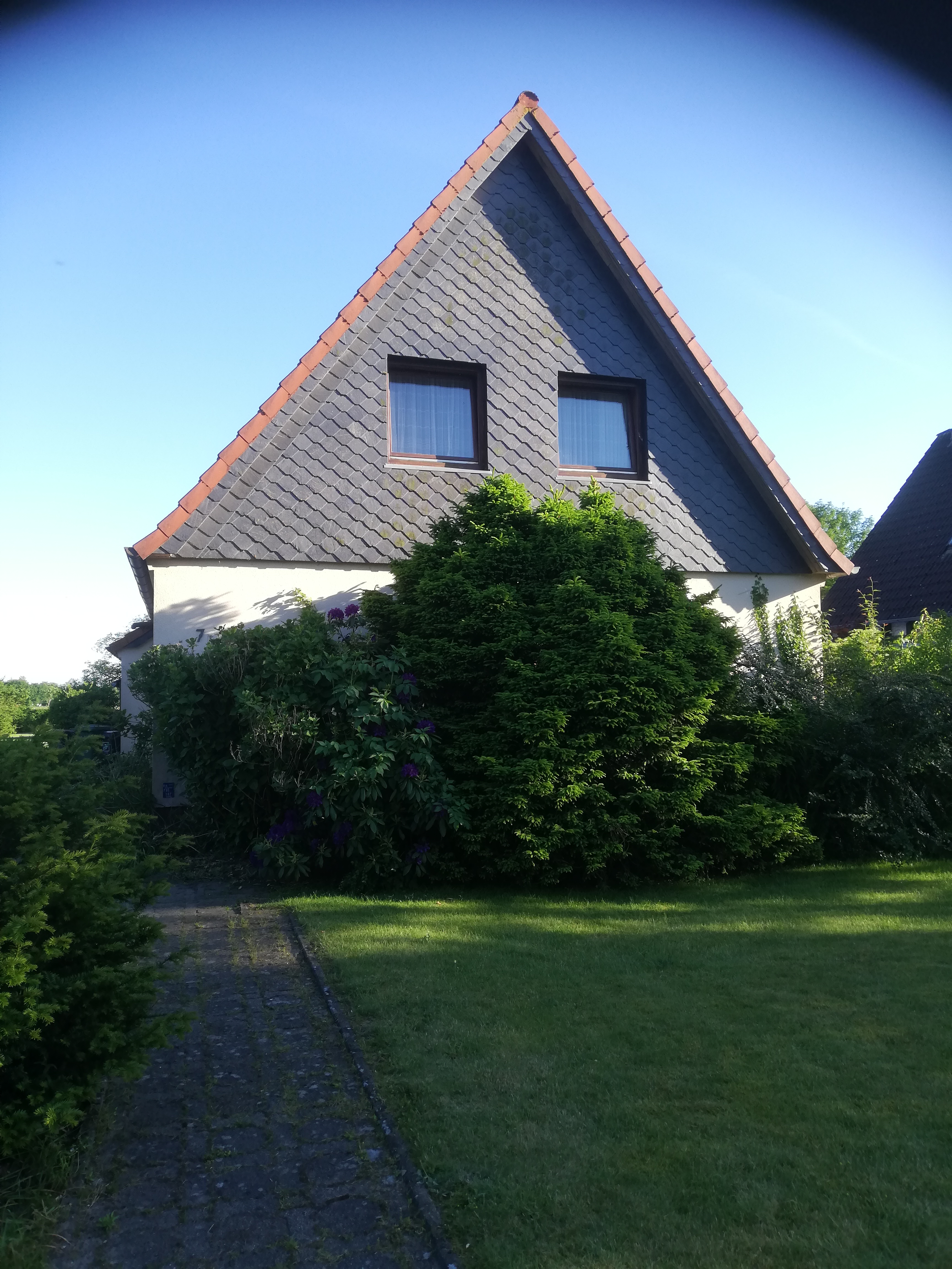

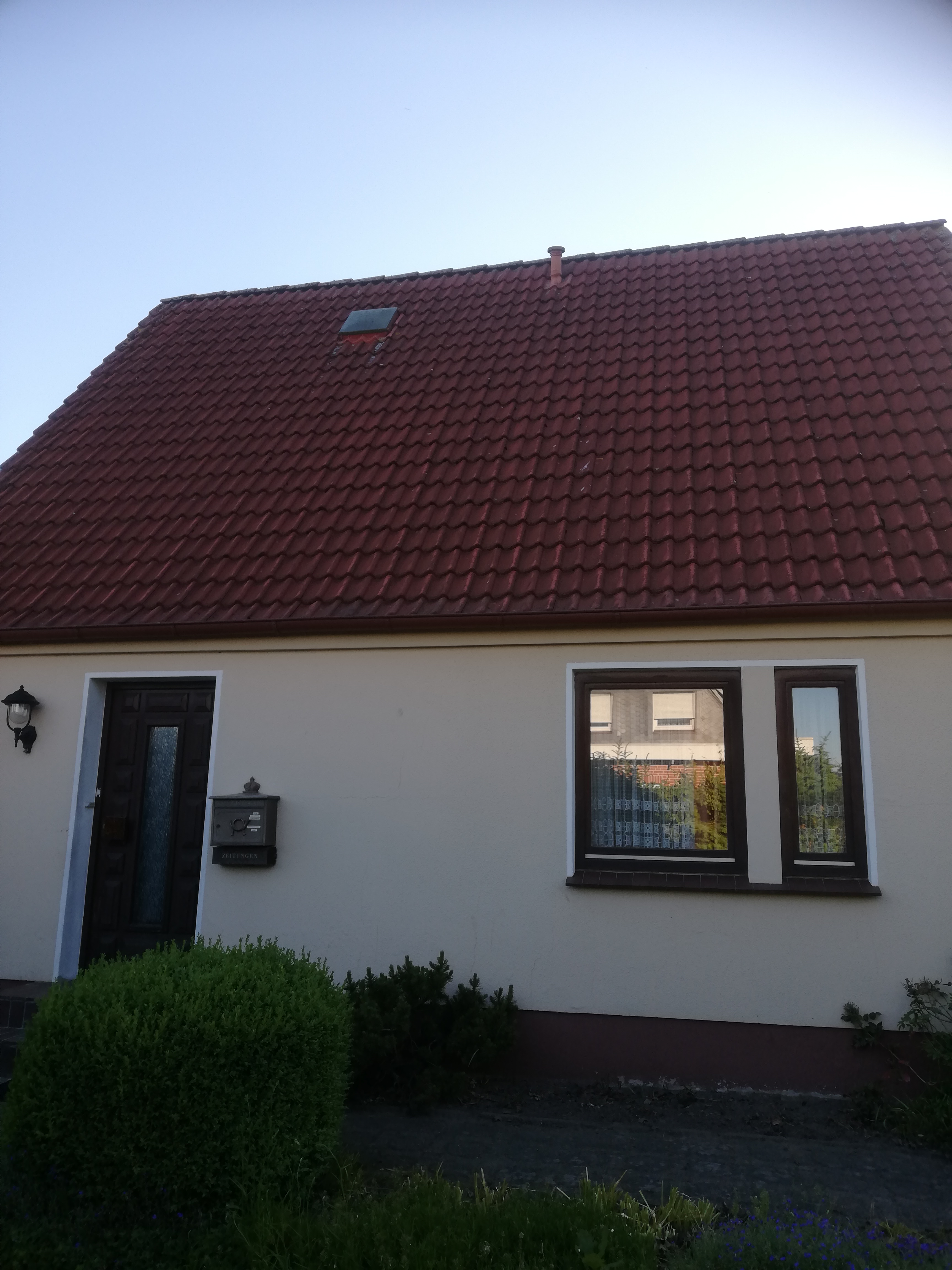

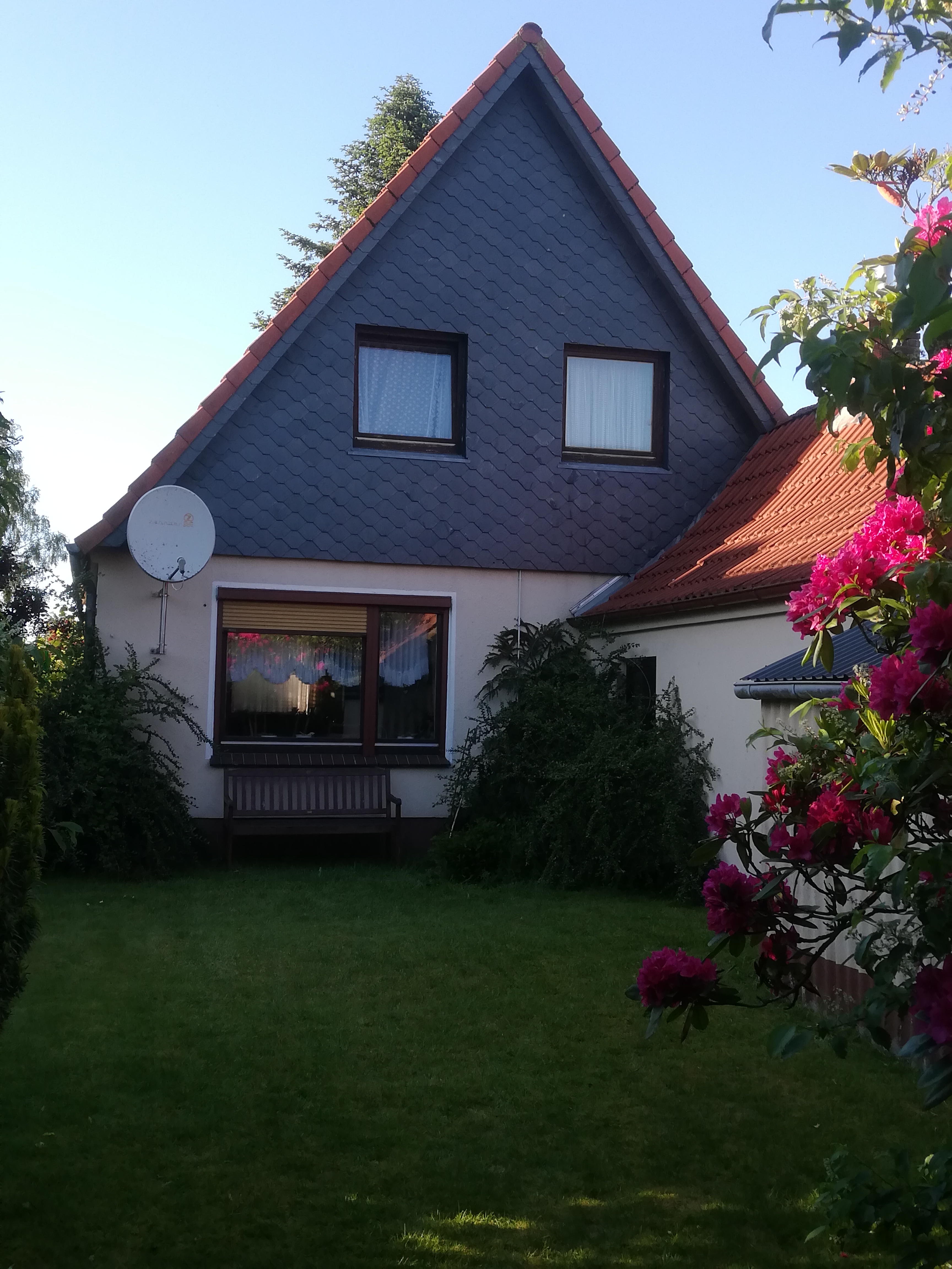

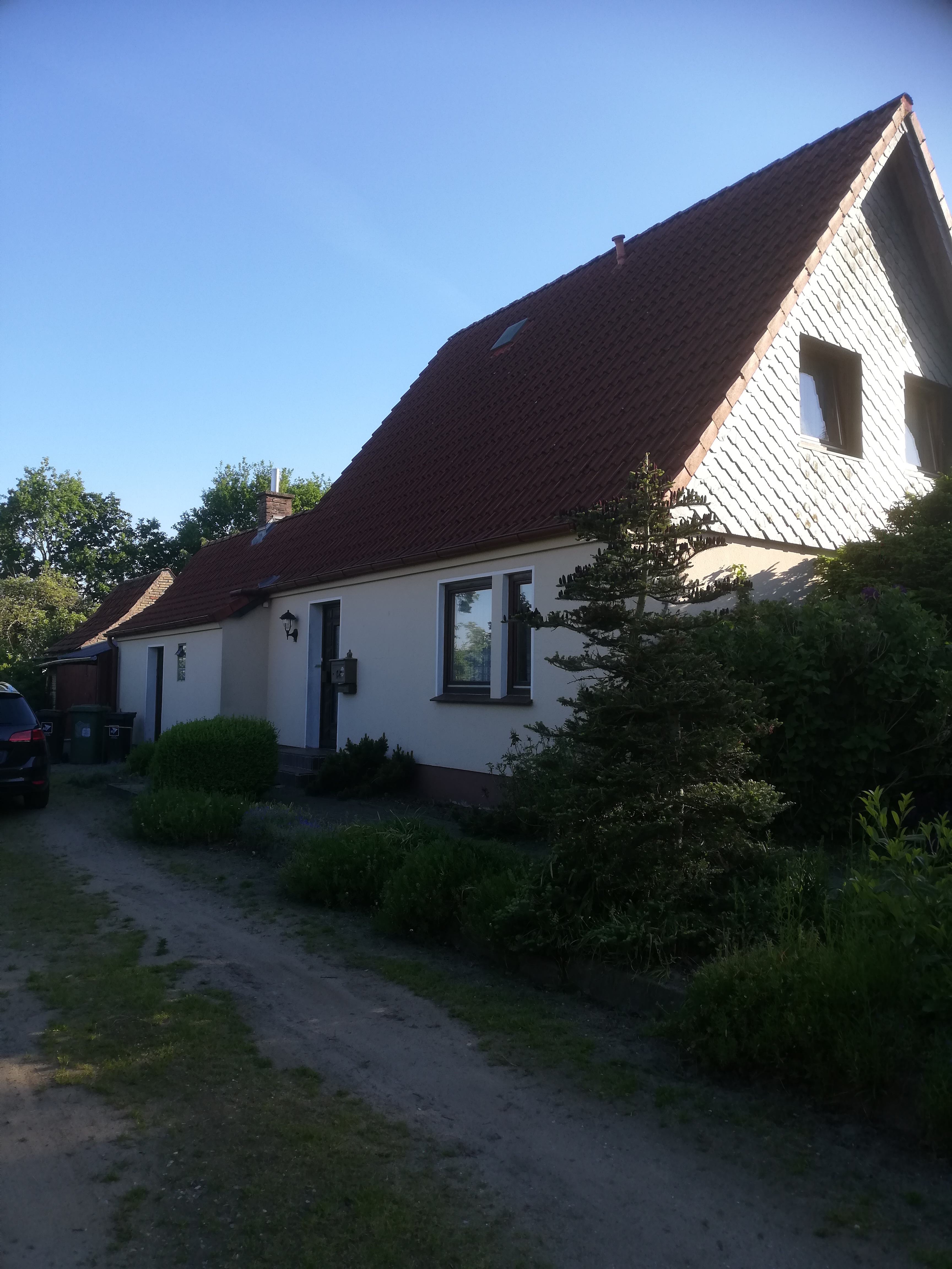

Ich habe mir heute ein Haus angesehen. BJ. 57, 1te Hand. 95qm "klein" mit 3 Zimmern. Sehr schönes Grundstück.
Altersgemäß ist da natürlich einiges zu machen.
Dach wurde 1997 gemacht. Ölheizung ist von 2001. Wasserrohre nicht ganz sicher bereits Kupfer.
Elektrik muss neu, beide Badezimmer, Küche, Holzfenster, Tür etc pp.
Wie gehe ich jetzt am besten vor mit der Kalkulation? Gilt immer noch ca 500 bis 600 € pro qm bei Kernsanierung ?
Die Decken im EG sind mit Styrodurplatten verlegt bzw im Wohnzimmer Holzplatten. Ist da nur streichen eine Option?
Anbei mal ein paar Fotos.

Schönes Haus! Massivbauweise?
Ich hätte jetzt spontan das doppelte, also 1.000-1.200€/qm veranschlagt.

Pläne helfen erheblich bei der Einschätzung der zu erwartenden Substanz und des Potentials an möglichen Umgestaltungen.
Erste Hand, d.h. der Verkäufer war auch der Bauherr; 1957 völljährig gewesene Personen sind min. Jahrgang 1936, mit anderen Worten heute 85 Jahre alt. Ein Schelm, wer da auf nur unwesentlichen Renovierungsstau hofft ;-)

Elektrik 15k
Bäder zwischen 20-30k
Dach dämmen 3k in Eigenleistung
Fußböden 10k
Wasser Abwasser 5k
Türen 500/stk
Küche zwischen 2 und 30k
Fenster 25k
20k für Werkzeug, Kleinkram, Tapete, etc.

Es ist ja ganz erheblich davon abhängig, was man selbst macht und welche Ansprüche man hat. Nach oben gibt es keine Grenzen. 600€/m2 sind eher das untere Ende, wenn man alles machen muss/will. Mit um die 1000€/m2 würde ich schon eher rechnen. Manche Dinge kann man nicht selbst machen und manches will man nicht selbst machen 😎.
