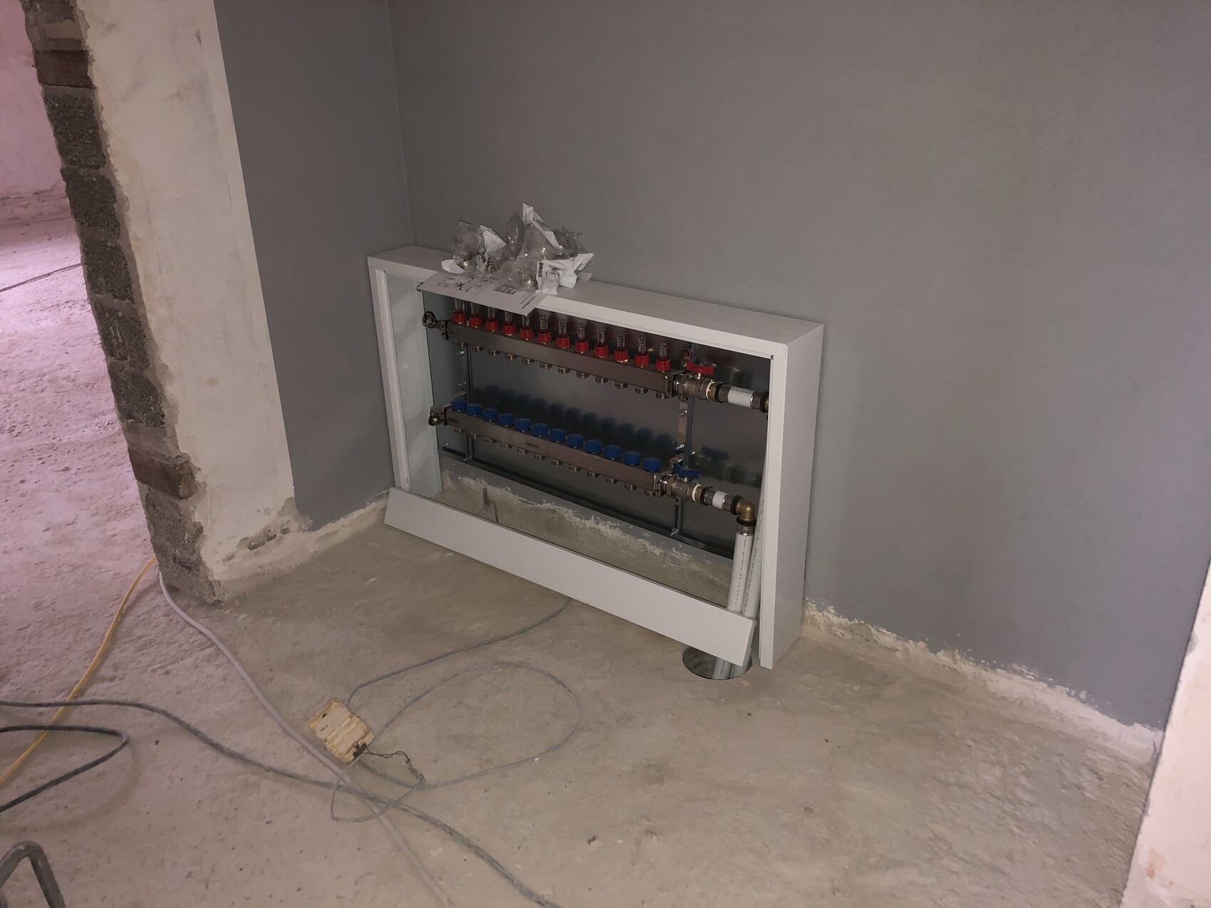

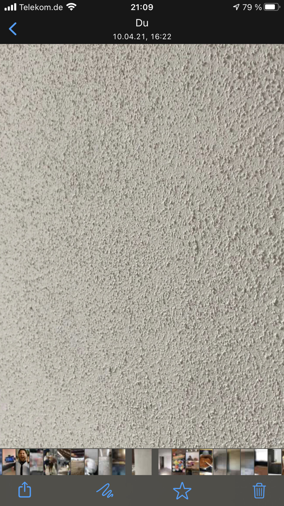

nordanney schrieb:
Der wird auch einfach gerollt. Etwas anstrengender als reine Farbe zu rollen.
okay, nun habe ich es richtig gelesen.. Was hast du für einen Untergrund gehabt und wie hast du diesen behandelt?
nordanney
20.04.21 21:10
Alter Gipsputz: gar nicht (war Tapete drauf)
Alter Zementputz: gar nicht
Rigips neu: Tiefengrund
Gemerkter Unterschied: keiner bei allen Varianten
Bild grau ist aktuell auf Zementputz, weiß ungefärbt auf Gipsputz.

Aloha_Lars
21.04.21 08:42
dpauso7766 schrieb:
Auch auf Ytong/Porenbeton?
Mir wurden gerade, alles vom selben Hersteller zu nehmen, da dann die Produkte aufeinander abgestimmt sind. Bleibt für mich aber die Frage des Aufbrennschutzes.
Ja hab auch Ytong. Der Aufbrennschutz muss ja auf den Ytong (da dieser dem Putz sonst das Wasser weg "saugt"), dann Putz, dann hab ich die besagte Kombi (Tiefengrund+Rollputz) gewählt.
