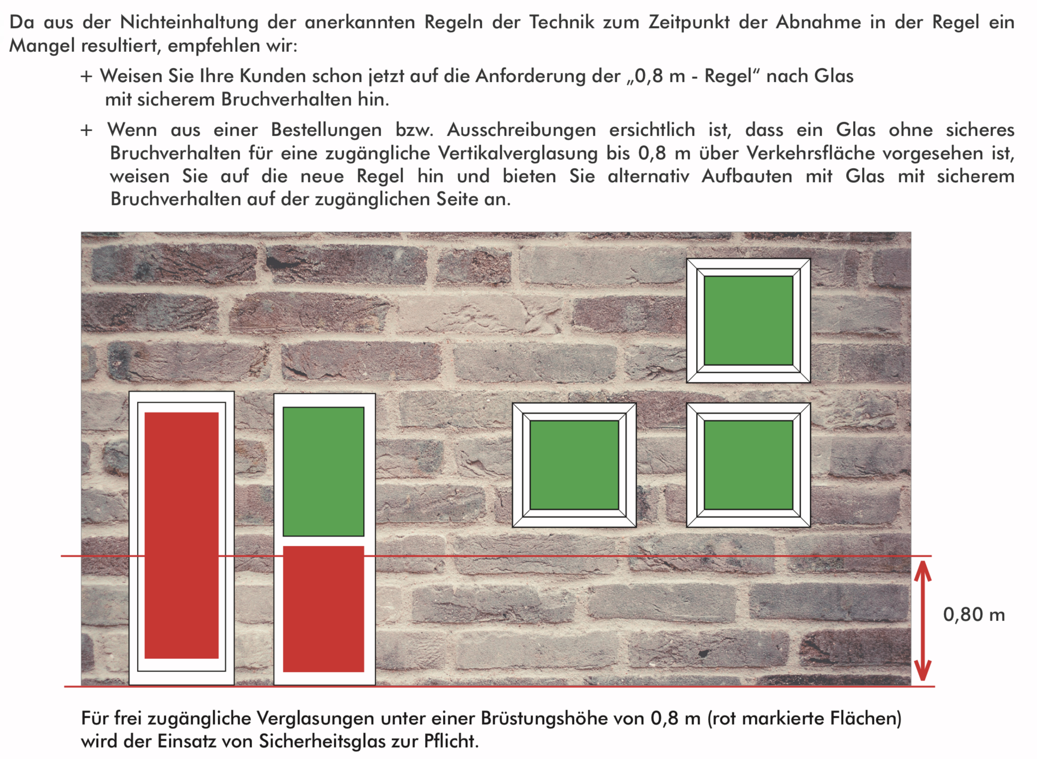

Bruchsteinwand mit rechteckigen Glasrahmen; rote Flächen unter 0,8 m, grüne Flächen darüber.

guli27a schrieb:
Das ist ja die Frage: Muss ich die DIN Norm erfüllen oder nicht?
Pauschale Antwort: Ja
ABER: Die DIN sagt nicht, dass Du immer und überall Sicherheitsglas verbauen musst. Es liegt an der Einschätzung des Planers und den Verkehswegen. Steht z.B. eine Couch vor Deinem Fenster, ist ganz klar kein bruchsicheres Glas zu wählen. Gehe ich von der Küche zum Wohnzimmer an der Terrassentür vorbei (und/oder steht dort der Esstisch), gilt es genauso.
P.S. In den Landesbauordnung/MBO steht das schon fast 20 Jahre lang ähnlich drin. Ist nicht neu mit der DIN
Das sieht jetzt so aus, als ob ich die DIN erfüllen muss. Hier steht aber, dass das nicht für den Privatbereich gilt.
So ähnlich hatte ich es ja auch geschrieben - die DIN schreibt nicht zwingend überall bruchsicheres Glas vor. Wird von Deinem Link (bitte ganz schnell löschen, sonst wirst Du abgemahnt oder noch schlimmer) ja auch bestätigt.
Wie gesagt, mache ich es auch nicht und mein Fensterbauer ist noch nicht einmal auf diese komische Idee gekommen.
