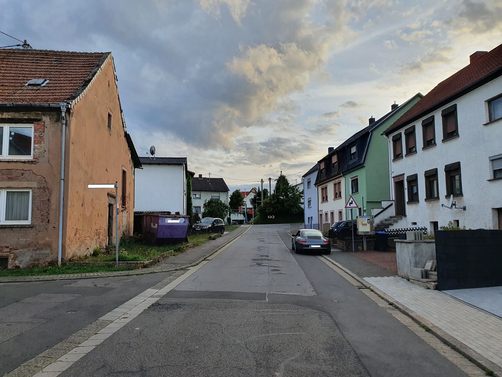

Wie sind eure einschätzungen ? Die Häuser auf der anderen Straßenseite haben ja auch 2 Vollgeschosse + Dachgeschoss.

Wohnstraße mit bunten Häusern links und rechts, geparkten Autos, Wolken am Himmel.

Also das blaue Haus hat doch 3 Vollgeschosse, auch das grüne und gelbe würde ich als 3 Vollgeschosse erkennen (auch wenn das Mansardendach es optisch "entschärft").
