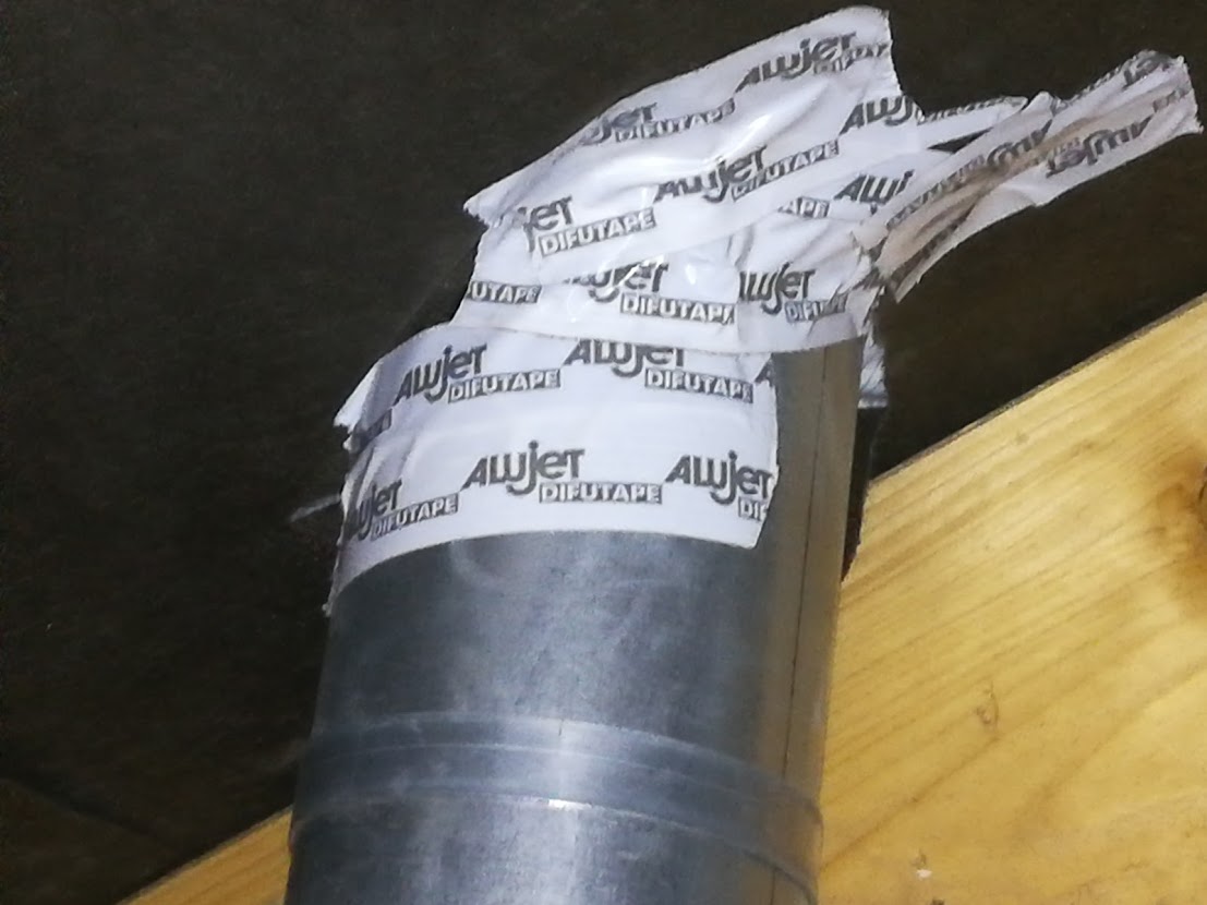

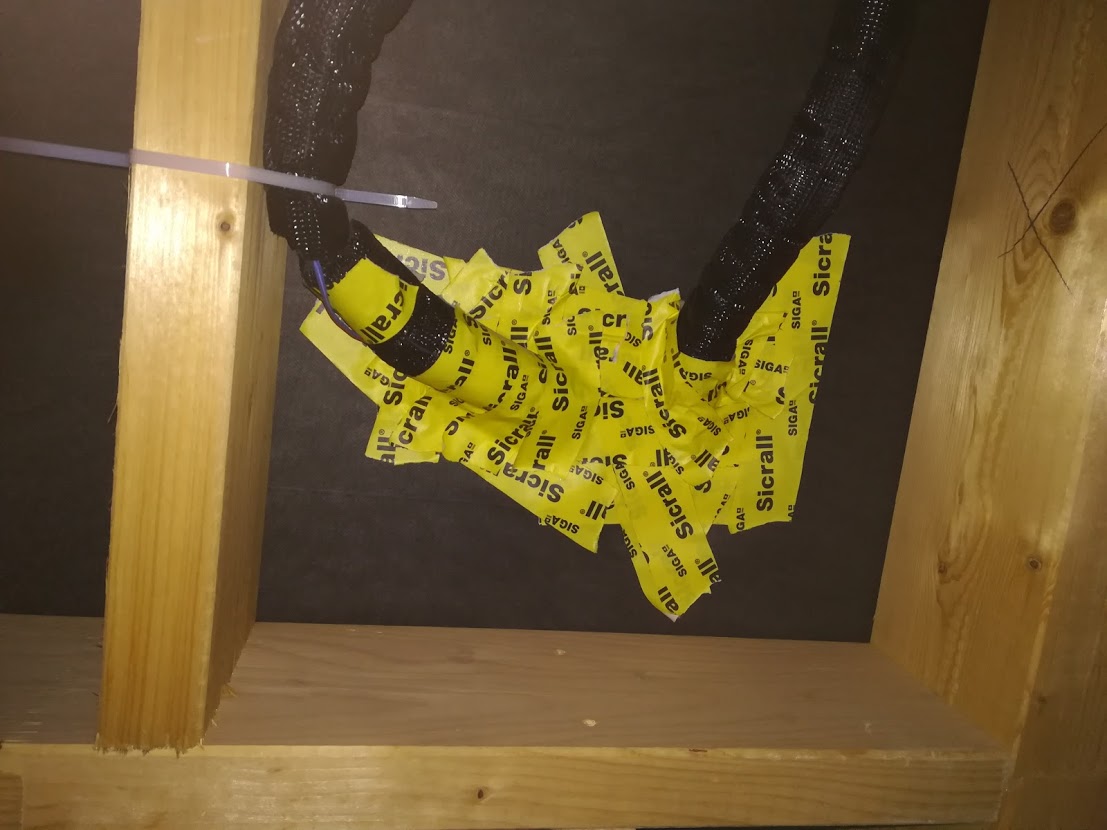

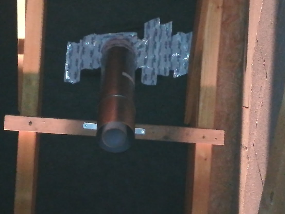

Würdet ihr die Abdichtung der Unterspannbahn akzeptieren?
Unser Installateur ist der Meinung das wäre so ok

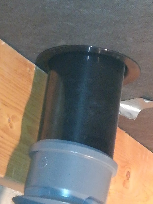

Auf dem einen Bild sieht man wie der Dachdecker ein Entlüftungsrohr abgedichtet hat , so stelle ich mir eine korrekte Abdichtung vor.
Was ist eure Meinung?

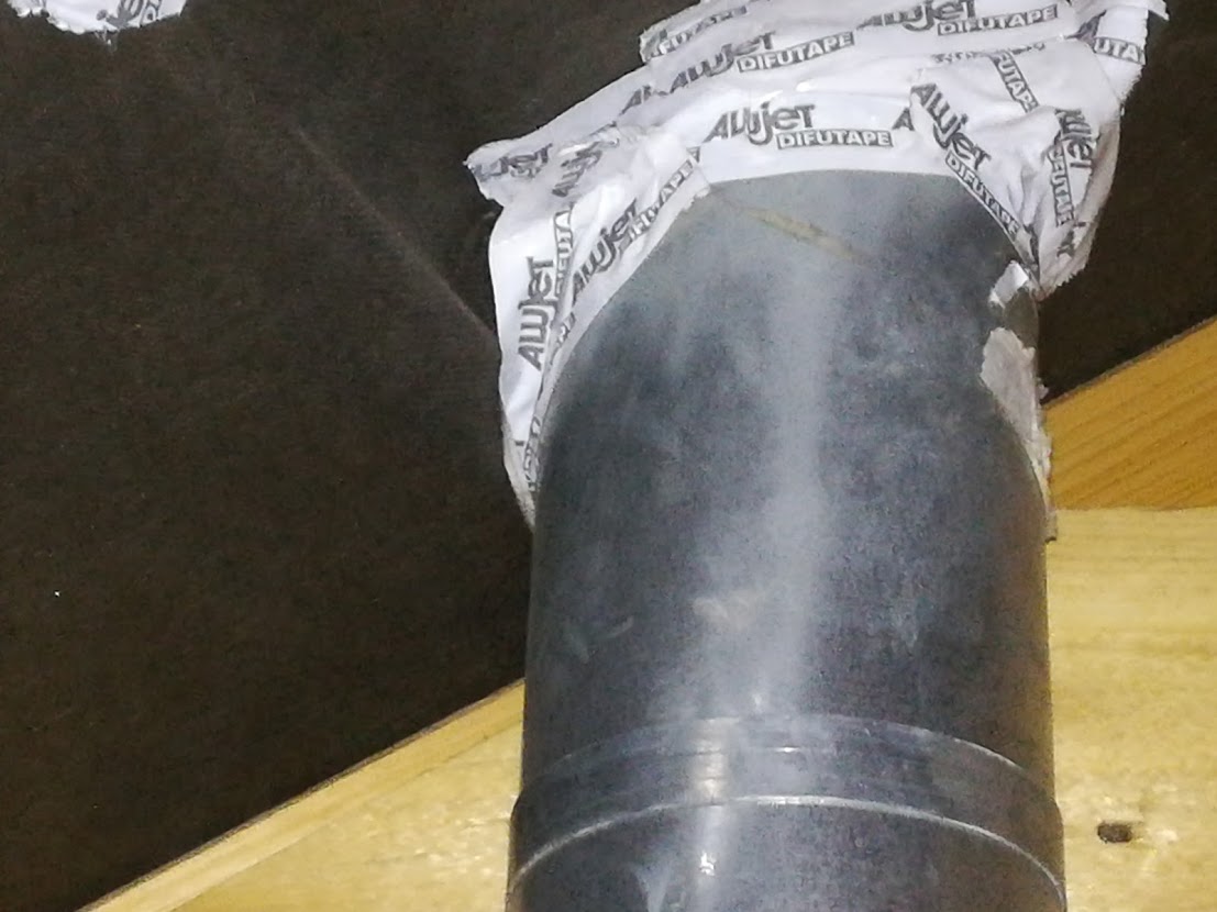

Nö, ist nicht korrekt und geht auch (deutlich) besser.
Wieder mal mit sauteurem Material geaast aber ohne Verstand.

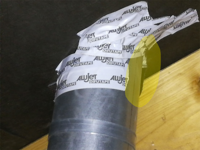

Hier ist doch eindeutig zu sehen das die Folie eingerissen und nicht verklebt ist:
Metallrohr mit weißem Dichtband an der Rohrverbindung; gelb markierte Stelle hebt die Dichtzone hervor.
Dafür gibt es entweder fertige "Dicht-Manschetten" oder man macht es vernünftig. Der BlowerDoor Test kann man hier vergessen.
Entweder selber nacharbeiten (aber er soll das Dichtband stellen) oder aber beauftragen. Nicht so zumachen. Da kommste später nicht mehr dran.
Die anderen Abklebungen sehen deutlich besser aus. Warum hier nicht ?
