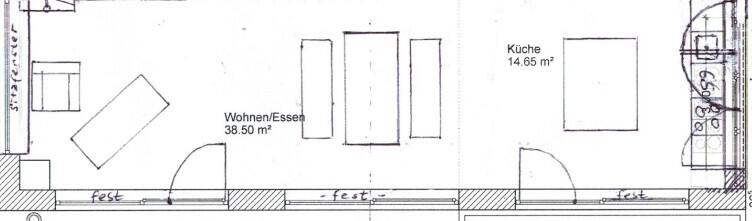

pagoni2020 schrieb:
Geht uns ebenso. Es sind im Allraum 3 Fensterflächen a 3,10m. Der aktuelle Plan sähe vor, den mittleren "Block" mit dem großen Esstisch davor als Festglas auszuführen, also ohne jegliche Glasteilung, und in den beiden anderen Blöcke (Küche + Wohnen) die 1/3 - 2/3-Lösung umzusetzen. Dann hätte man vom Allraum 2 Terrassentüren mit jew. etwa 100cm Breite. Ich wollte gerne das Mittelteil zum Umklappen, weil ich das mal hatte, aber dann wöre die Front jeweils dreigeteilt.....hm....dran hänge ich gerade etwas. 2 Türen mit jew. etwa 1m Breite hätten wir aber ohnehin. 3,10m in zwei Teile geht wohl weniger und Schiebe-Hebe mag ich nicht so gerne.
Ich verstehe es so, dass Du auch "nur" Flügeltüren hast ?
Hier mal die aktuell angedachte Fensterversion dort, Terrasse geht über die gesamte Hauslänge; unten links im EG steht der Kaminofen:
du scheinst üppige glasflächen zu haben. wieso versperrst du dir im sommer den weg in den garten mit deinem ganzen festglas?
Wir haben zum garten 10M Fensterfläche, davon lässt sich per Schiebeelement 5 Meter öffnen, sodass sich unser Wohnzimmer mal eben im Sommer verdoppeln kann.
Hast mal das ein oder andere ein Bild?
