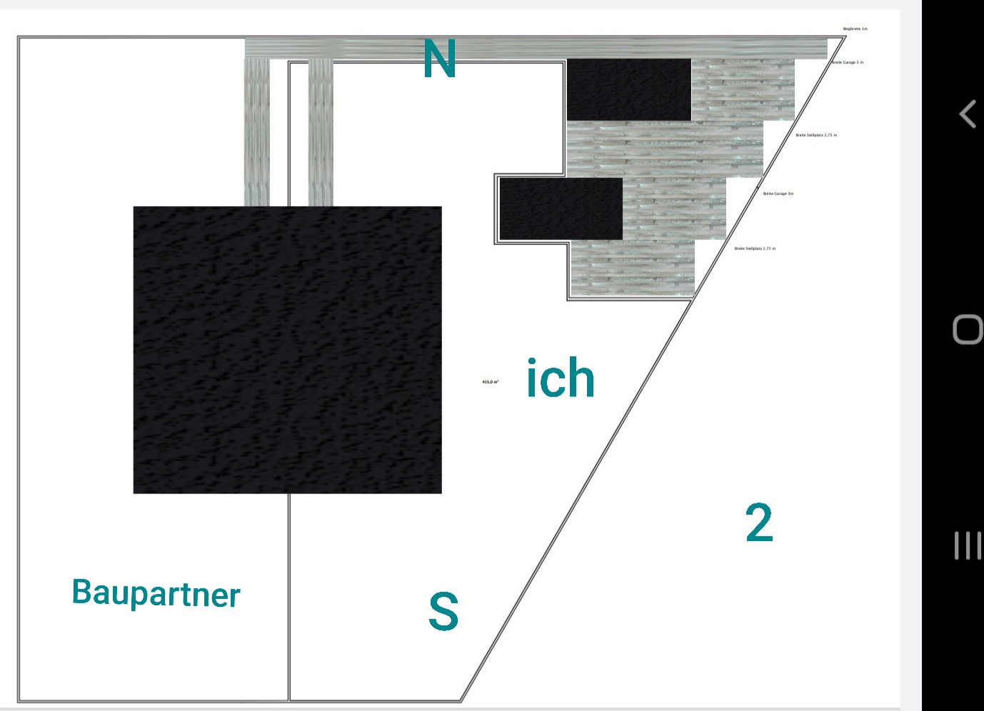

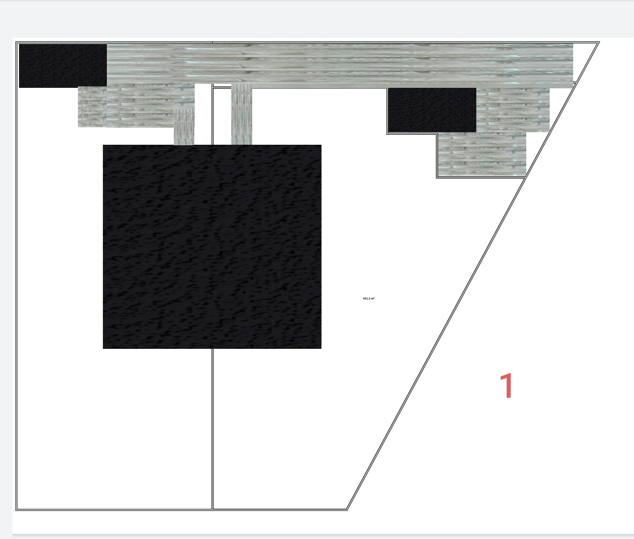

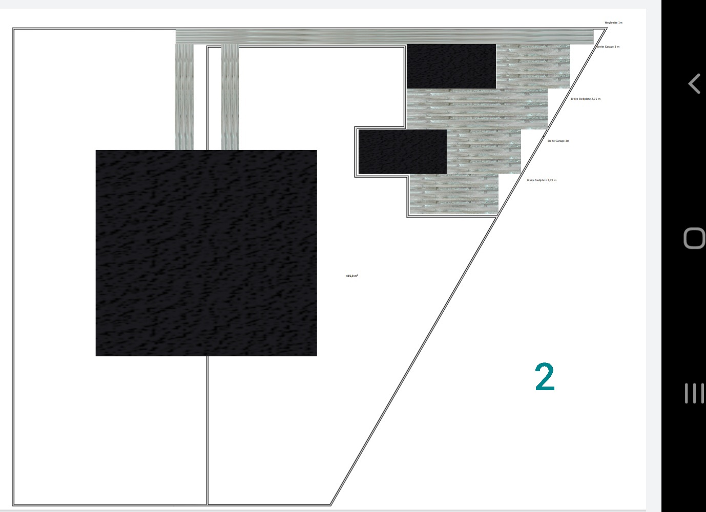

Hallo an alle,
ich bin mit einem Update zurück.
Also hat sich der Eignetümer endgültig entschlossen, an uns zu verkaufen und wir planen einen Notartermin in 3 Wochen.
Aber die Frage der Grundstücksteilung ist jedoch noch offen. Mein Bau-Partner hat 2 weitere Ideen empfohlen. Sein Hauptwunsch ist es, die Möglichkeit zu haben, im Norden eine Terrasse bauen zu können. Der von @Escroda vorgeschlagene Plan wird von ihm aus dem gleichen Grund auch nicht akzeptiert. Da ich noch die Möglichkeit habe zu entscheiden welches Teil ich will.
Ich würde gerne Ihre geschätzte Meinung darüber haben, was Sinn macht oder ob es noch eine andere Möglichkeit gibt, das Grundstücks zu teilen.
zwei Optionen unten. Der bau Partner bevorzugt den 2.
Grundriss: großes schwarzes Rechteck, graue Holztextur oben, diagonale Außenlinie rechts, rote 1.
Grundriss-Layout: großes schwarzes Quadrat links, graue Holzplanken im oberen Bereich, blaue 2.

Wo ist denn Norden? Und ist Baupartner links oder rechts?

Meine Meinung schätzte, daß es in Farbe übersichtlicher wäre, und ich bevorzugte eine Teilung mit klaren Grenzverläufen, d.h. ohne gemeinsame Stellplatzflächen. Ein (auch bei unterschiedlichen Ausführungspartnern sinnvoller !) gemeinsamer Planer wäre gut, der die hier gestellte Frage gleich auf einer Vorentwurfsebene qualifizieren könnte.
Architektur-Layout mit schwarzen Flächen, Texten 'ich' und 'Baupartner', N oben

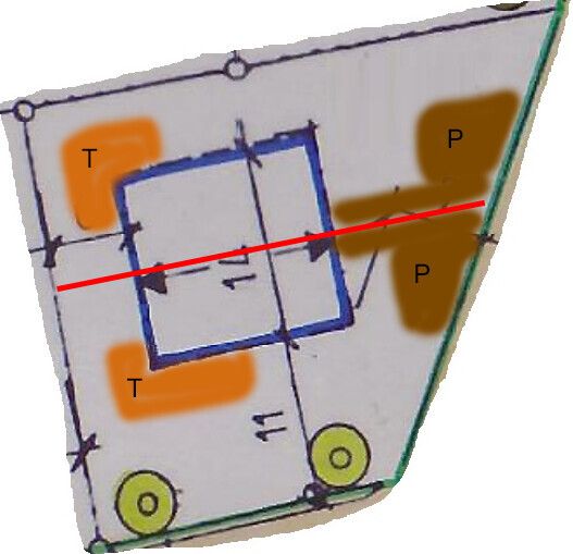

10.10.20 19:41
Ich sag mal so: Wenn er nicht die Sonnenseite des Lebens...äh, des Gartens geniessen will (das ist ja eigentlich der Grund, warum die Idee der im Plan vertikalen Trennung favorisiert wird: damit jeder eine Südterrasse bekommt) dann trennt doch anders herum:
Konstruktionsplan mit blauem Quadrat, orange T- und P-Formen, roter Linie.
