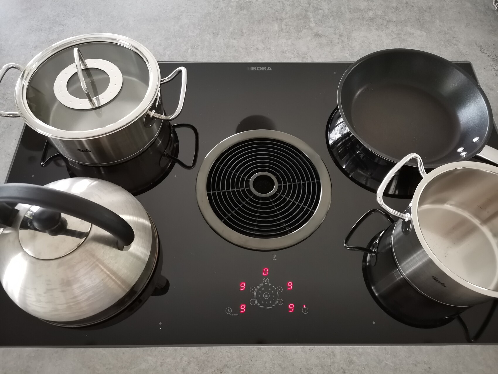

Bin zufällig auf den Thread gestoßen und musste es direkt mal bei unserem Bora Basic BFIA testen. 4 x Stufe 9 funktioniert ohne Probleme. Dass P immer nur bei einem Kochfeld pro Seite funktioniert, war auch bekannt.
Glaskeramik-Induktionskochfeld mit mehreren Töpfen und Wasserkocher darauf

@ivenh0
Ich weiß nicht, wie BORA das regelt. Aber die Anzeige „Stufe 9“ muss nicht zwangsläufig dieselbe Leistungsaufnahme pro Platte bedeuten, bei 2 Platten an vs. 4 Platten an. Auch hier kann eine Regelung im Hintergrund stattfinden, die von der Anzeige nicht repräsentiert wird.
