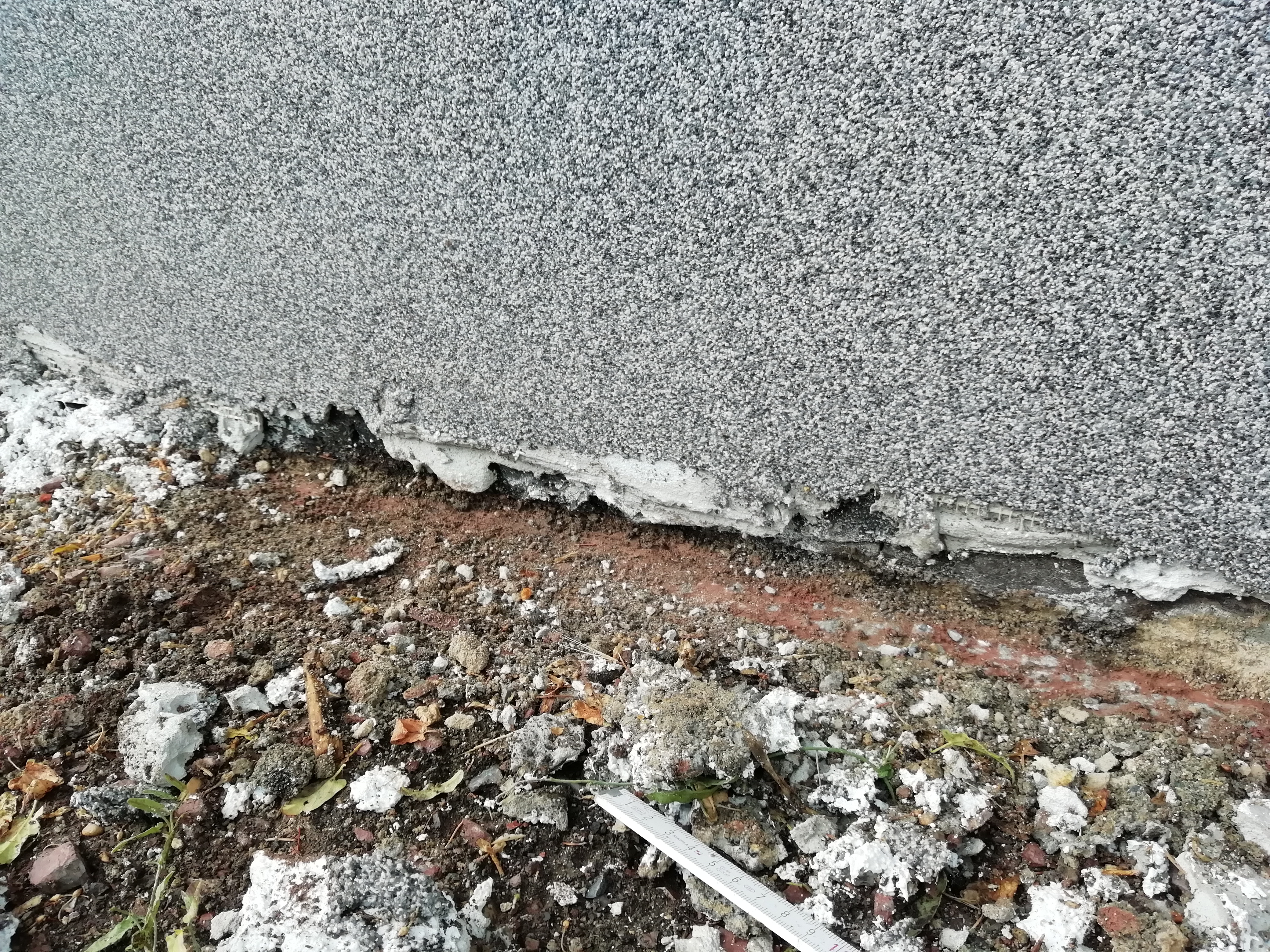

gmt94
30.03.20 17:54
So habe gerade noch mal ein Foto gefunden von außen. So sah es quasi um die ganze Garage von außen aus.
Graue Betonwand mit bröckelnder Kante, Schutt und Messband am Boden.
Wie gesagt die Dichtschlämme müssen hier bis in die Kehle zwischen wand und Streifenfundament geschlämmt werden. Das Wasser sucht sich seinen Weg sonst immer durch den Beton.
