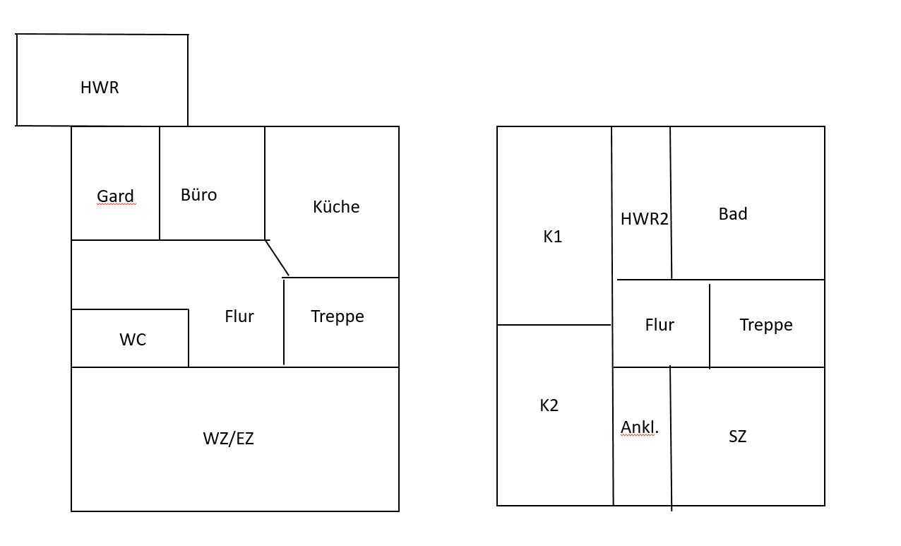

Anbei noch einmal eine ungenaue Zeichnung, was der ursprüngliche Entwurf der Firma war (Erker und Zwerchgiebel mit dabei, hab ich auf die Schnelle nicht mitgezeichnet).
Im EG:
Das WZ war damit jedoch zu schmal und WC Fenster neben Eingang wurde ja hier schon häufig diskutiert, da sind wir auch gegen. Daher WC mit in den Norden = mehr Platz für das WZ.
Weiterhin kann die Haustür so etwas mittiger vom Haus/unter dem Erker rutschen.
Haustür soll bestenfalls nach links öffnen, daher Büro und grad. getauscht. WC dann wg. Anschlüssen neben die Küche gelegt (außerdem ist daneben wg. Hauswirtschaftsraum ja keine Möglichkeit eines Fensters).
Im OG:
Haben wir einfach Schlafzimmer/Ankl. & Bad/Hauswirtschaftsraum 2 tauschen, da wir lieber im Nordosten schlafen möchten als im Südosten.

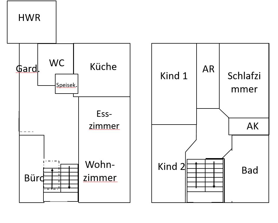

Unsere ursprüngliche Idee war die Treppe im Süden (s. Anhang). Oben gefällt uns das sehr gut, unten zerschießt es uns aber die Südseite und das Büro klaut die Abendsonne. Und es kreiert leider lange Flure. S. Bilder.
Grundriss: links HWR, Garderobe, Küche; rechts Kind 1, Kind 2, AR, Schlafzimmer, Bad.
Grundriss: linkes Haus mit HWR, Küche, Büro, WZ/EZ, WC, Treppe; rechtes Haus mit K1, K2, Bad, SZ.
07.03.20 12:19
Die Räume müssen nicht größer werden, die Schläuche müssen weg.
Andere Treppenposition, anderer Flur, nicht mittig durch. Alles neu duchgewürfelt.
Büro, WC, Garderobe keine Schläuche, Küche näher an Essen oder Terrasse.
Oben kannst du Bad und Schlafen tauschen.

Wohin mit der Treppe? mitten ins Haus? deine Idee war ab in die Ecke, du hast nicht auf den 3-eckigen Podest geantwortet Oder wie packt man eine Treppe in die Ecke? Und wie gesagt, nur ein Dachfenster im Schlafzimmer?
Flur muss ja nun einmal in die Mitte, wenn der Hauseingang in der Mitte ist.
Hauseingang von Norden? War auch eine Idee, dann gewinnt man einen West-Raum, aber mit Hauswirtschaftsraum im Norden hat die Küche dann eine Fensterseite verloren.
Alles neu durchwürfeln -> ohne die sinnvollen Platzierungen der Himmelsrichtungen zu verändern? Genau DAS ist ja unser Problem. Daher ja hier auch die Teilnahme. Wir sehen selbst, dass die Schläuche bescheiden sind. Das sich das ändern muss, aber wir wissen nicht wie!
OG: Bad und Schlafzimmer sind jetzt nach Wunsch. Nach Hausfirma-Zeichnung haben wir sie getauscht.
