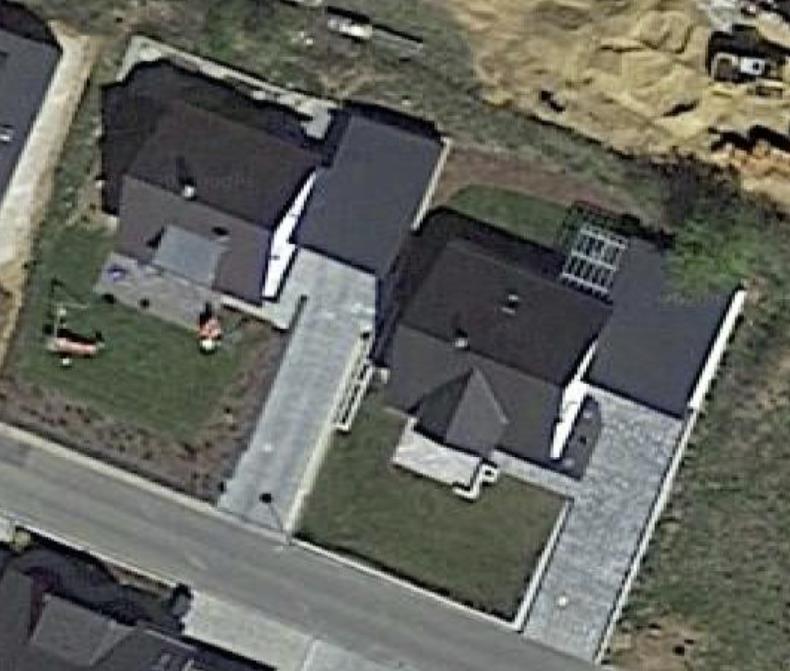

Welches Grundstück würdet ihr nehmen?
4,40 Stern(e) 5 Votes
Ich steh auf Rückhaltebecken. Insofern die Grundstücke im Westen an der Moosirgendwasstrasse.
Diese Rückhaltebecken geben einem Grundstück eine schöne Grenze zu anderen
Meine Favoriten wären das 655er oder 635er mit der Straße im Norden. Der Moosbroksweg scheint mir hier die (relativ) stärkst befahrene Straße zu sein, und wird zudem mit seiner Baumbesäumung auch Abendsonne abhalten. In den 2.236 Bebauungsplänen des Landkreises hatte ich keine Lust zu suchen, aber da könnten ausschlaggebende Bosheiten drinstehen, so bezüglich Straßenbäumen / Einfahrtslagen oder ggf. auch Firstrichtungen. Und natürlich Baufensterlagen wären interessant. Das Luftbild läßt hoffen, daß es eben oder sehr gleichmäßig leicht hanglagig ist. Ansonsten kämen ggf. noch solche Späße wie Berg-/talseitige Traufhöhenvorgaben mit in die Waagschale.
