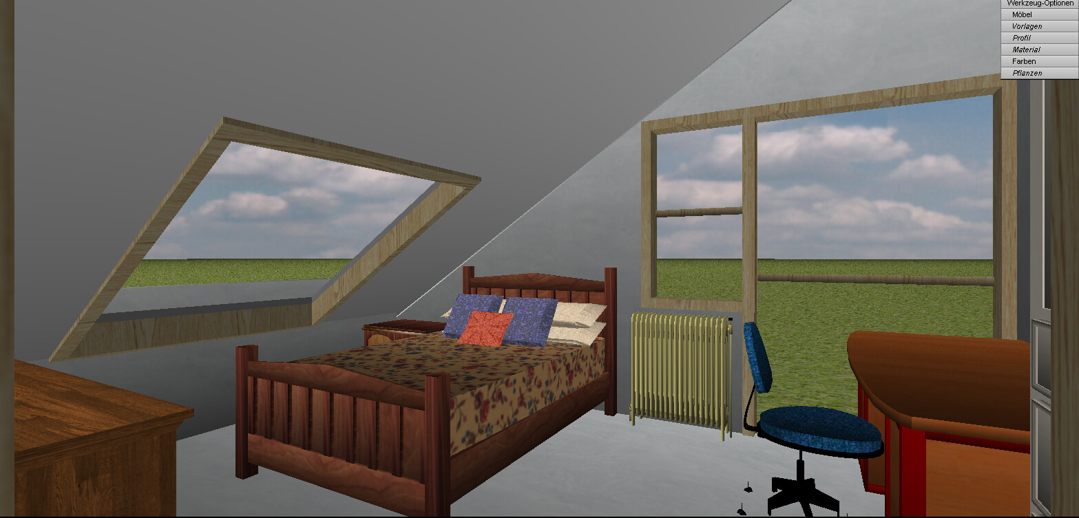

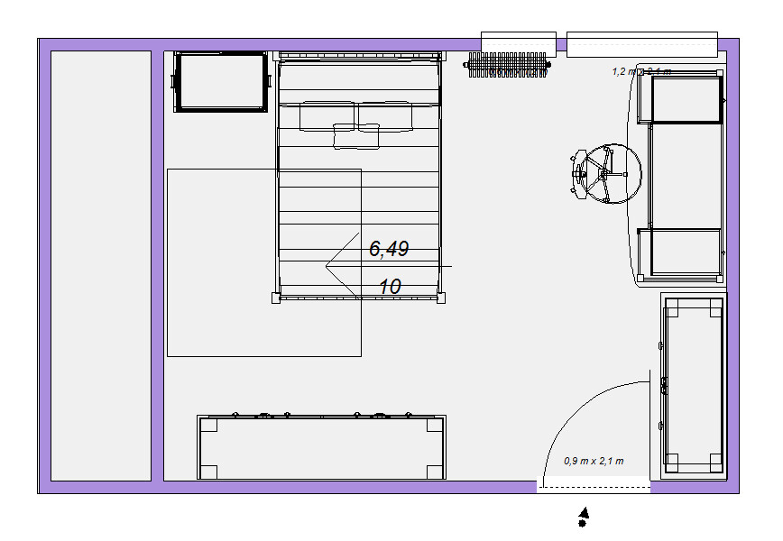

Ein Schreiner vor Ort ist wirklich kaum teurerIch habe die Erfahrung gemacht, dass man da jede Menge Geld sparen kann,deshalb mein Vorschlag. Aber ja, macht nur Sinn, wenn man weiß, was man will und sich länger mit der Planung beschäftigt.Ich würde an die Unterkante des Dachfensters einen Drempel setzen und die ganze "Spitze" abkoffern. Die Fläche hat eh kaum Wert, man stößt sich nur den Kopf. Schränke seh ich da auch nicht. Nur für Kriechtiere.
Wenn der Drempel steht, gewinnt der ganze Raum an Gemütlichkeit und die Angst vor der Schräge wird gleich viel kleiner. Außerdem würde ich die Decke abhängen, aus dem gleichen Grund.
Vermutlich würde ich das Bett so stellen:
Neben dem angenehmen Zugang zum Bett kann ich so sehr gut gegenüber einen Fernseher stellen und die Teenies können sich zusammen im 1,40m breiten Bett ihre Lieblingsserien ansehen.

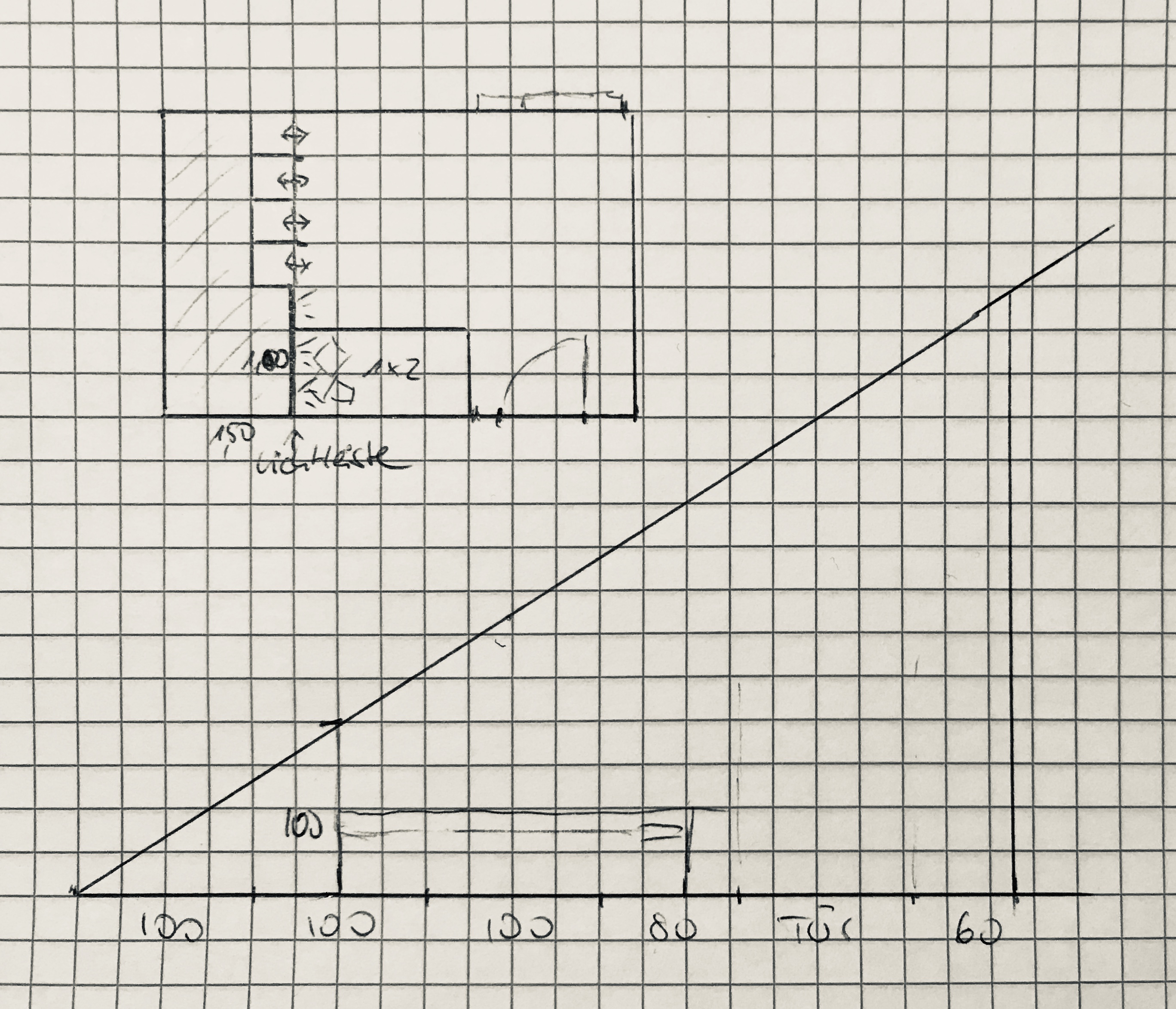

2linkehände2 schrieb:
Zwischen Wand und Tür (Zarge) sind ganz genau 60 cm. Deshalb würde ich eher zu einem Schrank mit 55er tiefe tendieren...?!Für ein Kind oder Jugendliche reicht sogar 50er Tiefe. Haben wir selbst.
und würdet ihr wirklich vorziehen, das Bett direkt an die wand der Tür zu stellen...nicht besser gegenüber?Ich würde es vom Tischler machen lassen. Da kann man auch mit Schienen arbeiten, sodass man abgeteilte Fronten einfach mal nach vorn ziehen kann, wobei die Front dann zu einem dreieckigen Container gehört.
Ich hab das mal gezeichnet. Die Pfeile bedeuten, dass man vier Container nach vorn schieben kann. Wie eine Schublade.
Ps gezeichnet sind 32 Grad DN
2
2linkehände203.01.20 21:42aus deiner Zeichnung kann ich es selber nicht richtig erkennen (mangels Sachverstand ) ...
Wenn man knapp unterhalb des Fensters ansetzt...wie hoch (vorne) und wie tief (am Grund) wären diese „schubschränke“ dann?
(kann gerade nicht messen gehen)
