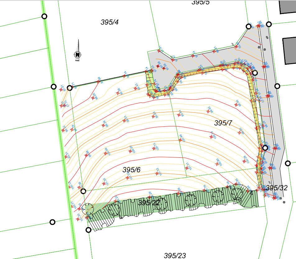

Zeichne mal deine Haustechnik, Waschmaschine, Trockner, Wäschesammler, kleiner Wäscheständer, Becken für Handwäsche, schrank für Putzmittel ein, da bleibt nicht viel Stauraum übrig.

Habe hier noch den Urgeländeplan mit eingetragenen Höhenlinien erstellt.
Topografischer Lageplan eines Baugrundstücks mit Konturlinien, Grenzlinien und Zufahrten.
kbt0927.11.19 16:26
fskscorp schrieb:
Hang: Gelände fällt derzeit ca 2,80m von Süd/Nord. Wird aber im Zuge der in Eigenleistung erbrachten Erdarbeiten eben gemacht und ca 1m über Straßenniveau hergestellt
Die Frage ist doch auch, ob das überhaupt erlaubt ist. Dazu gibt es im Bebauungsplan ja oft auch Höhenangaben bezogen auf Straßenniveau.
Ist erlaubt. Wir dürfen 1m über Straßenniveau Oberkante Fertigfußboden herstellen. Das hab ich in meiner Planung so berücksichtigt. Da die Straße noch im Vorstufenausbau ist, hab ich die Oberkante Fertigfußboden auf +1,15m von dem jetzigen Straßenniveau festgesetzt.

Kann mich nicht anfreunden mit dieser Erdbewegung.
Wenn du allerdings nicht den normalen Preis zahlst kann man das machen.
Andere Treppe, andere Raumaufteilung gerade im OG geht noch was.
