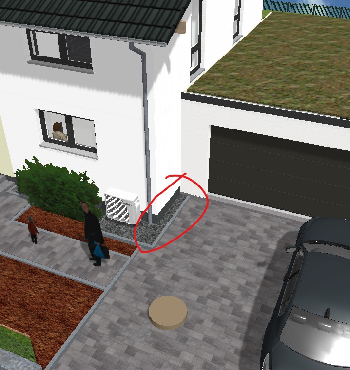

ich habe unser Haus nach den aktuellen Bauzeichnungen nachmodeliert und plane bereits grob die Außenanlage. Jetzt stehe ich vor folgendem Detail:
Ich habe einen Spritzschutzstreifen rund ums Haus gelegt (ca. 30cm Kiesbett um Sockelbereich). Die Garage wird später nachträglich konventionell gemauert und direkt an das Haus gesetzt. Meine Frage ist nun, was besser ist: Den Spritzschutzstreifen auf dieser Hausseite (Norden) ausführen oder die Garageneinfahrt direkt bis ans Haus pflastern?
Ich habe ein Bild angefügt, wo ich den Streifen modeliert habe.
Das Pflaster soll "Versickerungsfähig" sein. Das Dach hat ringsum 60cm Überstand.
Die Nachbarn gegenüber z.B. haben die Einfahrt und Zuwegung zur Haustüre direkt an die Hausfassade gepflastert.

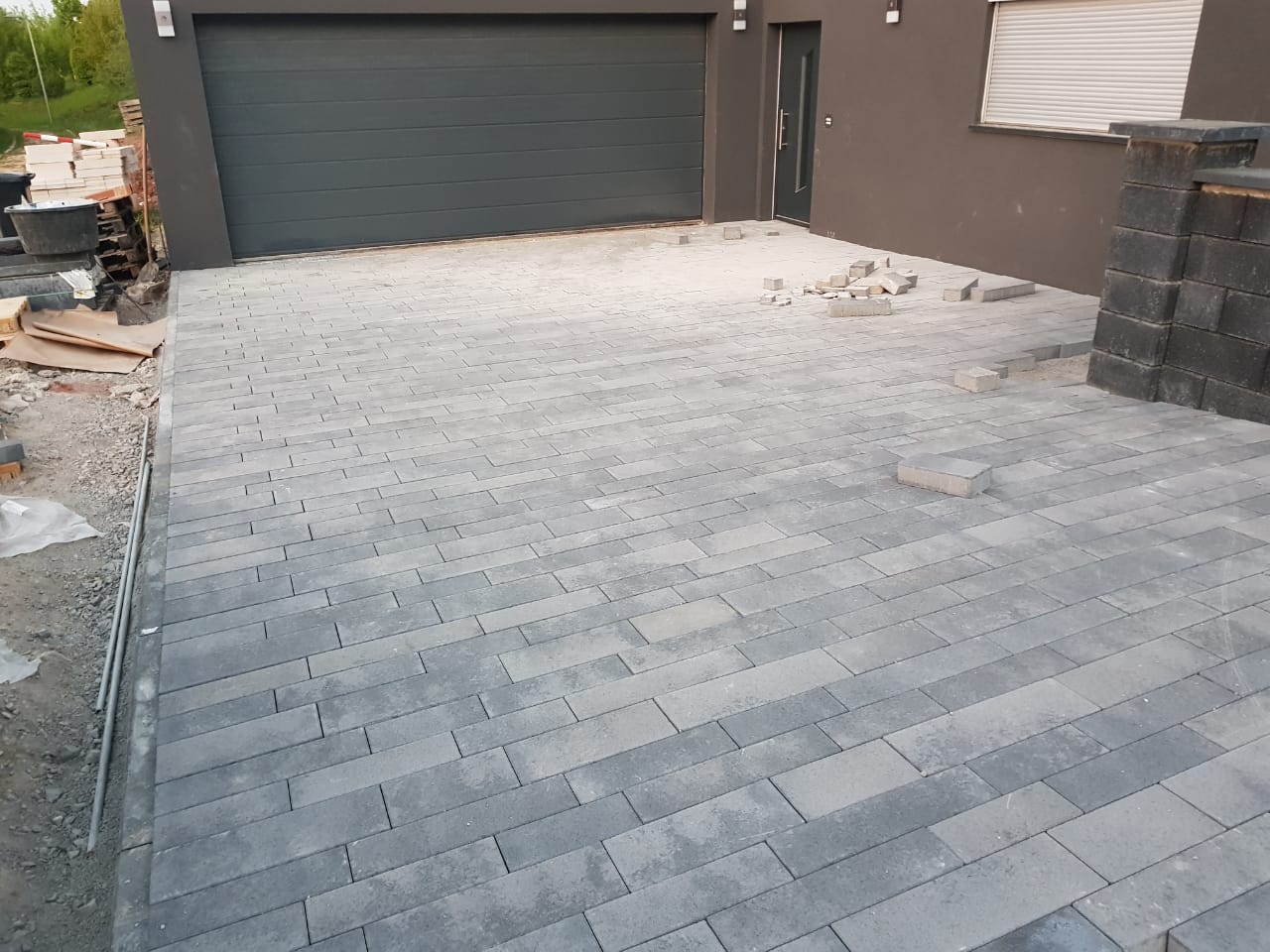

Ich habe direkt bis an die Fassade gepflastert.
Ein Streifen wäre dort nicht sinnvoll möglich gewesen. Es ist aber auch kein Problem das Pflaster ist mit einer Noppenfolie von der Fassade getrennt.
Garage und Eingang Einliegerwohnung
