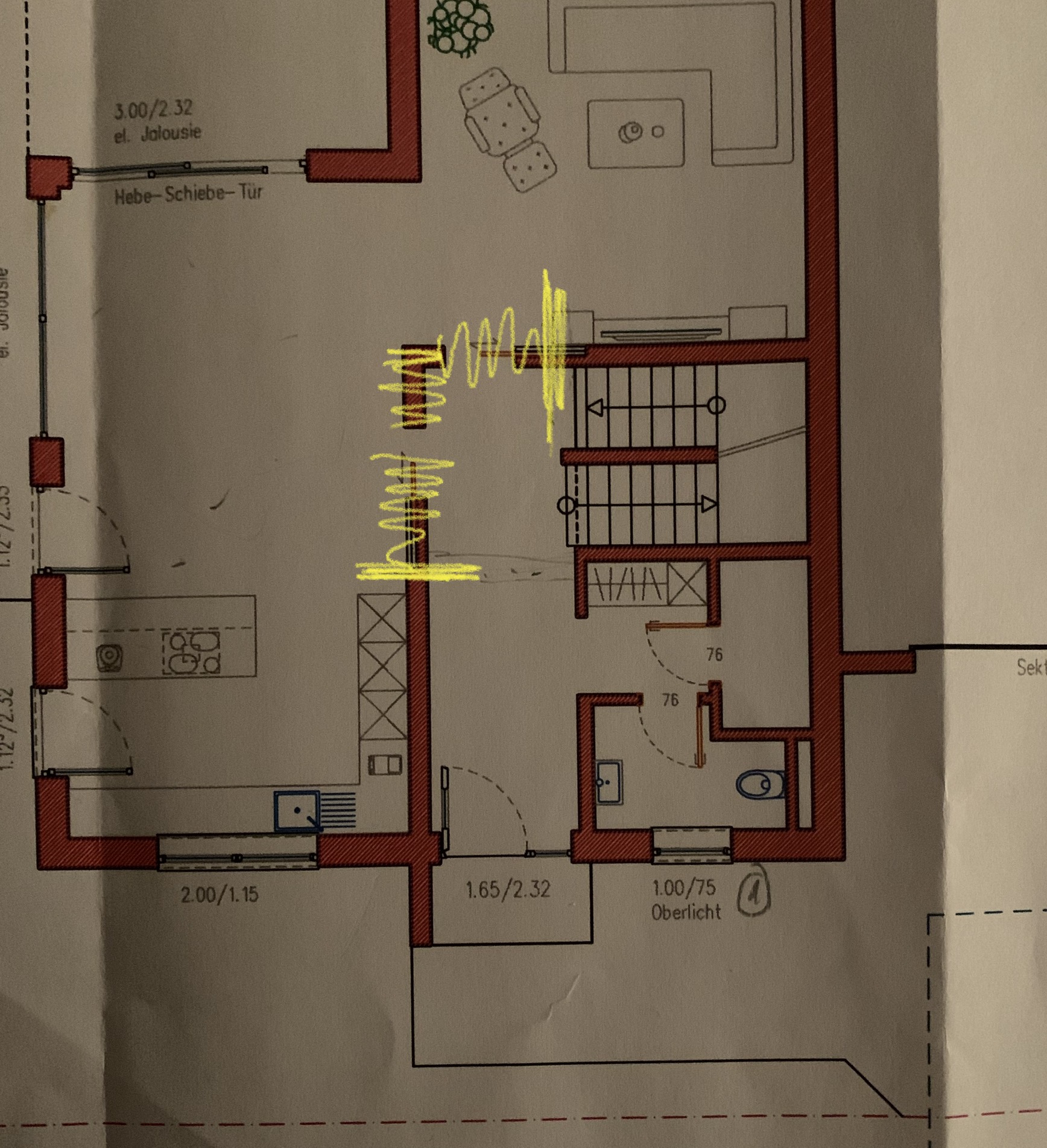

Das heißt aber einen Teil der Wand (rot) würdest du lassen?
Frage (gerade auch an die positiv belasteten): Wie verhält es sich mit dem Lärm und der Geräuschkulisse? Schallt das nicht extrem laut nach oben in die Schlafräume?
Kommt darauf an was für Dich extrem laut bedeutet. Es schallt ja nicht nur noch oben, sondern auch nach unten (Thema laute Musik der Kinder bei geöffneten Kinderzimmern).
Es ist nicht so laut wie bei einer offenen Galerie. D.h. leise sprechen musst Du unten nicht damit die Kinder bei geschlossenen Türen schlafen können. Musik auf mittlerer Lautstärke ist auch ok. Ich habe halt keine Vergleich wie es mit ist.
Wenn die Kinder oben laut sind, sollen sie die Türen schließen. So machen wir es! Laut bedeutet bei mir, das es nervt da die Kinder herumschreien.
Aber eins ist auch klar, Schiebetüren aus Glas (Holz ist da schon ein wenig besser) dichten auch mal gar nichts ab

habe ich es denn richtig verstanden? (Gelb: Wand weg!)
Grundriss eines Apartments mit Küche, Wohnzimmer und Treppenhaus; gelbe Markierung am Treppenbereich.
