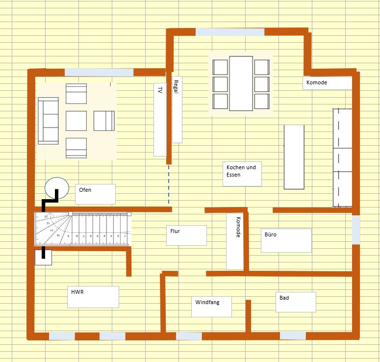

Sparfuchs_:P schrieb:
meinst du so?
Ja, ansonsten habt ihr eine Treppenröhre. Das sind so Kleinigkeiten, die sieht man oft nicht.
25.07.19 11:22
Soll die Insel eine Insel sein? Dann muss sie tiefer. Nimm mind 90cm.
Sparfuchs77
25.07.19 11:22
genau deswegen bin ich hier und versuche auch Zwischenschritte immer mal hier rein zu stellen, damit so Sachen frühzeitig auffallen.
War so mein erster Gedanke. Wenn ich das heute Abend mit richtigem Maßstab zeichne nehme ich da auch 90cm. Dann muss ich allerdings schauen ob das noch so schön passt. Mir ging es bei der Skizze erst mal darum auszuloten, wohin meine Frau tendiert und ob noch Raum / Wille für alternative Konzepte da ist.
Niloa
25.07.19 11:26
Meiner Meinung nach funktioniert der Küchen-und Essbereich hier gar nicht. Die Möbelmaße und Abstände sind unrealistisch. Ist natürlich im Moment nur ein schneller Entwurf, aber bringt ja nichts, daran zu feilen und am Ende zu merken, dass die Möbel nicht passen.
kaho674
25.07.19 11:27
Sparfuchs_ schrieb:
meinst du so?
[ATTACH alt="efh-150qm-für-5-koepfe-336669-1.JPG"]36809[/ATTACH]
Aber die Trepope ist doch so noch viel zu kurz, wenn ich das recht sehe. Du brauchst fast 4m.
Sparfuchs77
25.07.19 11:34
Ok ich merke schon. Ohne eine Zeichnung mit richtigen Maßen verrennen wir uns hier. Lasst uns damit einfach bis heute Abend warten
Mir ging es wirklich nur darum das Konzept meiner Frau zu verdeutlichen. Ob man hier und da am Ende noch schieben muss war erst mal zweitens.
Heute Abend reiche ich den Grundriss mal mit richtigem Maßstab nach
