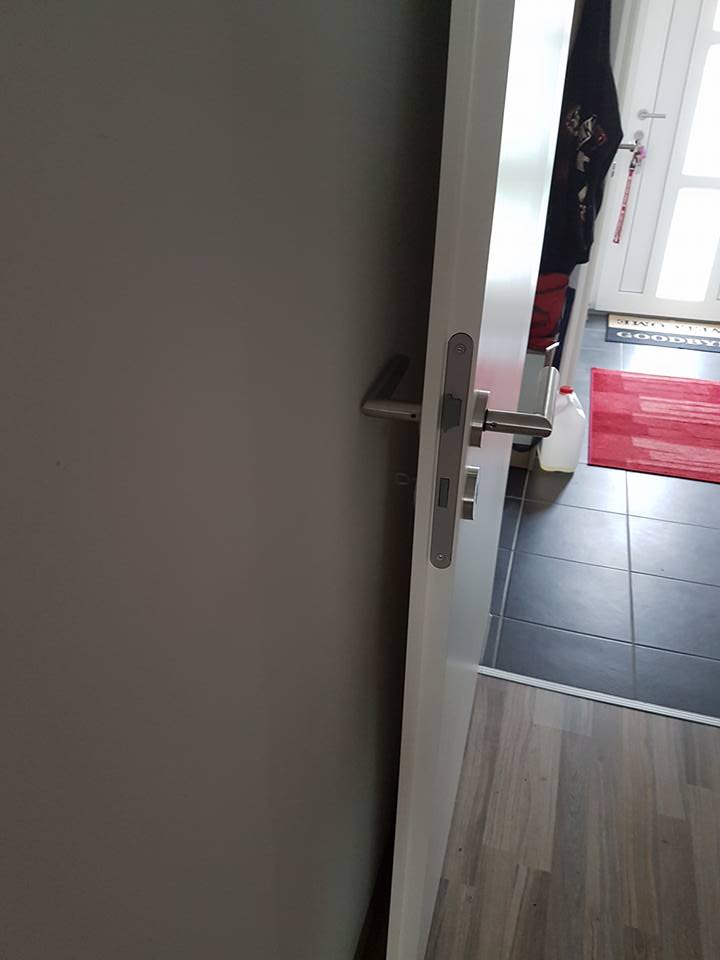

Das sind 6 cm Restbreite in der Türöffnung (im Rohbau, also noch ohne Zarge)
Offene Tür mit Griff, Blick in Flur mit Fliesenboden und rotem Teppichläufer.

wir haben 12,5cm Abstand geplant und das passt gut, zur Not gehen auch ca. 6cm wenn man Platz sparen muss.

Hab gerade in unsere Wohnung nachgemessen, 1m Türbreite ( inkl Zarge ),Türblatt 86cm, Abstand zur Wand (Trockenbau) 10cm/13cm. Öffnugnswinkel > 90°
