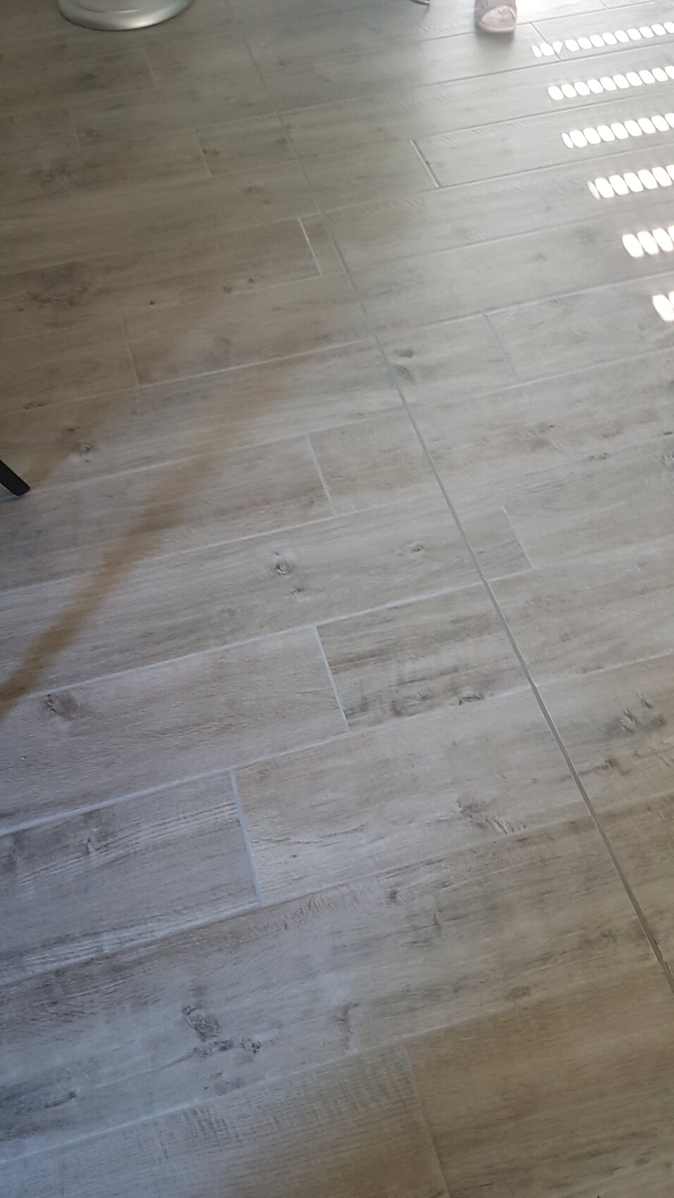

Mottenhausen schrieb:
Interessantes Thema. Was, wenn das Estrich Raster in beide Richtungen zu groß wird und daher Dehnungsfugen im 90° Winkel zu einander eingebaut werden, dann kann man oben genannte Holzoptikfliesen ja nur nach einer der beiden Fugen ausrichten, die andere durchschneidet dann das Verlegemuster. :-( Von daher bin ich auch für gute Ideen auf die Fragestellung von Iasa64 dankbar.
Wir haben eine Dehnungsfuge quer durchs Verlegemuster (es waren ursprünglich keine Fliesen geplant) und ich hatte große Angst, dass das schlimm aussehen würde.
Wenn der Fliesenleger exakt arbeitet und die Farben abgestimmt sind, stört es aber in meinen Augen nicht ernsthaft. Mich zumindest nicht, aber das ist vielleicht Geschmackssache!
Heller Holzboden mit Maserung; Sonnenlichtpunkte rechts; Stuhlbein links unten sichtbar.
Mottenhausen
27.06.19 22:36
Danke für das Foto. Sieht wirklich völlig undramatisch aus, hätte ich schlimmer erwartet. Dann wird es wohl bei uns so werden: Übergang Flur/Wohnzimmer bekommt dann diese Optik. Sollte OK sein!

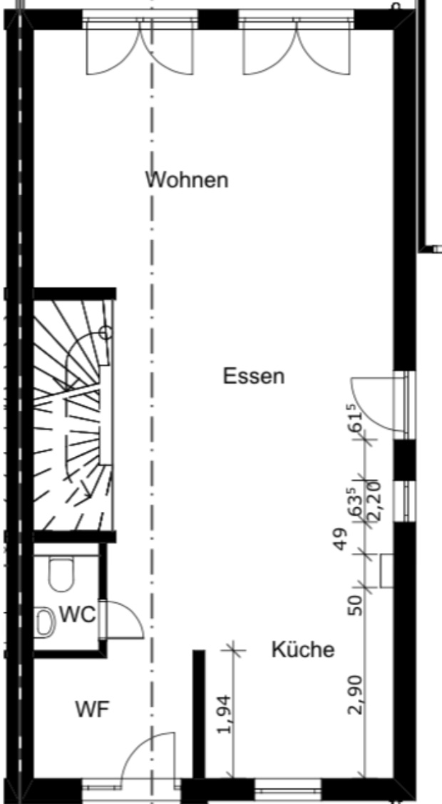

lasa64
28.06.19 00:00
Danke für die vielfältigen Rückmeldungen.
In welche Richtung würdet ihr im Erdgeschoss die Holzoptik Fliesen legen? Was sieht besser aus?
Grundriss eines Apartments mit Küche, Ess- und Wohnbereich, WC und Treppe.
tomtom79
28.06.19 05:20
Das ist vom Licht abhängig, bei euch also Bild oben dann die Verlegerichtung quer dazu, natürlich auch vom Fliesenformat bei 60x60 dürfte es egal sein.
Das würde vermutlich auch dem Raum gut tun und ihm zur optischen breite verhelfen.
Maria16
28.06.19 09:34
Ja, der optischen Wirkung halber würde ich keine Längsfugen haben wollen, die den Raum noch mehr strecken würden. Wäre also auch für quer
