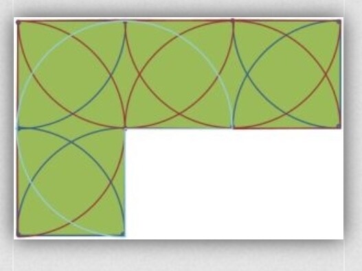

Hallo Bibi,
die Steuerleitung ist keine "Stromleitung". Die Steuerleitung benötigst du von der Verteilerbox zu der Stelle wo die Bewässerungssteuerung ist. Die Steuerleitung gerne in Schutzrohr legen.
Am einfachsten ist ein Bewässerungscomputer (gibt es von simpel bis Appsteuerung...). Dieser benötigt eine Steckdose. Die Steuerleitung wird an den Computer geklemmt. Durch dessen Trafo werden dann über die Steuerleitung die Ventile geöffnet.
Du benötigst nicht einen Kreis pro Regner. Sondern du machst soviel Regner in einen Kreis bis ca. 90% von dem maximalen Durchfluss deiner Wasserleitung erreicht sind.
So wie ich oben beschrieben habe mal die Regner verteilen und dann den Durchfluss zusammenzählen.
Du benötigst deutlich mehr als 3 Regner. Müssen sich ja überregnen. Aber vermutlich reichen 2-3 Kreise für die Regner aus.
Die Wasserdosen könnte man je mit einem Kreis anfahren oder alle mit einem. Meist verwendest du nur eine gleichzeitig. Und selbst wenn es mal zwei sein sollten macht es keine Probleme da nur weniger Wasser aus dem Schlauch kommt.
Bei den Regner würde es zu großen Problemen führen falls zu wendig Druck und Durchfloss vorhanden wäre (Steigen nicht auf, geringere Reichweite...)
Wenn jetzt nicht eine Dose vor dem Haus und eine hinten ist würde ich mit einem Kreis anfahren. Spart dir Ventile.

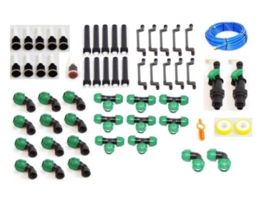

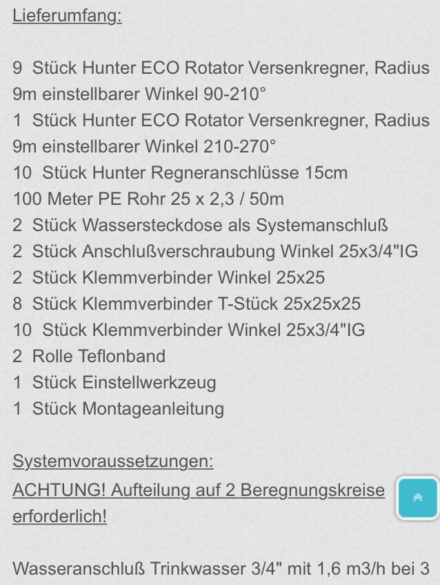

Das ist vermutlich von einem Shop. z.B. DVS-Beregnung.
Stelle es dir selbst passend zusammen. Die Steuerung und Verteilerbox fehlt auch in deinem Beispiel.
Also Gehäuse PRS40.
Regnerköpfe Rotator 2000 (vermutlich). Kann erst definiert werden wenn du das ganze in deinen Plan eingezeichnet hast.
Suche mal bei Google nach Hunter Rotator Datenblatt. Da siehst du die verschiedenen Köpfe und Durchflußmengen. Die PRS40 Gehäuse mindern den Druck immer auf 2,8bar so dass es immer konstant ist.

Bei deinem Beispiel steht dass auf zwei Kreise aufgeteilt werden muss
Kannst auch von Hand immer alles umstecken macht aber keinen Sinn.
Mit einem Regner hast du keine richtige Abdeckung und auch die Verteilung ist nicht homogen.
Theoretisch kannst auch eine Gießkanne nehmen. Oder einen Regner und alle halbe Stunde verschieben..
Die von mir genannten Rotatoren von Hunter (Vergleichbares gibt es auch von Rainbird) sind Wassersparend, homogene Abdeckung, windunempfindlich... Mit dem genannten Gehäuse PRS40 kannst du alle Köpfe kombinieren und hast immer den gleichen Niederschlag pro m2 egal mit welchem Kopf.
Eine automatische Bewässerung sollte ja wie der Name sagt "automatisch" sein. Daher mach es lieber gleich "richtig". Ob du 3 oder 6 Regner vergräbst macht keinen großen Unterschied.
