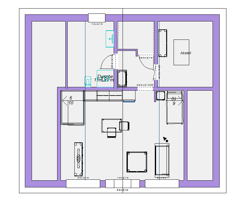

Mal zu den Giebelfestern. Wenn der Raum im Süden mal mittig geteilt werden soll, dann ist das jetzige Fenster suboptimal. Evtl. auf der Nordseite noch ein zu zusätzliches Fenster in den Giebel.
tumaa
Verstehe.....aber wenn, dann würde ich momentan eher ein offenes Konzept vorziehen.
Meine Überlegung war, dass die Eingangs tür und Trennwand daneben aus Glas sein sollte, dann könnte man Licht vom Treppenhaus mitnehmen (weiss nicht ob das technisch Sinn macht :)?)

Die Schrägen nicht unterschätzen. Eine Teilung sehe ich auch nicht. Eine kleine Dachbude für die erwachsene Tochter o.ä. könnte es aber werden:
2D-Grundriss eines Apartments mit Bad, Dusche, Abstellraum und Durchgang
