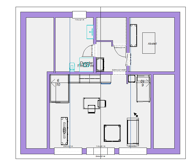

kaho67410.02.19 16:47
Die Schrägen nicht unterschätzen. Eine Teilung sehe ich auch nicht. Eine kleine Dachbude für die erwachsene Tochter o.ä. könnte es aber werden:
2D-Grundriss eines Apartments mit Bad, Dusche, Abstellraum und Durchgang
