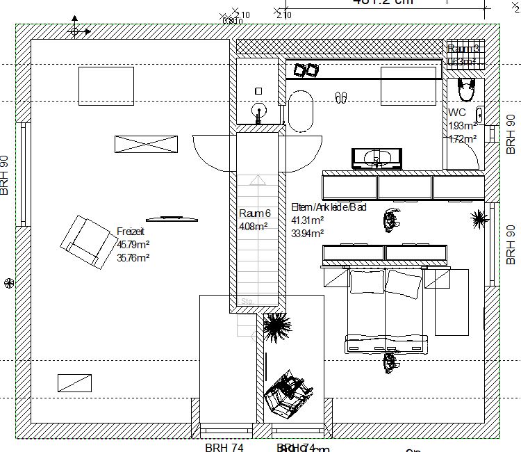

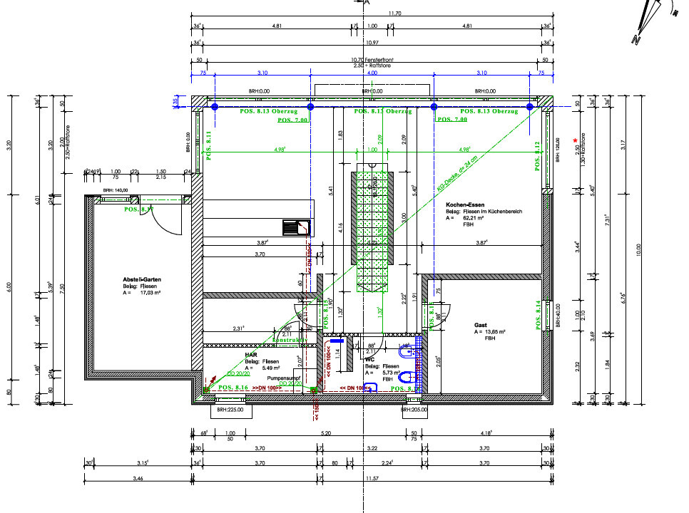

UG:
Grundriss eines Hauses: Küche, Essen, Gästezimmer, Abstellraum, Türen, Maße
EG:
Grundriss eines Einfamilienhauses: Zimmer, Treppe, Bad, Küche, Garage, Maßangaben.
Grundriss einer Wohnung mit Wohnzimmer, Eltern-Schlafzimmer, Küche, Bad, WC und Freizeitbereich.

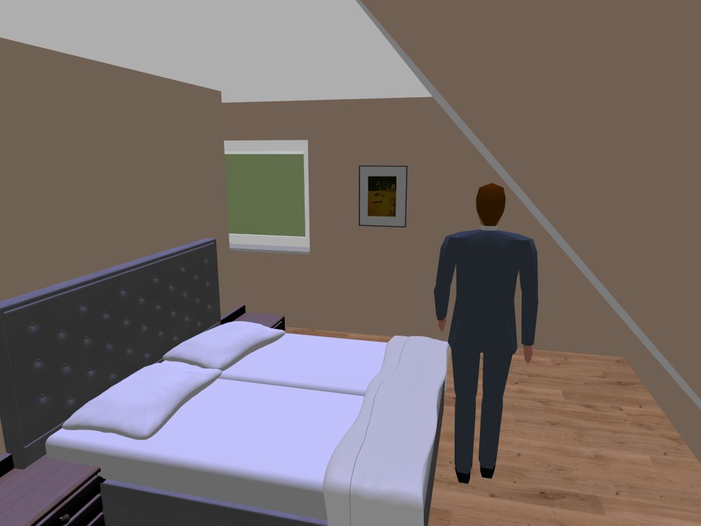

Hier noch ein paar Ansichten in 3D - die Farbwahl (Fenster, Dach etc.) ist noch nicht entschieden, auch hierzu wären wir an Euren Meinungen interessiert.
