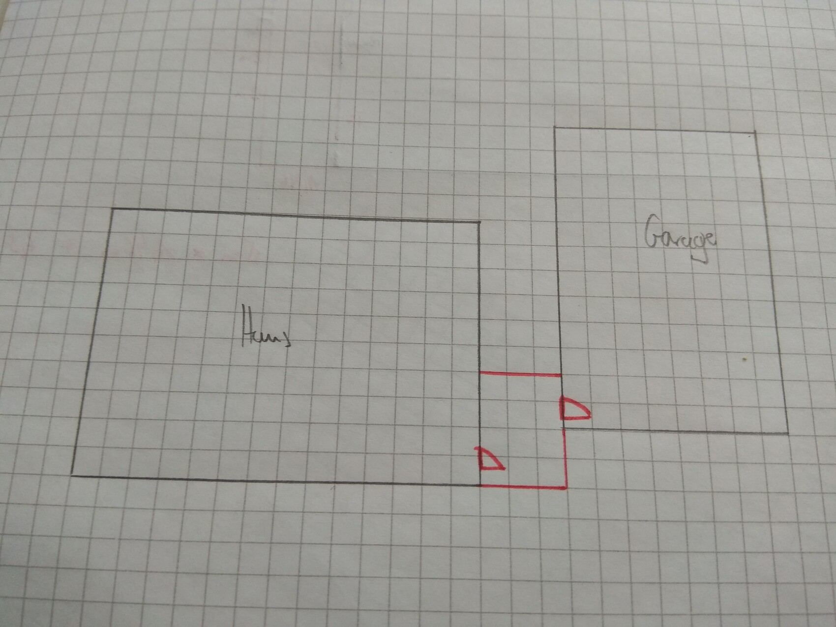

ich hätte eine Frage bzgl. genanntem Betreff.
Und zwar haben wir ein Fertighaus in Holzständerbauweise gebaut und im Abstand von 1,50 eine Doppelgarage in Massivbauweise.
Nun würde ich gerne nachträglich das Haus mit der Garage z.B. über einen Flur verbinden.
Dafür müsste im Holzständer eine F30 Tür eingebaut werden in in der Garage müsste ebenfalls eine Tür eingebaut werden. Meine Idee ist nun folgende (siehe Anlage):
Rot markiert die 2 neuen Türen und das Mauerwerk.
Meint Ihr das Ganze ist so möglich und wisst ihr mit welchen Kosten ich etwa rechnen muss?
Habt ihr noch weitere Ideen.
Danke und Viel Glück
Skizze: Haus links, Garage rechts, rote L-förmige Türöffnung zwischen Haus und Garage.
O
Otus11
12.12.18 07:06
Liegt bei beiden Gebäuden Oberkante Fertigfußboden auf der gleichen Höhe?
R3dDevil
14.12.18 11:35
Ca. 20 cm Unterschied. Aber das dürfte ja mit einer Stufe zu lösen sein.
Normal müsste es reichen in der Garage die F30 Tür einzubauen. Das ist kein Problem. Das einzigste was mir Sorgen macht, ist ob ich in die Außenwand in unserem Fertighaus nachträglich eine Tür (z.B. isolierte Zimmertür oder auch Terrassentür mit Schloss einbauen kann.
