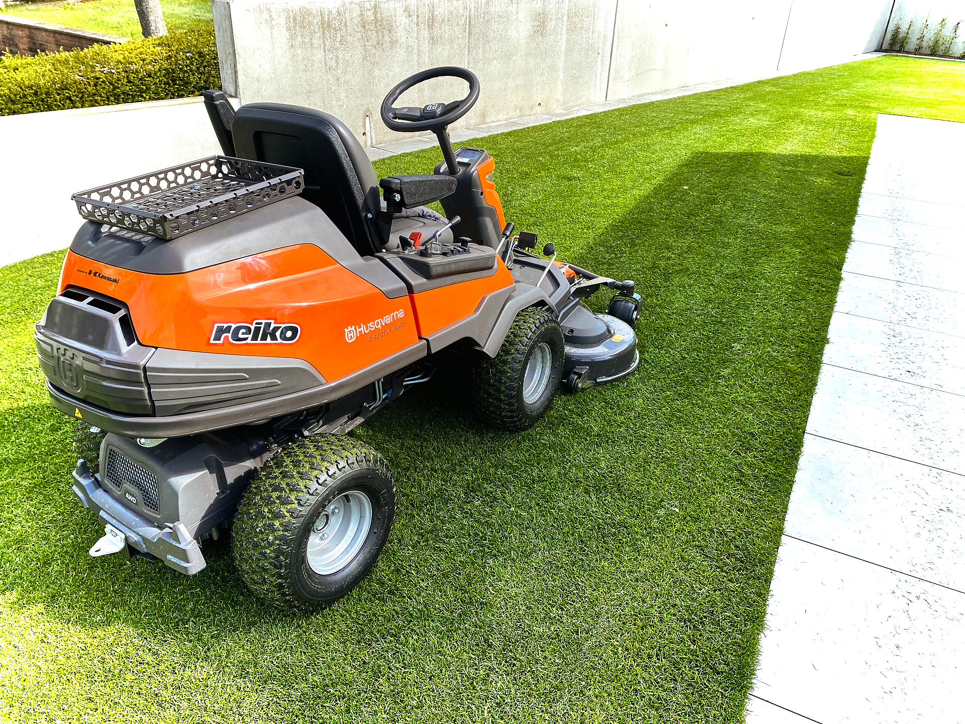

Hecke und Rasen haben stark gelitten. Den Rasen bekomme ich auf jeden Fall in den Griff.
Oranger Rasentraktor mit Sitz, Lenkrad und Heckkorb, steht auf grünem Rasen neben Gehweg.
Bei der Hecke wird man sehen ob ich die Eiben mit Liebe, Dünger und Wasser hinbekomme. Ich glaube 1-2 Pflanzen werden es nicht schaffen. Mal schauen.

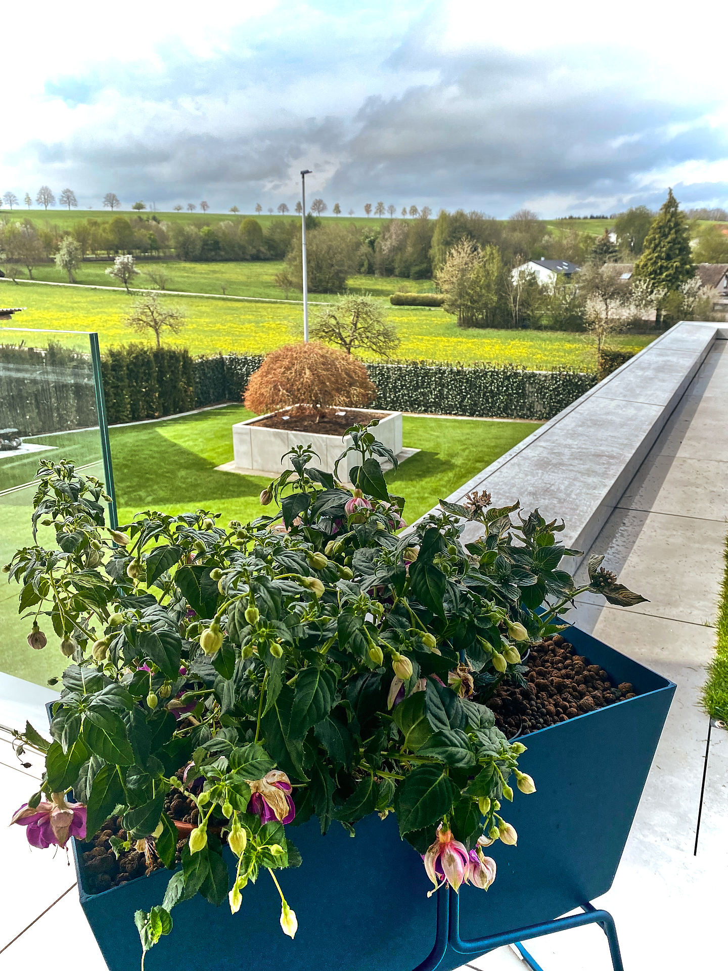

Der Baum treibt so langsam aus. (Heute mal bei schlechtem Wetter:p)
Blaue Balkonbox mit Fuchsienblüten auf Terrasse, Blick auf grünen Rasen, Gartenfläche und Felder.

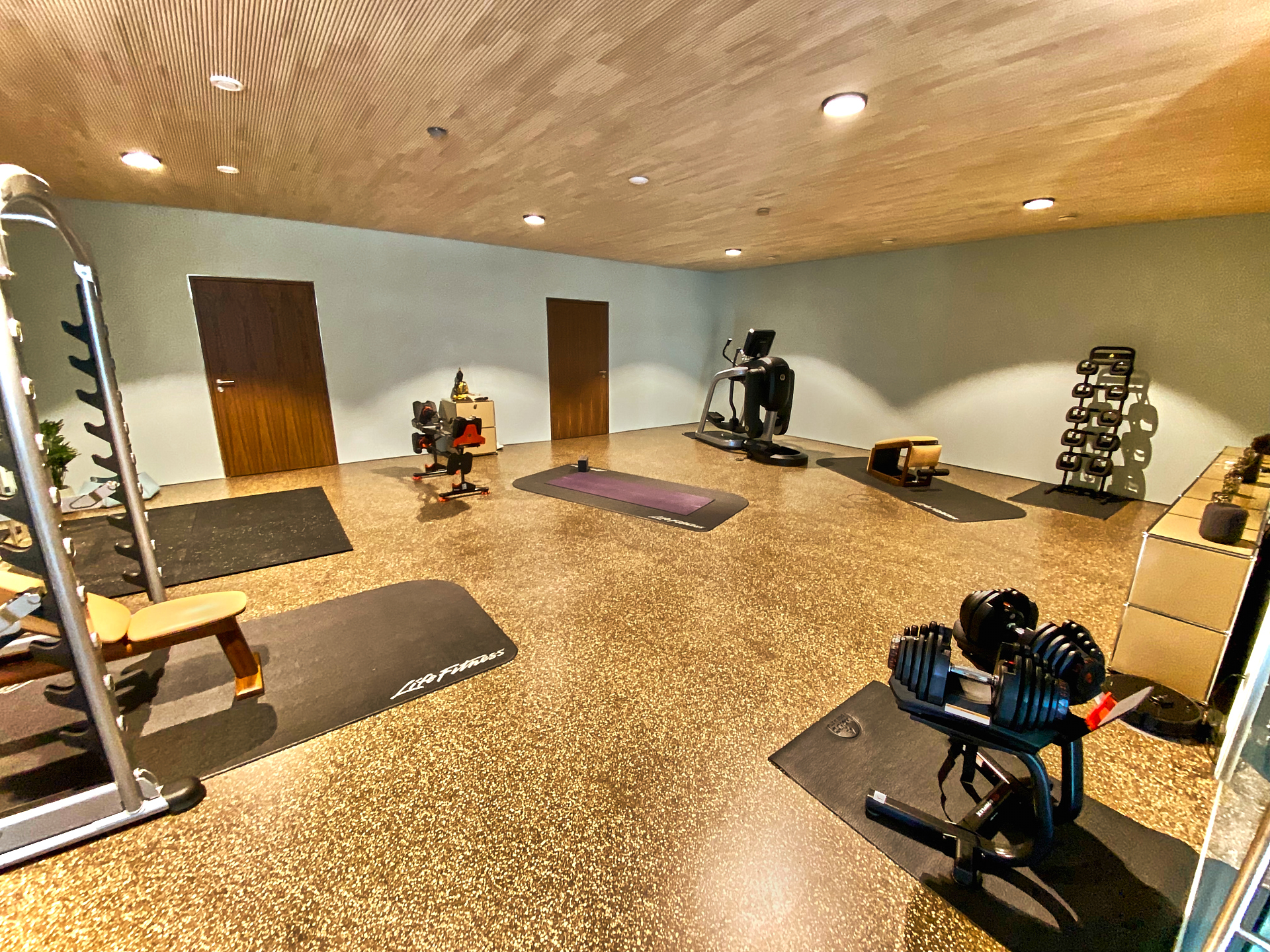

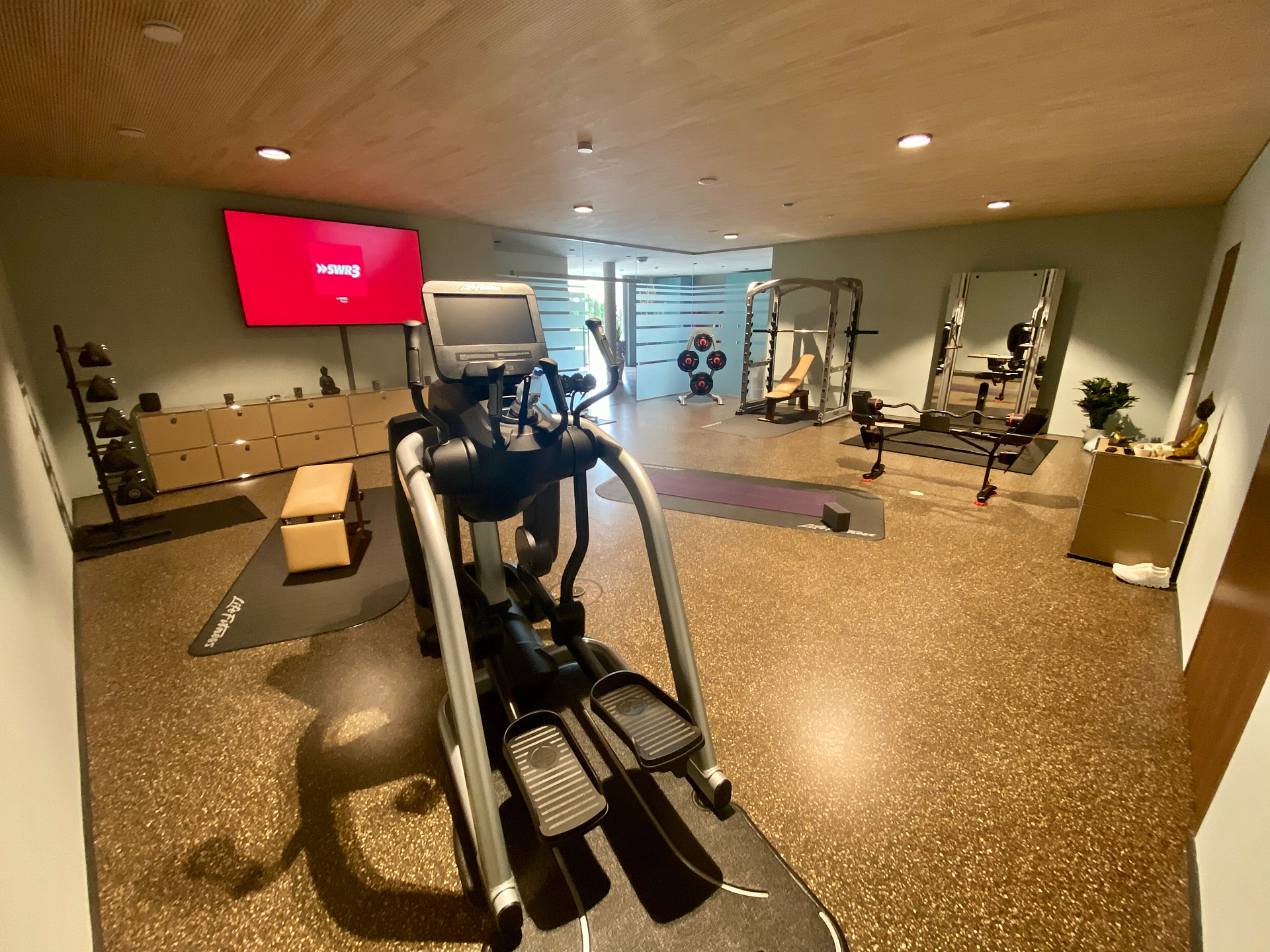

Heute Nacht den Cage im Fitnessbereich aufgebaut. So langsam wird es. Ein paar Dinge fehlen noch bzw. müssen erneut geliefert werden da diese defekt waren.
Kraftstation im Fitnessstudio: Squat-Rack mit Langhantel, gelbe Bank und Gewichte.
Privater Fitnessraum mit Hantelbank, Matte, Hanteln, Gewichte, Laufband und Hantelständer
Crosstrainer im Fitnessraum, Hantelbank, Spiegelwand, Gewichte, TV an der Wand.
Bevor die Frage kommt wie groß der TV ist... 86"o_O
