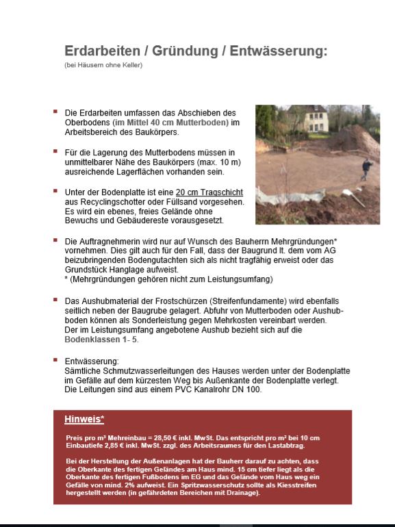

Kennt das Unternehmen dein Grundstück und die aktuelle Situation mit der verteilten, unverdichteten Erde?

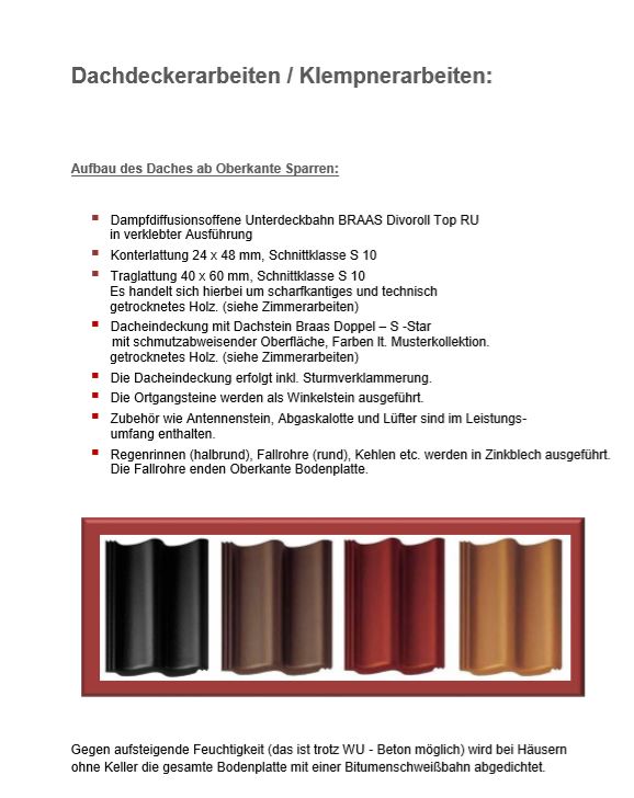

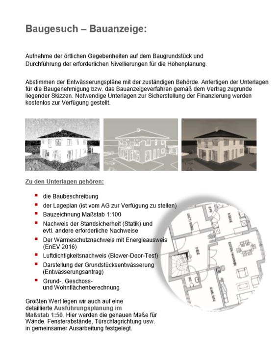

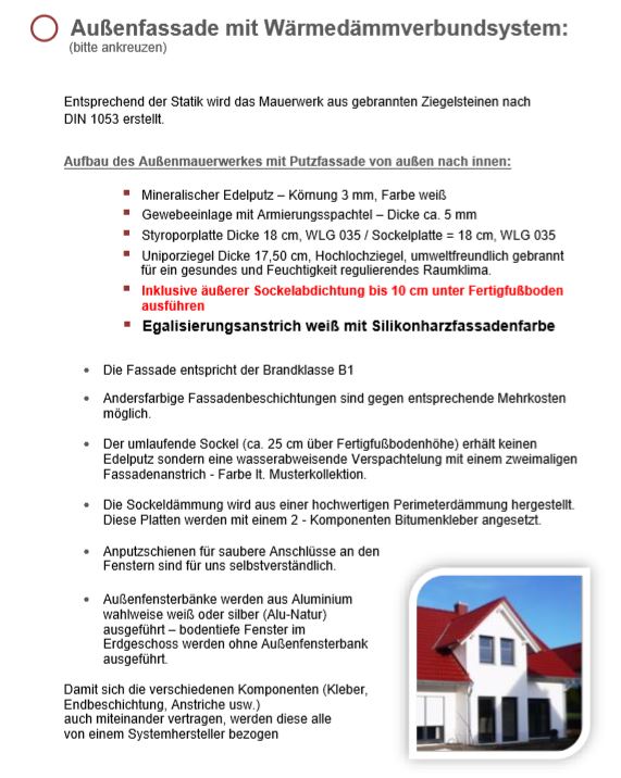

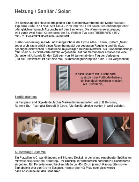

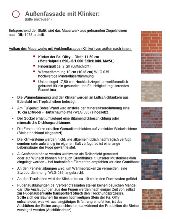

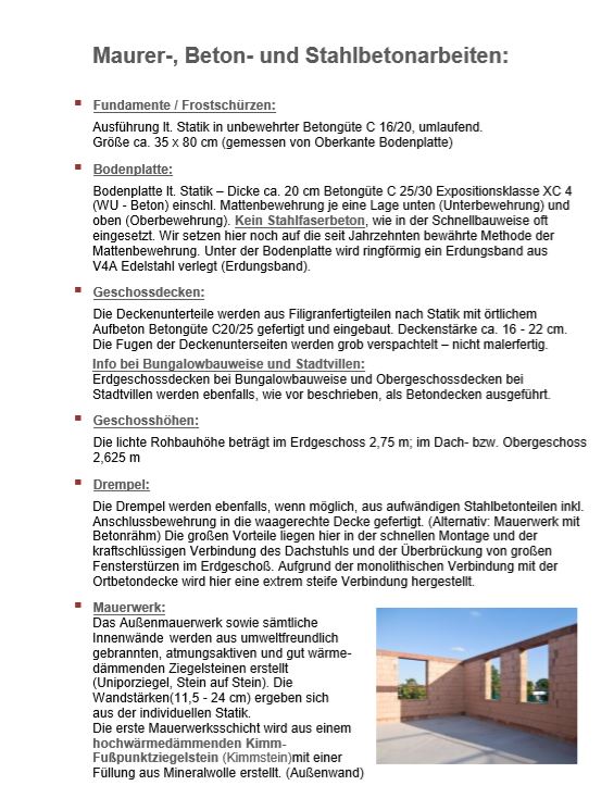

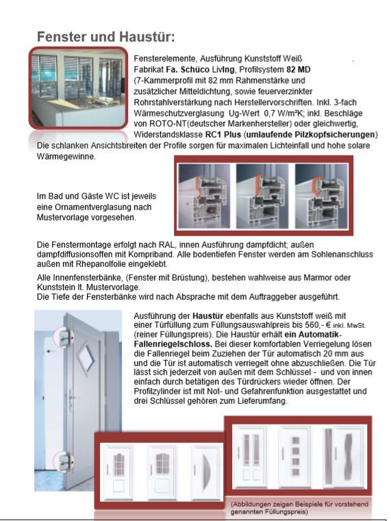

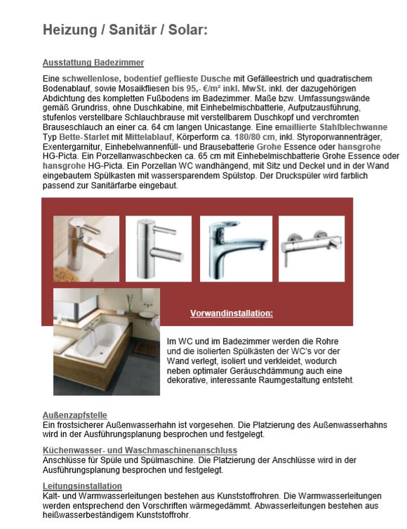

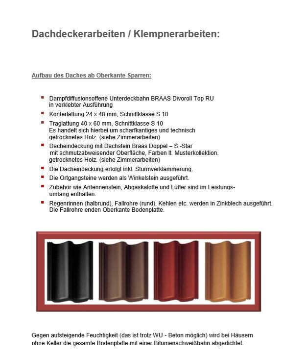

Ja habe ich alles telefonisch angesprochen. Bilder, Bebauungsplan etc liegt schon vor und pers. Besichtigung des Grundstück durch den Bau-Ing. ist in den kommenden Tagen. Gespräch nächste Woche! Er hat mir im Gegenzug schon einmal die Basic-Bauleistungsbeschreibung zukommen lassen,damit ich mich ebenfalls auf das Gespräch vorbereiten kann.
Hier also die Bauleistungsbeschreibung (Teil 1):
Baugesuch Bauanzeige Dokument mit drei Haus-Skizzen und Grundriss-Plänen
Baustelle mit Erdarbeiten und Gründungsarbeiten, Haus im Hintergrund
Dokumentation zu Maurer-, Beton- und Stahlbetonarbeiten mit Fundament, Bodenplatte und Decken
Informationsblatt zur Außenfassade mit Wärmedämmverbundsystem und Fassadendetails
Außenfassade mit Klinker am Haus, Detailaufnahme der Fassadengestaltung

Seite mit Anleitungen zu Dachdecker- und Klempnerarbeiten und Farbmuster.
Informationsseite zu Fenster und Haustür aus Kunststoff Weiß mit Profilen
Infoblatt über Heizung, Sanitär und Solar mit Armaturen, Toilette und Dusche.
Dokument zur Heizung, Sanitär und Solar mit Badezimmerausstattung und Armaturen
