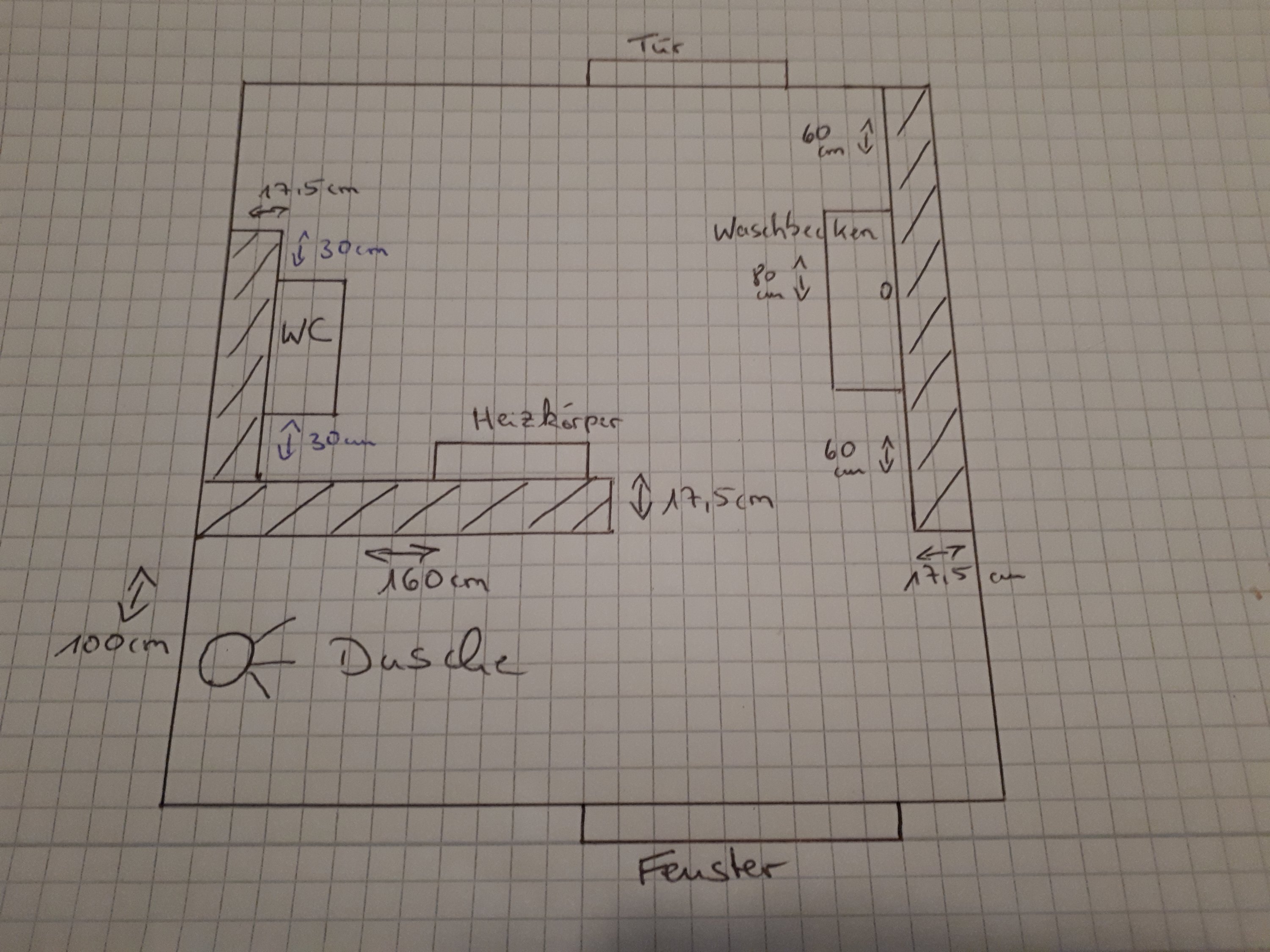

Auch eine gute Idee, hatten wir noch gar nicht auf dem Zettel. In der Variante würden wir uns meiner Meinung nach aber der Stellfläche neben der Toilette berauben bzw. die "Eingänge" stark beengen mit Schrank.
Welcher Schrank? Schränke gehören im Bad neben hinter und unter den Spiegel. Über der Tür können Handtücher lagern... für ein kleines Komödchen ist immer Platz... zb unters Fenster oder in die Ecke

Wir haben ein offenes Regal, auf dem die Bade-/ Handtücher liegen. Ein Spiegelschrank wünscht meine Freundin nicht und die Kosmetika müssen auch verstaut werden, ohne die Ablage zuzumüllen (ansonsten viel Spaß beim sauber halten). Daher ziehen wir die Ablage beim WC bewusst nicht durch den ganzen Raum und lassen Platz für einen 60 cm breiten Schrank
Also ich würde auch versuchen, die Großraum-Toilette mit Duschgelegenheit etwas anders zu arrangieren.
Sagt wer?
Großraum WC ist auch nicht schlecht, aber glaube trifft nicht so ganz zu, wenn man das WC in der Tiefe maßstabsgetreu einzeichnet und die Schränke/Regale dazu rechnet.
Ich muss das heute Abend noch einmal detailgenau aufzeichnen und dann beide Varianten gegenüber stellen.
All deine Punkte sieht man aber nicht in diesem Plan:
Zusätzlich die Maße von WC und Waschbecken, die so gar nicht passen.
Wenn Du ein Bad um einen existierenden Schrank bauen willst, hättest Du jetzt schon ein Badentwurf, dem nix auszubessern wäre.
Zeichnest Du mal Dein Waschbecken und Toilette in der richtigen Tiefe, kann man beim Eintreten schon in den Abfluss schauen und beim Zähneputzen auf der Toilette sitzen.

Sagt der, der die kleinen Bäder für eine wachsende Familie erfunden hat - auf meinem Haupt ist diese Hausplanung ganz gewiss nicht entstanden. Wohlgemerkt: es hätte alles etwas komfortabler sein können, inkl. Bad, aber da hat jemand nicht richtig mitgedacht...
