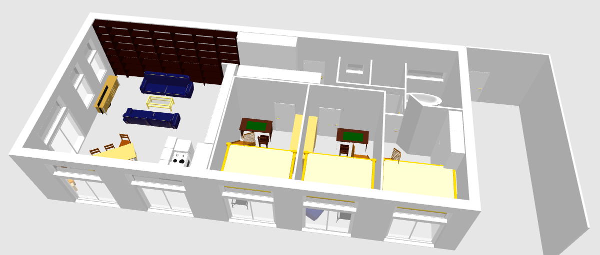

GooSe_77
27.04.18 13:08
3D-Grundriss einer Wohnung: Wohnzimmer, Küche, zwei Schlafzimmer, Bad und Flur.
Das wäre mal so eine grobe Idee, das Bad muss aber noch was angepasst werden ...
ares83
27.04.18 15:54
Das sieht aus wie ein Gefängnis mit den kleinen Zellen und einem sehr engen Flur.Und wo ist der Hauswirtschaftsraum /Technikraum? Allein der müsste ja schon mindestens die Größe des Bades haben für Technik und ein paar Lagerregale.
Caspar2020
27.04.18 16:06
Ein Grundriss mit Maßen wäre hilfreich
27.04.18 18:56
Ja, zartschmelzend wahrlich nicht. Das sieht aus wie ein Umbau von fünf Reihengaragen.
