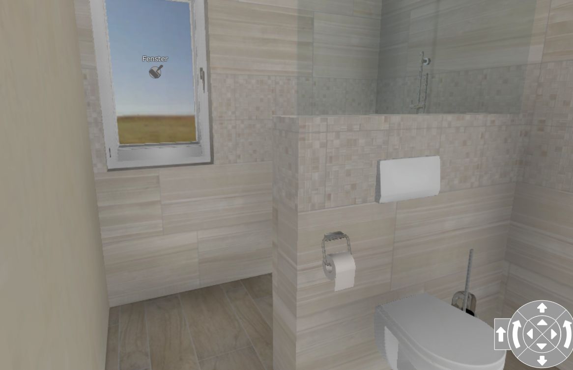

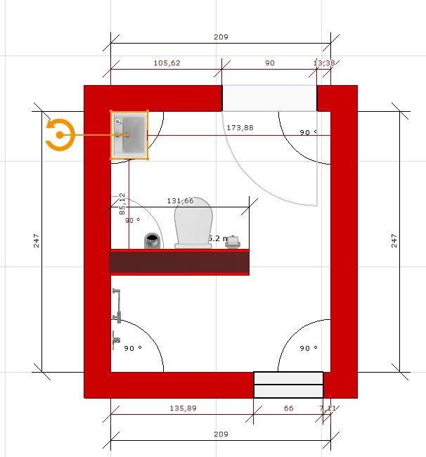

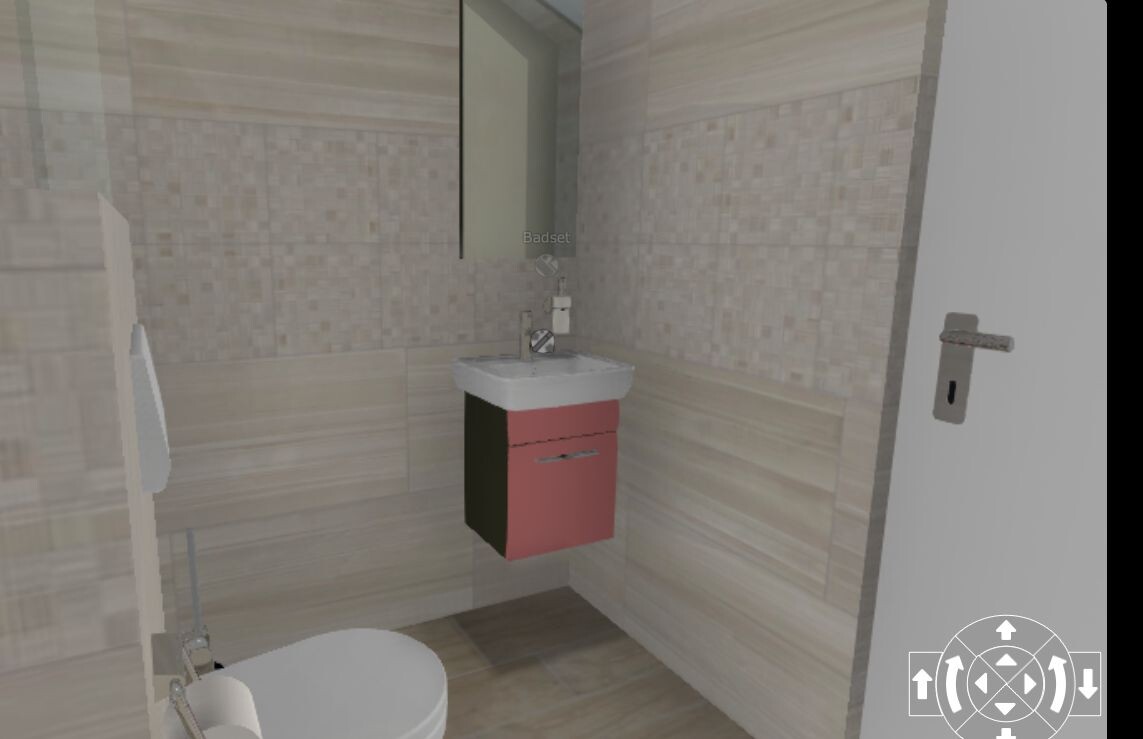

Mir fällt da nur in etwa so etwas ein, dann ohne Urinal und Fenster ca. 66 cm breit. Abtrennung zur Dusche ca. 125 cm hoch und so dick, dass WC-Abfluss dort Platz hat. Obendrauf Glasscheibe. Evtl. muss nach Planlinks noch Vorwand wg. WC gebaut werden, die dann evtl. nur noch in Sitzhöhe, so dass man mal den Fuß zum Waschen abstellen kann oder so.

Also ich würde das Pissoir weg lassen, die Toilette dann weiter rüber versetzen und dann kann mein seitlich in die Walk-In Dusche gehen.
