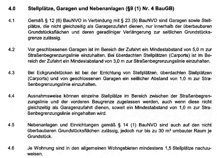

Bitte da noch mal genau erkundigen. Bei uns muß jeder Stellplatz frei zugänglich sein, also hintereinander gilt nicht!
Das scheint hier wohl genau so zu sein. Ich werde das mit der Gemeinde abklären. Hier ist aber ja auch noch mal festgelegt, dass Garagen mindestens 5 Meter von der Straße entfernt sein müssen.
Ich gehe aber davon aus, dass das Baufenster noch weiter hinten liegt, so dass die 5 m für uns ohne Bedeutung sind.
