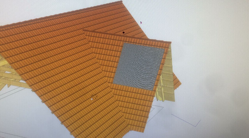

Ich hatte eine Rückmeldung zugesagt wenn eine Entscheidung gefallen ist.
Aktuell sieht es so aus als wenn wir die Anlage auf dem Giebel platzieren. So können wir die Ausrichtung nach Süden nutzen und erfüllen die Vorgaben.
Optisch nicht die optimale Lösung aber da wir von einem schwarzen Panel auf einem schwarzen Dach sprechen ist das Ok für uns.
Schräges Dach mit orange Dachziegeln und quadratischem Dachfenster
