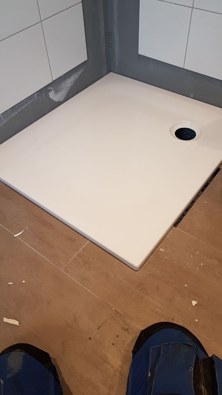

ich habe ein Problem :
und zwar wie auf dem Bild zu erkennen, ist eine Fliese zu kurz, sodass eine Lücke entsteht.
Nun sagt mein Klempner, dass die zu kurze Fliese getauscht werden muss gegen eine längere. Problem ist jedoch, dass dies schon eine ganze Fliese ist . Somit müsste man, alle Bodenfliesen des gesamten Raumes entfernen und neu legen, um den Fugen-Verlauf der Fliesen nicht zu unterbrechen.
Lange Rede , kurzer Sinn : Gibt es eine Möglichkeit, einen Spalt zwischen Wand und Duschwanne entstehen zu lassen, sodass die Lücke auf dem Bild überdeckt wird ? Mein Klempner sagt, dass er das dann nicht abgedichtet bekommt, bzw. er da keine Garantie darauf geben kann.
Wäre cool wenn euch da eine sichere Lösung zu einfällt.
Danke !
Weiße quadratische Duschwanne in Bad-Ecke; Fliesenwand und Bauarbeiten sichtbar.

Soll er mit MS Polymer abdichten. Völlig wasserfest und dicht, unterwasserhärtend, nimmt man bei Rumpfdurchbrüchen auf Schiffen, um diese abzudichten (Echolot, Ventilauslässe etc...)
Faktisch ohne Schrumpf. Faktisch ohne nie verhärtend, innen schon gar nicht, extrem haftstark ohne Primer.

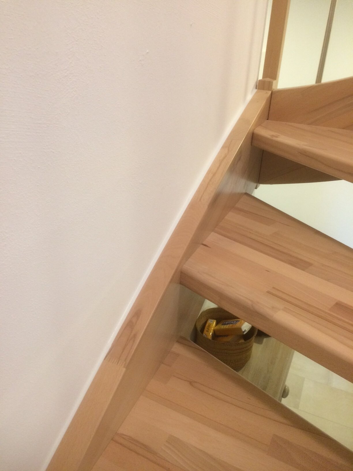

Hier eine fuge aus Wand-Treppe, von uns angelegt, um den Spalt dicht zu kriegen. Benutzt wurde Saba tack weiss.
Helle Holztreppe mit offenen Stufen; unterhalb eines Korbs mit Snackriegeln.

Dichtband fehl anscheinend auch von Duschwanne an Wand......
Nein auf keinen Fall pfuschen lassen. Ist nicht dein Problem, dass der Fliesenleger falsch gearbeitet hat. Du ärgerst dich immer! Er muss das messen und sinnvoll Mitteln, sodass Sowas nicht vorkommt! Muss er eben von vorn anfangen. Aber er ist der Profi, der dafür Geld bekommt. Es ist sein Handwerk, welches er zu beherrschen hat.
