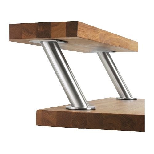

(als Küchentante bei Ikea) gefällt mir die letzte Lösung/Bilder am besten. Die 10cm Versatz empfinde ich als unproblematisch. Ansonsten, denk doch mal über die Capita Konsolen nach. Die kannst du auf die Platte vom Geschirrspüler setzen und holst so deine 10cm wieder raus. Die Ecken mit den 80er Korpussen zu füllen und vorn eine 30cm Tür zu setzen finde ich sehr praktisch wenn man mit den wuchtigen Eckschränken nichts anfangen kann. So empfehle ich es auch gern Kunden. Dass kleine Regal unter der Platte wird auch mMn nur zum Staubfänger, und könnte ja wegfallen wenn du die Capitas nimmst. Wie bereits gesagt, ein sehr schöne Küchenplanung in der sich Gedanken gemacht wurde. Mit solchen Kunden macht es echt Spaß.
Danke!
Verzeih bitte meine Unwissenheit: Was sind Capita Konsolen?
Auf der Ikea-Seite finde ich nur Capita Beine.

Hi,
schau mal:
Zwei Metallrohre stützen oben und unten eine Holzplatte – Möbelstütze.

- Wenn man die Konsole an eine Arbeitsplatte montiert, entsteht eine Barkombination mit geräumiger Arbeitsfläche.

Barhocker mit 74 cm Sitzhöhe passen gut zu einer Barlösung mit CAPITA Konsolen.

Ah, jetzt weiss ich was mit Captiva Konsole gemeint ist.
so etwas wollen wir aber nicht haben, denn wir wollen den Tisch nicht höher haben als Arbeitsplattenhöhe.
Der Ansetztisch soll ua. auch dazu dienen, dass meine Frau dort mit den Kindern zusammen Plätzchen oä. machen.
Aber egal, da nehme ich lieber die zusätzlichen 10cm in Kauf.
