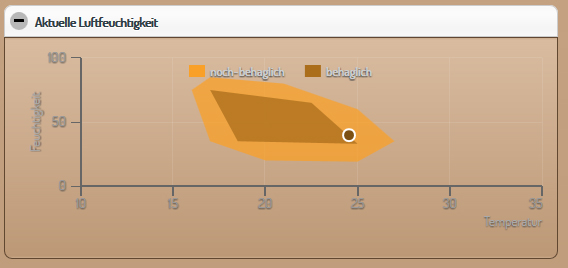

Weil ich es in einem anderen Zusammenhang hier gelesen habe: wie sieht es bei euch aktuell mit der rel Luftfeuchtigkeit aus?
Wir sind September eingezogen, keine Lüftungsanlage und lüften 2 - max 3mal am Tag. In Wohn-Ess-Küche hat es 45%, im Schlafzimmer abends 50% und morgens 65%. Draußen ist es ja aktuell sehr trocken und nach dem lüften haben wir auch gern mal 30-35% in allen Räumen.
Im Schlafzimmer finde ich die Luftfeuchtigkeit zu hoch. Sollten wir einen kleinen Luftentfeuchter aufstellen?

Wenn du die Feuchtigkeit rauslüften kannst, dann brauchst du kein Entfeuchter...
bei uns ist im Winter das Bild im ganzen Haus dauerhaft so:
Diagramm zeigt aktuelle Luftfeuchtigkeit und Temperatur mit Bezeichnungen noch-behaglich und behaglich
