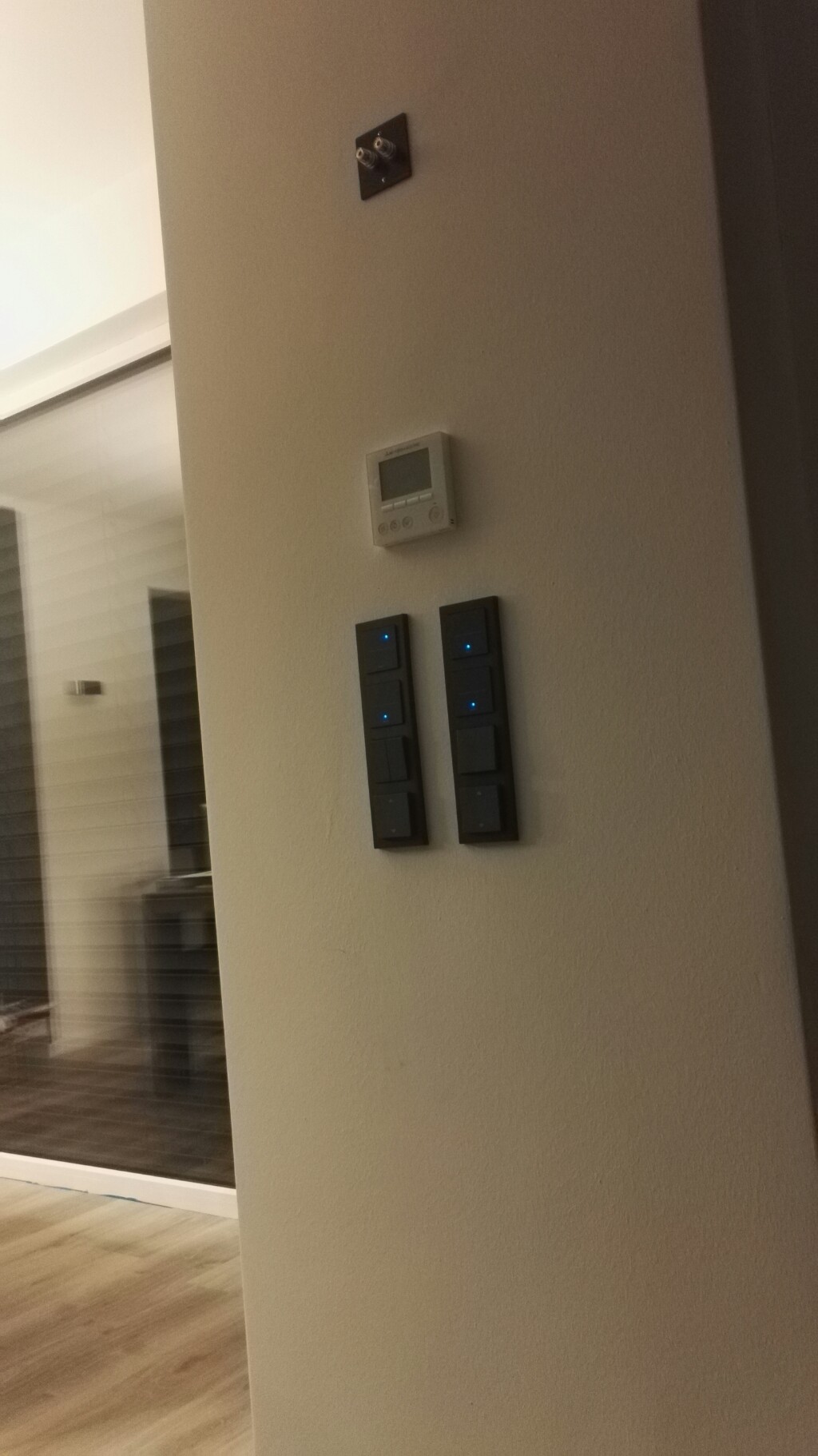

Zu den Tastern: Mal den neuen MDT Taster für um die 120 Euro gesehen. Schön anzuschauen, aber ist ein reiner Glas-Taster ohne haptisches Feedback, oder? Also ohne hinzuschauen beim besten Willen nicht zu bedienen?Die Berker BIQ sehen ganz schick aus und sind soweit ich das lese auch echte Wippen, d.h. die kann man erfüllen und drücken. Aber nicht beschriftbar. Bleiben also noch die Enertex MeTa. Soweit ich das gelesen habe, sind das auch echte, mechanische/haptische Taster und nicht Touch. Außerdem kann man die beschriften. Preislich aber eben die 500 EUR Klasse.
Ich weiß, die Glas-Touch-Dinger sehen schick aus, aber im Alltag ist ein Taster/Schalter mit haptischen Feedback "komfortabler", vermute ich.

Grundsätzlich stimme ich dir aber zu, dass ein einfacher Schalter, nicht nur bei dir in Fleisch und Blut übergegangen ist, sondern auch bei Kindern (!!!) und deinen Gästen. Hier im Thread gabs ein Bild von einem silbernen/alutaster komplett ohne Beschriftung. Was soll das denn sein? Das schnallt doch _niemand_ ohne Anleitung. 4-6 Sensortaster und dann mal eben Licht anmachen wollen? Das ist doch keine Hilfe mehr, sondern Arbeit.
Aber: Niemand ist gezwungen, das 550€ Teil mit x integrierten Sensortasten überall zu verbauen. Man kann auch ganz normale Kippschalter setzen. Im Wohnzimmer hat man vielleicht mehr Tasten, im Kinderzimmer dann nur Licht an/aus und Rollladen hoch/runter. Also analog zur normalen Verkabelung.
