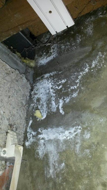

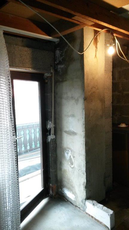

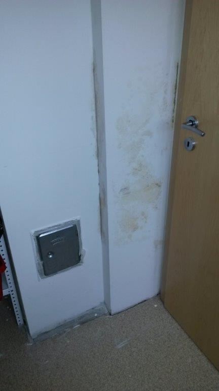

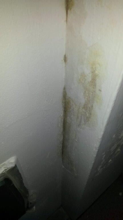

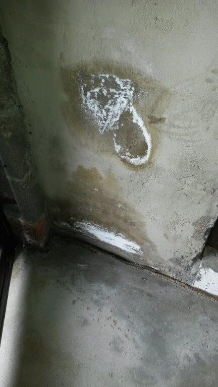

anbei ein Paar Fotos von meinem Kamin im Obergeschoss und die Speise, durch die der Kamin führt.
Wer kann mir sagen, woher die Versalzungen kommen könnten und wie ich denen am besten Herr werden kann.
Unverputzt ist das Obergeschoss der Weiß Verputzte Kamin ist in der darunter liegenden Speise. Die Weiße Farbe pufft schon auf.
Baujahr des Hauses ist 1978.
Vielen Dank

Hallo, wie sieht der Kamin denn über dem Dach aus?
Bei mir war er mit Klinker Steine Gemauert das heisst das waren fertig Aufsätze und im Speicher sah er ähnlich aus wie auf dem 4. Bild aber er war feucht und das ließ sich ganz einfach beseitigen, Schalung, Bleianschluss, Deltafolie, Schiefer, Zinkabdeckung so war es zumindest bei mir. Aber wenn das keine feuchtigkeit im Kamin ist dann bin ich auch ratlos, obwohl es sieht ja zumindest aus das mal feuchtigkeit drin war.
Gruß abo68
