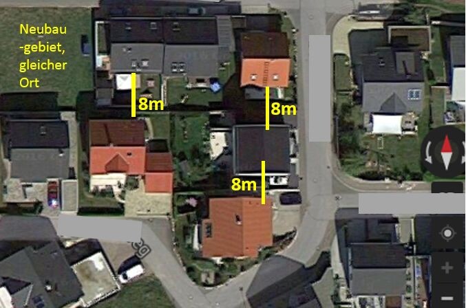

Wastl schrieb:
Du willst doch keine 2 DH bauen, sondern 2 Häuser mit 2 Wohneinheiten? Wenn due 1 DH mit 2 Doppelhaushälfte mit jeweils 2 Wohneinheiten erstellen möchtest wäre es ein durchgehender Baukörper- das würde besser ins Bild passen.
Auch deine Stellplätze sind zu klein eingezeichnet. Klär mal ab wie viele Stellplätze pro Wohneinheit notwendig sind (Stellplatzordnung wenn vorhanden). 4 Stellplätze a 2,5 m werden oftmals nicht am Stück genehmigt - plan mal lieber mit 2,8 pro Stellplatz.
Hallo Wastl,
ja du hast Recht. Meine Wortwahl war nicht korrekt, richtig ist 2 Häuser mit je 2WE.
Der durchgehende Baukörper bringt sehr schmale, lange Wohnungen mit sich (so dass alle Wohnungen auch einen Süd-Anteil haben).
Breite der Parkplätze
Ich habe als Anhaltspunkt die Nachbarn genommen, dort sind die Stellplätze so 2,3-2,4m breit. Kann man sich darauf dann nicht beziehen?
Baukörper
Als Abstand zwischen den Häusern haben wir ja mal grob 8m Abstand gerechnet. Wenn ich das dann mal mit dem Neubaugebiet im Ort vergleiche, dann ist das ja schon eine durchaus übliche Konstellation, die sogar unterschritten wird.
Klar, geht ja dort auch gar nicht anders, da die Grundstücke natürlich heute viel kleiner sind.
Aber trotzdem hier mal zum Vergleich die 8m jeweils gelb eingezeichnet ( südliche Ausrichtung der Häuser) .

Unabhängig von der Umsetzung: Die Kollegen vom Rettungsdienst freuen sich nicht, wenn sie lange Fußmärsche haben.
Was die 8m angeht - Abstandsfläche ausreichend berücksichtigt?

Du darfst nicht Äpfel mit Birnen vergleichen. Prüfe zuerst ob es einen Bebauungsplan für dein Gebiet gibt. Was der Nachbar auf der anderen Seite baut, kann unter Umständen für dich absolut uninteressant sein. Wenn die Straße die Grenze des Planungsgebietes ist können gegenüber auch Bungalows stehen,...
Wenn du eh beim Bauamt bist prüfe ob es eine Vorgabe zu Stellplätzen gibt. Diese sind oft relativ neu, daher beim Altbestand nicht angewandt. UND: Wenn der Nachbar falsch baut, berechtigt dich das nicht auch falsch zu bauen. Deswegen: Schau nicht zu genau beim Nachbarn, sondern frag lieber beim Bauamt nach.
Mir scheint es so, wie wenn deine Nachbarn sehr nah an dein Grundstück heran gebaut haben. Gibt es dazu Baulasten auf deinem Grundstück?

Sorry, wenn das jetzt bisschen schroff rüber kommt, aber ich würde an deiner/eurer stelle schleunigst nen Architekten aufsuchen.

@matte1987 hat völlig recht, ohne Architekt ist eine weitere Planung völlig sinnlos. Der Vergleich mit umliegenden Baugebieten/Luftbildern funktioniert aus mind. 10 Gründen (Bebauungsplan, Grundflächenzahl, Geschossflächenzahl, Abstandsflächen, Parkplätze, Brandschutz etc. pp.) nicht, insofern halte ich Deine Schlussfolgerungen daraus auch für nicht zwingend richtig.
Dennoch halte ich das Grundstück für durchaus gut bebaubar, solche Projekte betreuen wir hier auch regelmäßig. Aber das ist keineswegs trivial und da Ihr für den Bauantrag sowieso einen Architekten benötigt, ergibt es keinen Sinn, sich schwere Gedanken über eine etwaige Bebauung zu machen, weil sich das ein Architekt 10 Minuten ansieht und dann mit Sicherheit in 1-2h Gespräch schon mal grob sagen kann, was man da machen kann und was nicht.
Bezüglich der Eigentumsverhältnisse kann man das Grundstück auch real-teilen und sich damit mehr Flexibilität erarbeiten. Ist mit Kosten verbunden, muss zwingend bei der Planung berücksichtigt werden (erst komplett bebauen und dann teilen kann unter Umständen erhebliche baurechtliche Einschränkungen zur Folge haben!), hier aber mit hoher Wahrscheinlichkeit und so weit man das mit den vorhandenen Infos beurteilen kann möglich.
