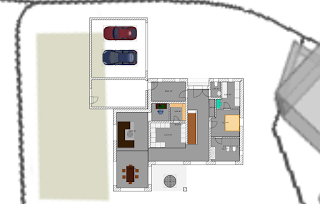

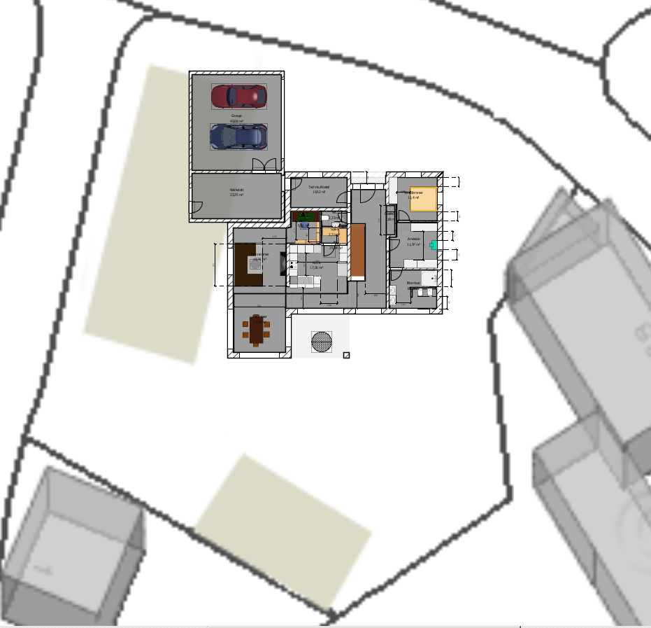

Wir wissen auch nich nicht ob wir das Haus genau Nord-Süd ausrichten wollen
Grundrissplan eines Hauses mit Garage und umliegendem Grundstück
Oder lieber 15° gedreht so dass es parallel zur Straße im Norden steht:
2D-Grundriss eines Hauses mit Außenbereich und Innenräumen auf dem Grundstückplan
Nachteil: Auf der Terrasse gibts morgens später Sonne.
