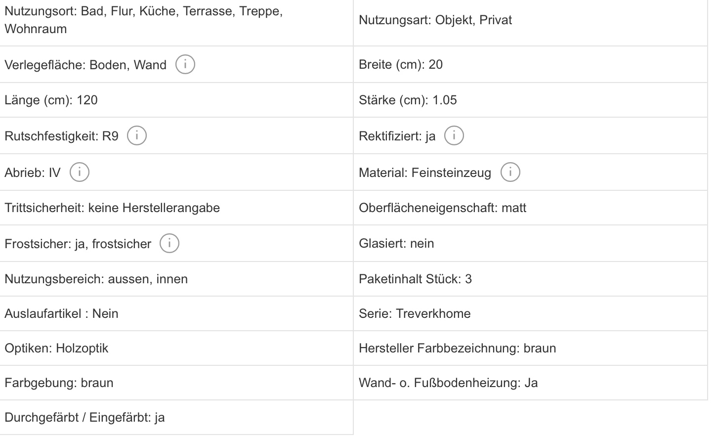

Qualitätsmerkmale sind Attribute wie; durchgefärbt (wichtig) ,rektifiziert (für schmale Fugen), Rutschfestigkeit und Abriebklasse.
Bsp. siehe Screenshot. Der Preis für diese Fliese mit den Eigenschaften liegt bei 49€
Produktdatenblatt einer braunen Feinsteinzeug-Fliese in Holzoptik, 120x20 cm, matt.
