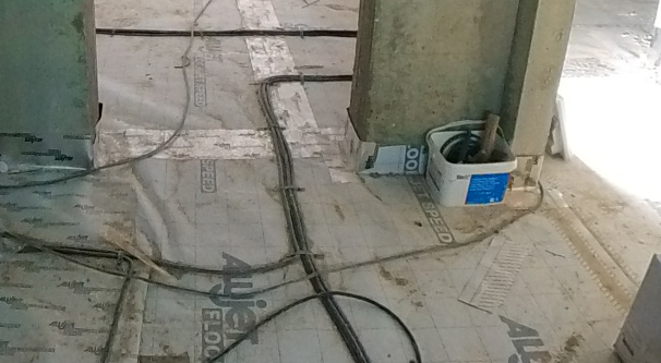

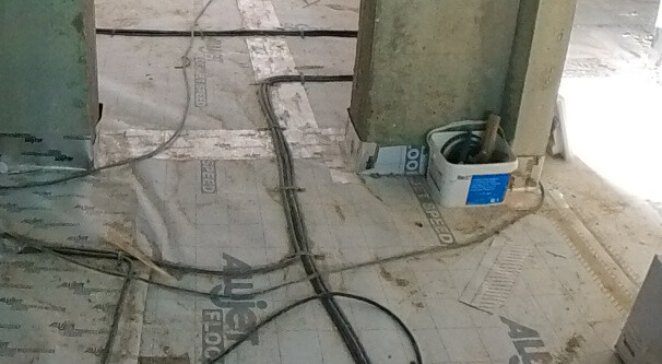

नमस्ते,
हम एक कंक्रीट बेसमेंट वाले फर्टिगहाउस का निर्माण कर रहे हैं,
बेसमेंट की फर्श (फर्श स्लैब) पर पहले ही "Alujet Floorjet" नामक सीलिंग मेम्ब्रेन बिछाई जा चुकी है और दीवारों पर थोड़ा ऊपर तक इसे चिपकाया गया है।
इलेक्ट्रिशियन ने फिर फर्श पर भूमिगत तार (इलेक्ट्रिक केबल) बिछाए हैं और तारों को केबल क्लिप्स और कीलों से फर्श में मजबूती से स्थापित किया है।
क्या यह ठीक है?
इन जगहों पर सीलिंग मेम्ब्रेन मूल रूप से कुछ "असरक्षित" है, कीलों के कारण नमी सीलिंग के ऊपर चढ़ सकती है...

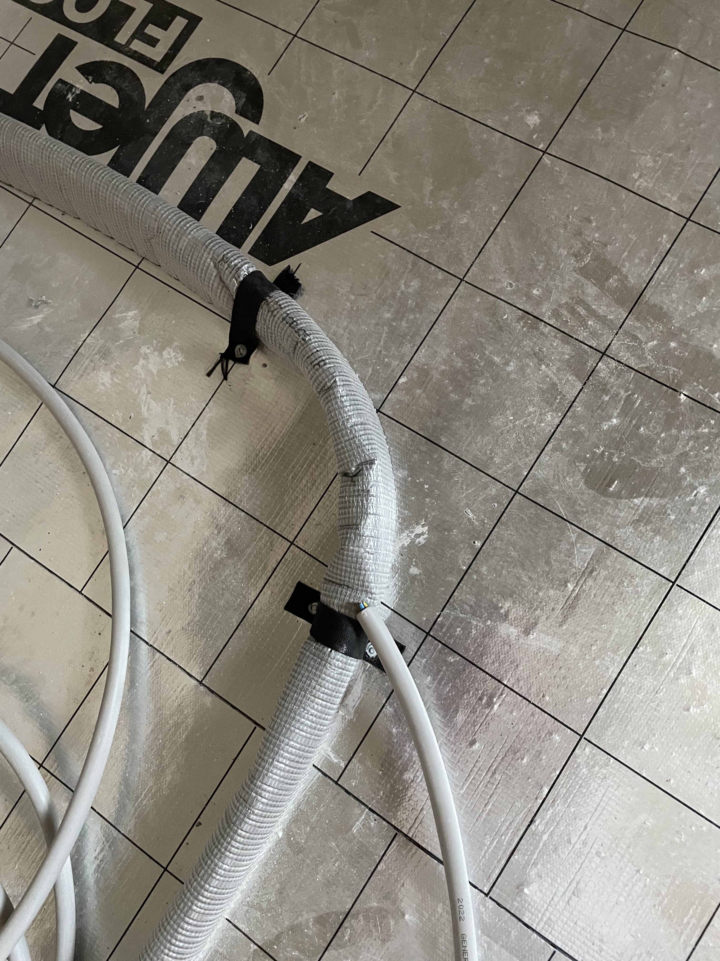

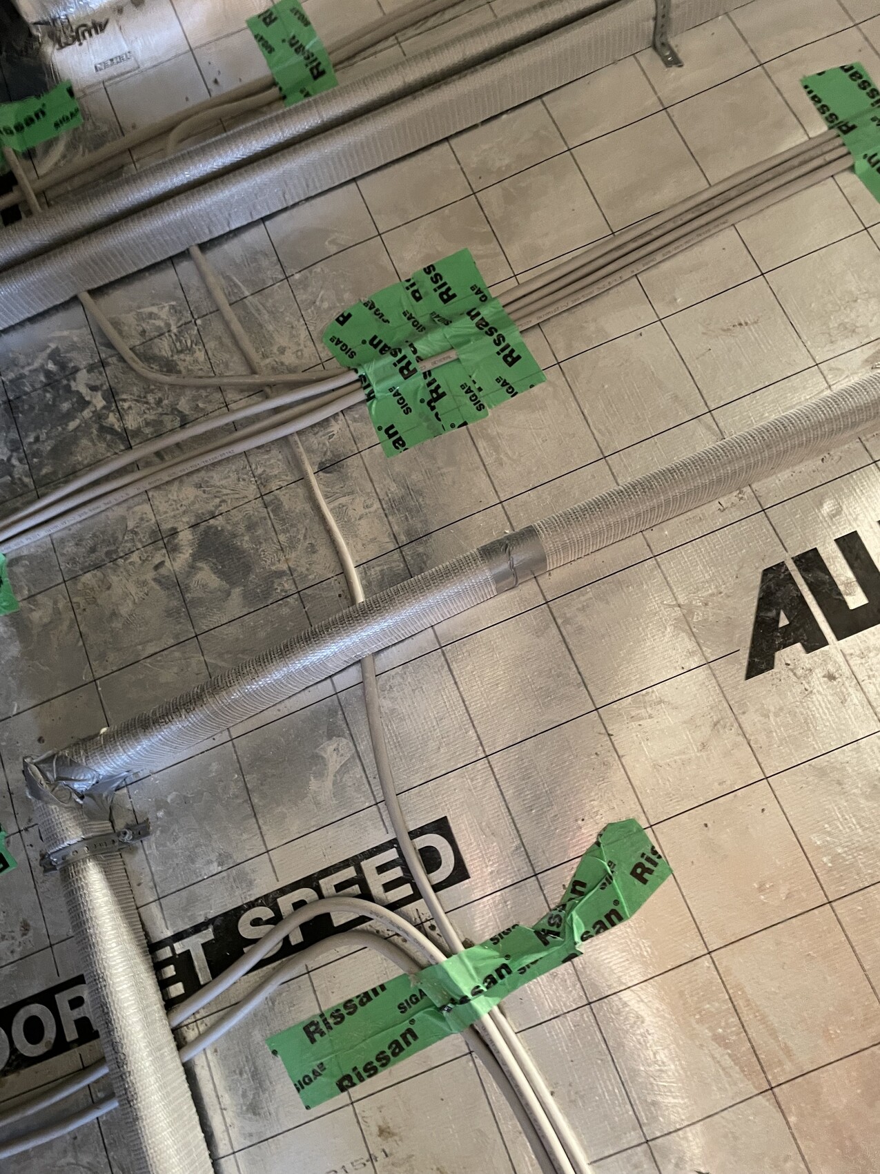

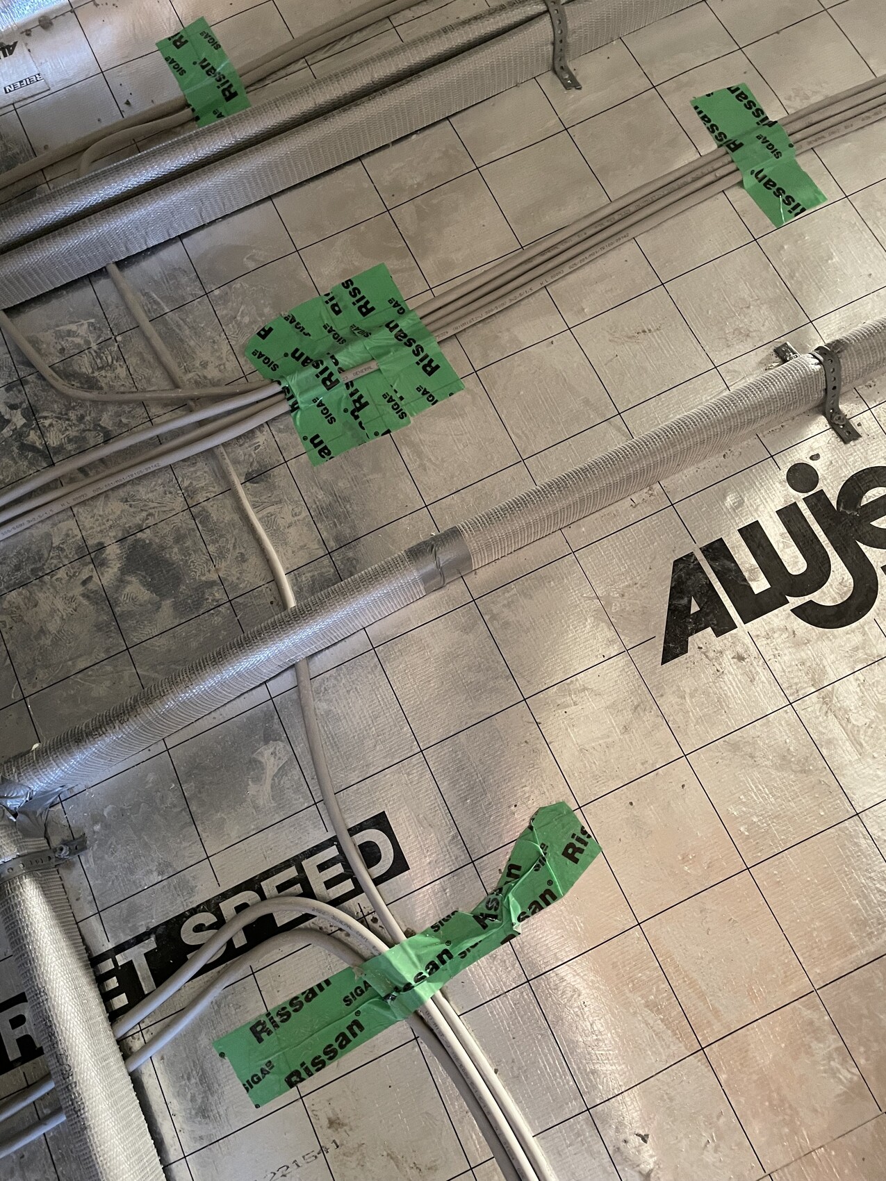

मैं अब ही जवाब देने का समय पा रहा हूँ। साथ ही एक घर भी बना रहा हूँ...
चूंकि हम ठीक उसी चरण में हैं, मैं जिज्ञासु था और मैंने हमारे तहखाने में देखा।
परिणाम: इलेक्ट्रीशियन ने चिपकाया है, सैनेटरी वाले ने कील ठोकी है। देखिए तस्वीरें।
कैसा सही है, यह भी मुझे जानना है!
