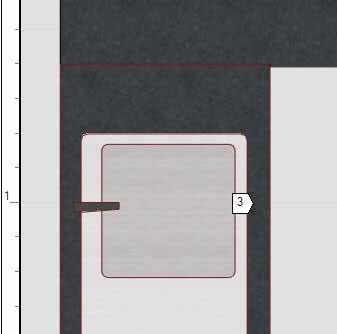

J’ai fini la plupart de ma nouvelle cuisine pendant le week-end. En ce moment, je suis en train d’installer les portes.
La porte de l’armoire d’angle... coince. Donc... je n’arrive pas à la mettre parce que l’armoire voisine est trop proche.
La planche qui, selon le mode d’emploi, POURRAIT être montée là-bas, n’apparaît ni en détail dans les autres images du mode d’emploi ni dans le planificateur. Notre conseiller ne l’a pas non plus prévue.
Le comble : si je la positionne "verticalement", l’armoire suivante recule de 10 cm. Mais alors le plan de travail (Prägel 256 cm) ne suffira plus.
Maintenant la question :
Est-ce que ça suffit si je monte la planche À PLAT là-bas ? Ça passerait encore. J’ai autant de débord vers l’avant.
Si je fais ça, cela signifie aussi que je dois refaire mes raccordements d’eau/l’évier et toute cette connerie. En d’autres termes : je dois démonter toute une aile du L une fois de plus. Et mes armoires murales ne correspondront plus précisément aux armoires basses. Je balance entre crise de larmes et crise de colère.

bonjour, je suppose que tu as le meuble d'angle de 120 cm, tu as besoin d'au moins 5 cm d'espace pour pouvoir ouvrir correctement la porte/le tiroir à côté.
le vendeur de cuisine devrait te le signaler lors de la vérification de la cuisine et vendre la plinthe correspondante (on utilise pour cela une planche parfaitement recouvrante de la couleur des façades) et la découper.
cordialement, andré

Alors.... j'ai installé la barre fournie à plat. Cela suffit (avec un réglage maximal des charnières) pour pouvoir ouvrir la porte juste assez pour que le carrousel passe le coin. J'ai 1-2 mm de jeu.
Et non, il ne l'a pas remarqué. Les 5 cm n'auraient en aucun cas été possibles. J'aurais alors dû opter pour une largeur de 30 cm à l'avant, ou bien choisir un meuble sous-évier plus large et supprimer un meuble bas.
Voilà pour la théorie des planificateurs de cuisine. J'aimerais vraiment savoir combien de personnes sont déjà restées avec un long visage.

oui, on peut monter le meuble d'angle 120 sans la baguette de réglage si il n'y a pas de tiroir à côté, mais je préviens toujours mes clients que la poignée va alors toujours "heurter" contre la porte
