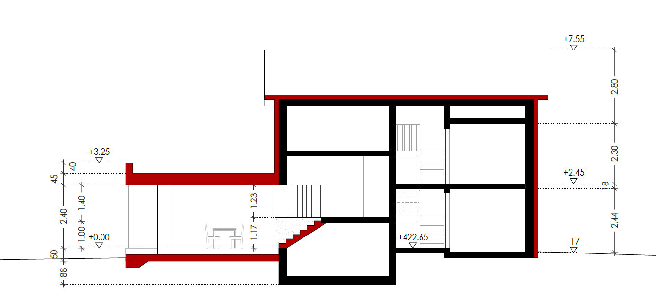

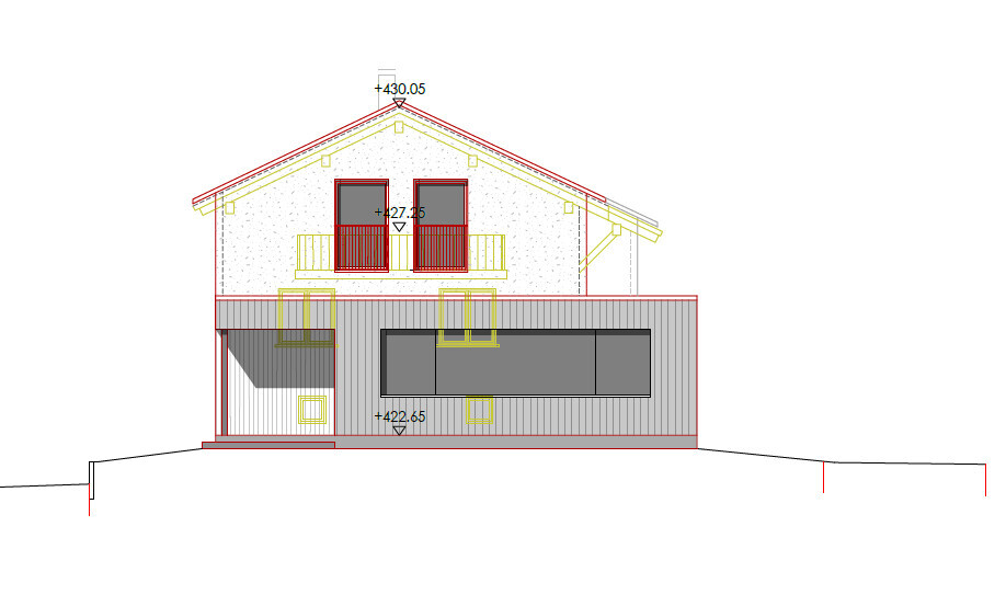

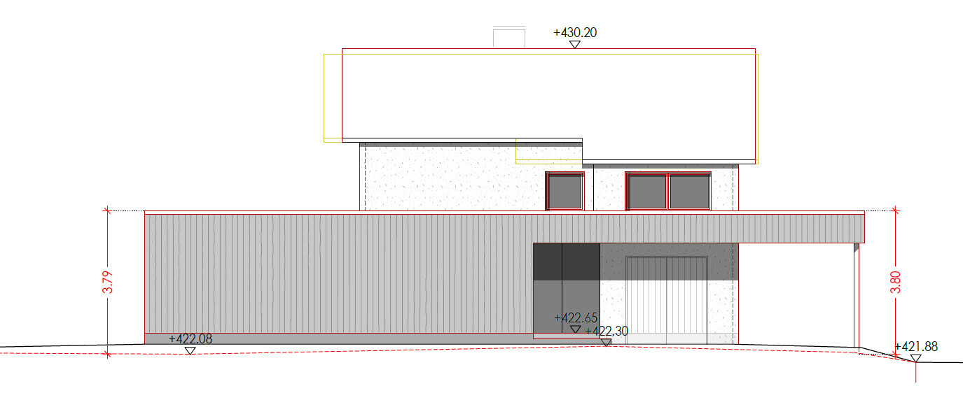

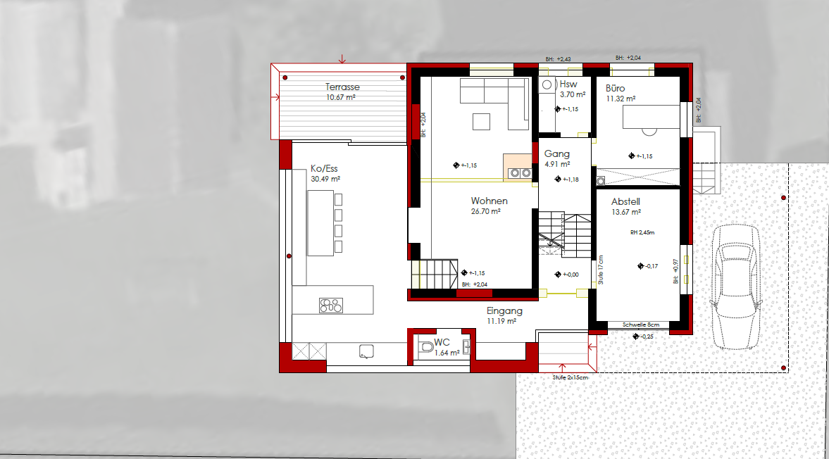

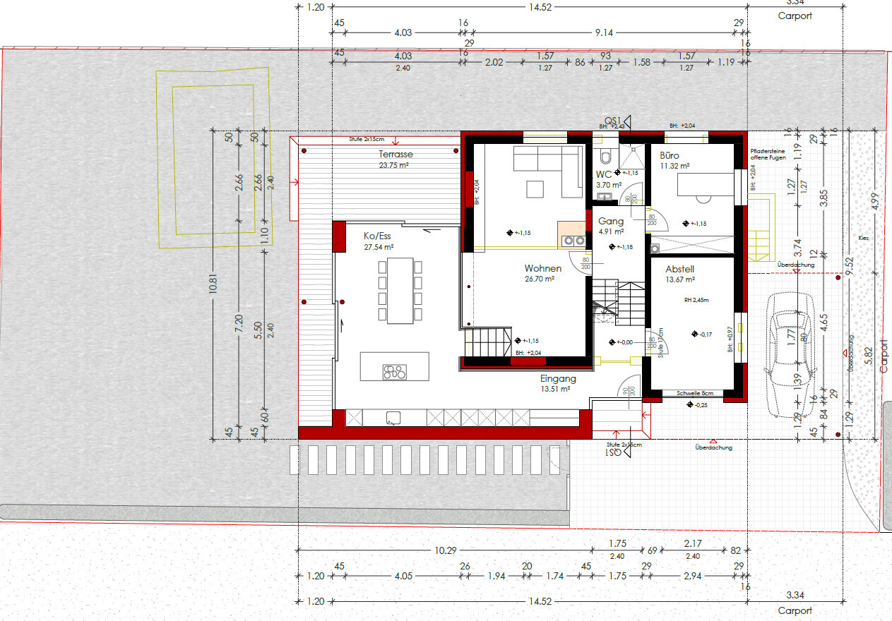

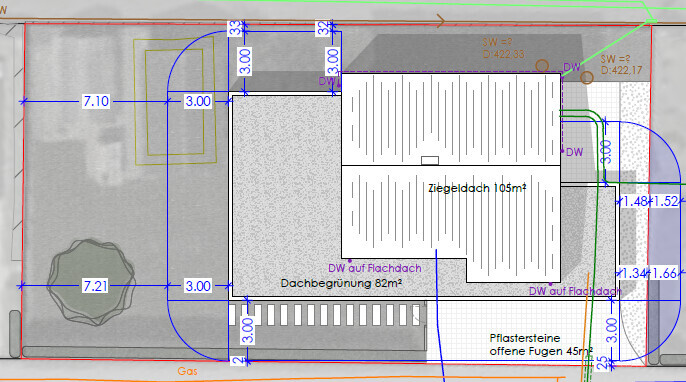

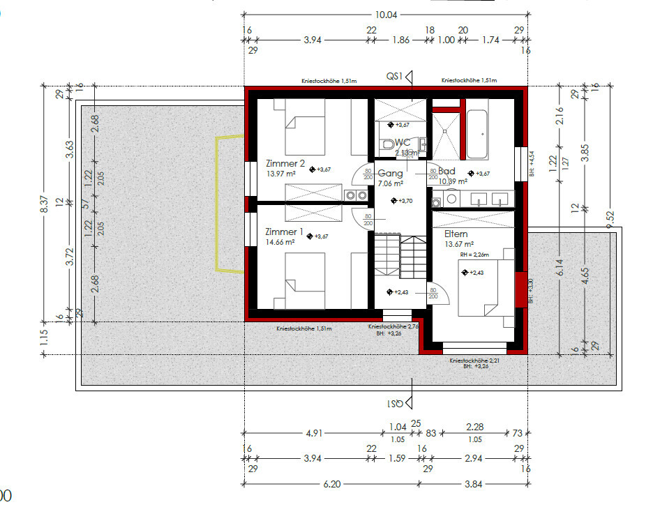

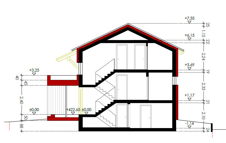

Hola querido foro,
Estamos muy emocionados de renovar una casa residencial de los años 60. Muchas gracias a este foro y a la maravillosa oportunidad de compartir nuestro plan y recibir sus comentarios:
Tamaño del terreno: 519 m2
Pendiente: no
Coeficiente de ocupación del suelo: 1
Coeficiente de utilización del suelo: 2,5
Ventana edificable, línea de edificación y límite de construcción: 3m de distancia al límite
Edificación en el borde: ver imágenes
Número de plazas de aparcamiento: 2 o 3
Número de plantas: 2,5
Tipo de techo: techo a dos aguas (edificio antiguo) y techo plano (edificio nuevo)
Estilo: moderno
Orientación: sur
Altura máxima/límites: ver imágenes
Otras condiciones: La casa debe ser renovada por completo. Es una vivienda unifamiliar con entreplantas. Deseábamos un acceso directo al jardín (a nivel del suelo), por lo que nuestro arquitecto recomendó una ampliación para guardarropa, pasillo, cocina y comedor. Esta ampliación está prevista en construcción de madera (revestimiento vertical de abeto en negro). La sala de estar (con acceso desde el comedor – 7 escalones), el baño y la oficina están en la primera entreplanta, luego subimos otra entreplanta, donde actualmente hemos planeado el dormitorio principal. En esta planta solo hay esta habitación. Una entreplanta más arriba / en la planta superior, están previstas 2 habitaciones infantiles de igual tamaño, así como baño y aseo.
Requisitos de los constructores
Estilo, forma del techo, tipo de edificio: renovación de edificio antiguo y ampliación
Sótano, plantas: 1 sótano y 2,5 plantas
Número de personas, edades: 2 adultos y 2 niños (3 y 6 años)
Necesidades de espacio en planta baja, planta superior: 150m2
Oficina: ¿uso familiar o teletrabajo? Teletrabajo
Número de huéspedes por año: 1-2
Arquitectura abierta o cerrada: abierta
Construcción conservadora o moderna: moderna
Cocina abierta, isla de cocina: cocina abierta, con isla sí
Número de plazas para comer: 8 – 12
Chimenea: sí
Música/pared de estéreo: no planificado
Balcón, terraza en la azotea: no
Garaje, cochera: 1 cochera, antiguo garaje como trastero para bicicletas, etc.
Huerto, invernadero: no
Otras deseos/características/ rutina diaria, también con justificación de por qué algunas cosas sí o no:
Diseño de la casa
¿De quién proviene el proyecto? Arquitecto
¿Qué gusta especialmente? ¿Por qué?
- Se puede conservar la vivienda unifamiliar (heredada de la abuela)
- Acceso al jardín a nivel del suelo muy bien resuelto
- Buena idea de distribución y una idea única - no es un plano común
- Espacio abierto de cocina/comedor y sala con 7 escalones - tal vez se podría aumentar la entrada y poner solo 5 escalones a la sala. ¿Necesitamos una protección contra caídas y cuál?
- Espacios generosos sobre todo en la sala de estar
- Orientación y tamaño de las habitaciones infantiles
- En general espacios amplios en sótano, WC y oficina
¿Qué no gusta? ¿Por qué?
- Inseguridad sobre si la cocina/comedor/sala están suficientemente abiertas y en comunidad y si los escalones molestan en el día a día
- Inseguridad con la fachada acristalada de comedor/cocina y tamaño de cocina/comedor
- Planificación de la terraza: el espacio para comer está previsto por el arquitecto en el oeste, pero es algo estrecho. Inseguridad con los 2m de terraza en el sur, ¿qué pondremos realmente allí? ¿Todo cubierto?
- Todavía inseguro sobre cómo se verá la ampliación (fachada del edificio antiguo blanca, ventanas de madera-aluminio negras, ampliación moderna en madera de revestimiento vertical de abeto negro)
- Inseguridad con el pasillo entre guardarropa y cocina - sin puerta (según arquitecto, sin puerta visual, porque la vista y circulación deben dirigirse al comedor no a la planta superior)
- Planificación baño y aseo en la planta superior – posiblemente poner el aseo dentro del baño y convertir el espacio (sin ventana) en un armario – el dormitorio principal en entreplanta no permite un armario demasiado grande
Estimación de precio según arquitecto/planificador: 600-800k
Límite personal de precio para la casa, incluido equipamiento: 800k
Tecnología de calefacción favorita: bomba geotérmica
¿Por qué el diseño es así como es ahora? Por ejemplo:
Es la segunda versión. En la primera versión no había fachada acristalada hacia el sur, solo ventanas y un banco cómodo. Pero como la vista y la vida se dirigen al jardín principal, quisimos acceso también aquí y se cambió a una fachada completamente acristalada. Debido a la generación de calor, el arquitecto recomendó un vuelo de techo de 1,20m, que ampliamos a 2 m.
¡Muchas gracias de mi parte por sus aportes! ¡Preguntas en cualquier momento!
