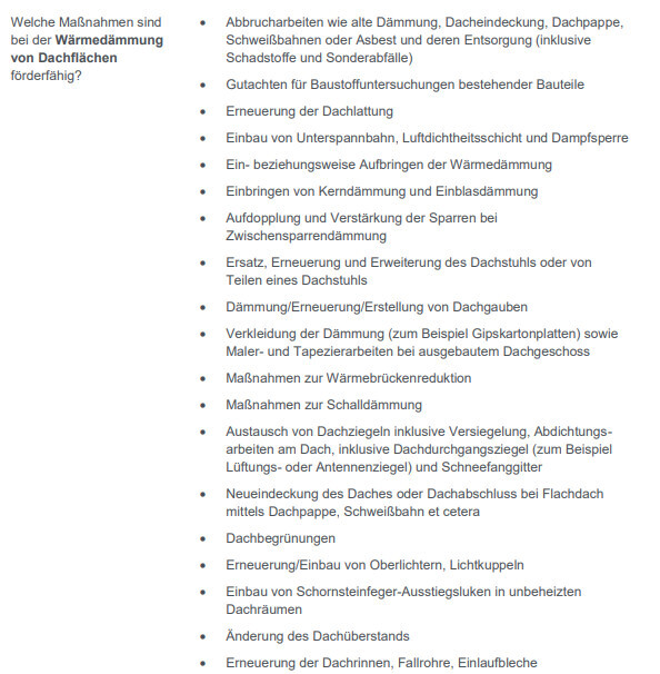

A las preguntas 3-5 te puedo recomendar muy encarecidamente la hoja técnica de la KfW.
Allí se indica, entre otras cosas, que se financia casi TODO lo relacionado con la rehabilitación energética. Desde la demolición, la eliminación del solado hasta el nuevo parquet en la calefacción por suelo radiante, por ejemplo.
Solo un breve extracto de la hoja técnica sobre el techo:

  • #5
Esta vez tiene razón. Sin embargo, el problema serán los límites máximos. Actualmente, creo, 120.000 euros por unidad de vivienda.
