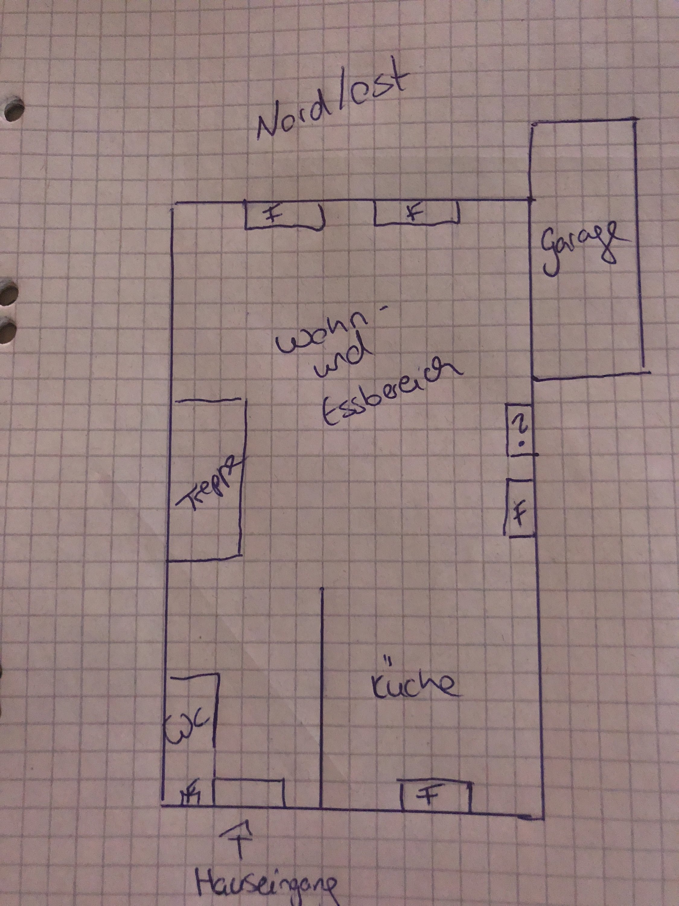

Hola a todos,
vamos a tener una casa adosada orientada al noreste. Actualmente, en el lado derecho de la casa está planificada una ventana del suelo al techo. En el lado de la entrada también está planificada una ventana grande. Estamos considerando instalar una ventana más justo al lado de la ventana ya planificada en el lado derecho de la casa.
¿Creen que esta ventana aportaría una ventaja significativa en términos de luz o cómo lo valorarían?
Me alegraría recibir sus comentarios.

Eso depende del diseño de las habitaciones o del entorno de la casa, especialmente del "lado derecho". ¿Entonces, a la derecha es orientación SO? ¿Dónde estaría planificado el carport?
Lo mejor sería que subieras un dibujo.
En principio, siempre abogaría por más ventanas; a menudo se planifican muy pocas o demasiado estrechas...

Hola,
¡Muchas gracias! Lamentablemente no tengo los planos a mano, por lo que primero debe bastar un boceto improvisado. Todas las ventanas están marcadas con la letra F. Todas las ventanas son de suelo a techo. El signo de interrogación indica la ventana adicional planificada.

Pero vaya, ¿qué hace el garaje allá atrás???
Yo más bien prescindiría de una ventana NO y allí, aproximadamente en el centro del lado derecho, pondría una ventana de 3 metros.
Y siendo honesto: creo que soy de los pocos que prescindirían de una ventana en el baño, desplazando la sala de estar hacia la escalera y acristalando completamente la puerta de entrada, incluyendo otra ventana en el suelo al lado.
Luego reduciría el tabique que separa la cocina en la entrada a 70 cm y colocaría un panel de pared donde estaría la puerta del baño. Tal vez también se podría instalar una ventana fija en la pared interior hacia la cocina para captar un poco del sol del suroeste.

Gracias por las sugerencias. Eso ayuda mucho.
Con el baño estoy completamente de acuerdo contigo. Aquí también está planeado ponerlo hacia la escalera para ampliar la entrada.
No podemos prescindir de una ventana noreste, lamentablemente el promotor no está de acuerdo. ¿Crees que la ventana adicional de suelo a techo planeada tiene sentido en su lugar?
Queremos reducir la pared divisoria de la cocina a 180 m, no será posible más, ya que la necesitamos como espacio para colocar muebles.
¿Qué quieres decir exactamente con la ventana en la cocina?

Ah, sobre el garaje: el garaje sobresale un poco de la casa en mi dibujo. Tenemos la posibilidad de extender el garaje 2 metros para que quede a la altura de la terraza. Nos gustaría tener ese espacio adicional para almacenamiento, pero tenemos la preocupación de que perderíamos sol en la terraza. Sin embargo, también planeamos una segunda terraza, porque debido a la orientación en general no tendremos mucha sol en la terraza principal.
