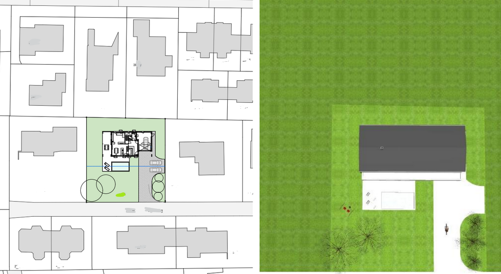

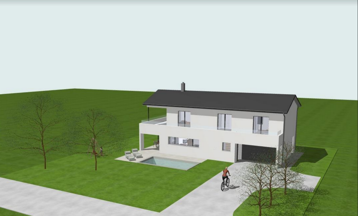

Hola a todos,
llevamos ya un tiempo en la fase de planificación de nuestra casa propia.
Como el plano fue diseñado en gran parte por nosotros mismos, agradecemos cualquier crítica constructiva. Los planos fueron revisados y aprobados por un planificador.
Por supuesto, también nos interesa saber qué es lo que les gusta especialmente.
Importante / ¿Por qué el proyecto es así como es ahora?
Quiero informarles sobre cómo llegamos a este plano o qué decisiones fundamentales tomamos.
Estoy infinitamente agradecido de haber heredado este terreno (844 m²), que nos permite cumplir el sueño de la casa propia.
Debido a los altos precios del terreno (valor de mercado del terreno >1Mio €), decidimos, si es posible, construir solo la mitad del terreno para en un futuro lejano ofrecer a uno de nuestros hijos la posibilidad de construir una casa en la segunda parte del terreno.
Sin embargo, no queríamos hacer demasiados compromisos en nuestra casa, ya que la segunda casa no es fija (quién sabe si los niños siquiera querrán vivir junto a nosotros).
--> Por eso nuestra casa está orientada hacia el oeste (y sur), para que la segunda casa también pueda orientarse hacia el oeste.
--> Estos no son planes finales. Cambios menores como la disposición y tamaño de las ventanas, la planificación del baño y detalles generales aún están abiertos. ¡La piscina no se llevará a cabo!
Plan de desarrollo/restricciones
Tamaño del terreno: 844 m²
Pendiente: no
Coeficiente de aprovechamiento: 50
Número de plazas de aparcamiento: 1x garaje, 2x espacio al aire libre
Número de plantas: 2

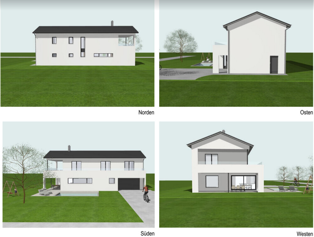

Tipo de techo: Tejado a dos aguas 22°
Orientación: Oeste (+Sur)
otras especificaciones: Requisitos del Ayuntamiento: tejado a dos aguas con alero paralelo a la calle, coeficiente de aprovechamiento: 50, "integrar las plazas de aparcamiento en el edificio", conservar la vegetación existente

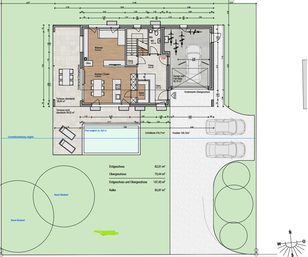

Requisitos de los propietarios
Estilo, forma de techo, tipo de edificio: Clásico + moderno, tejado a dos aguas

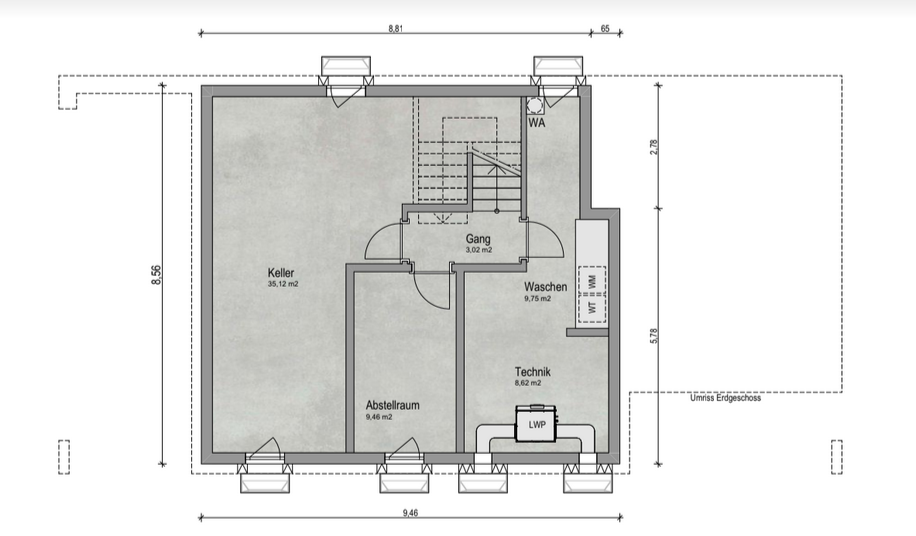

Sótano, plantas: 2 plantas + sótano parcial
Número de personas, edad: 2 adultos + 2 niños (1 y 2 años)

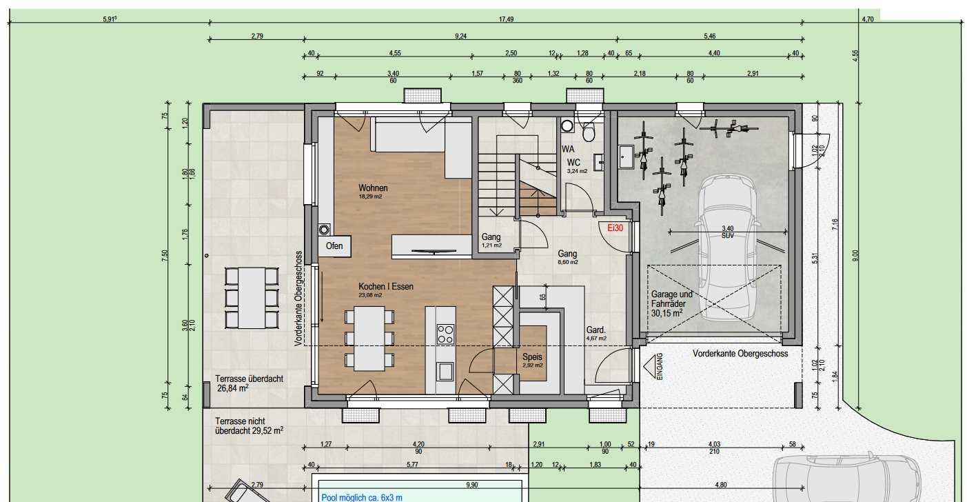

Necesidades de espacio en planta baja: Cocina con despensa + zona de comedor + zona de estar parcialmente separada; aseo para invitados; pasillo + guardarropa; oficina también posible en planta baja

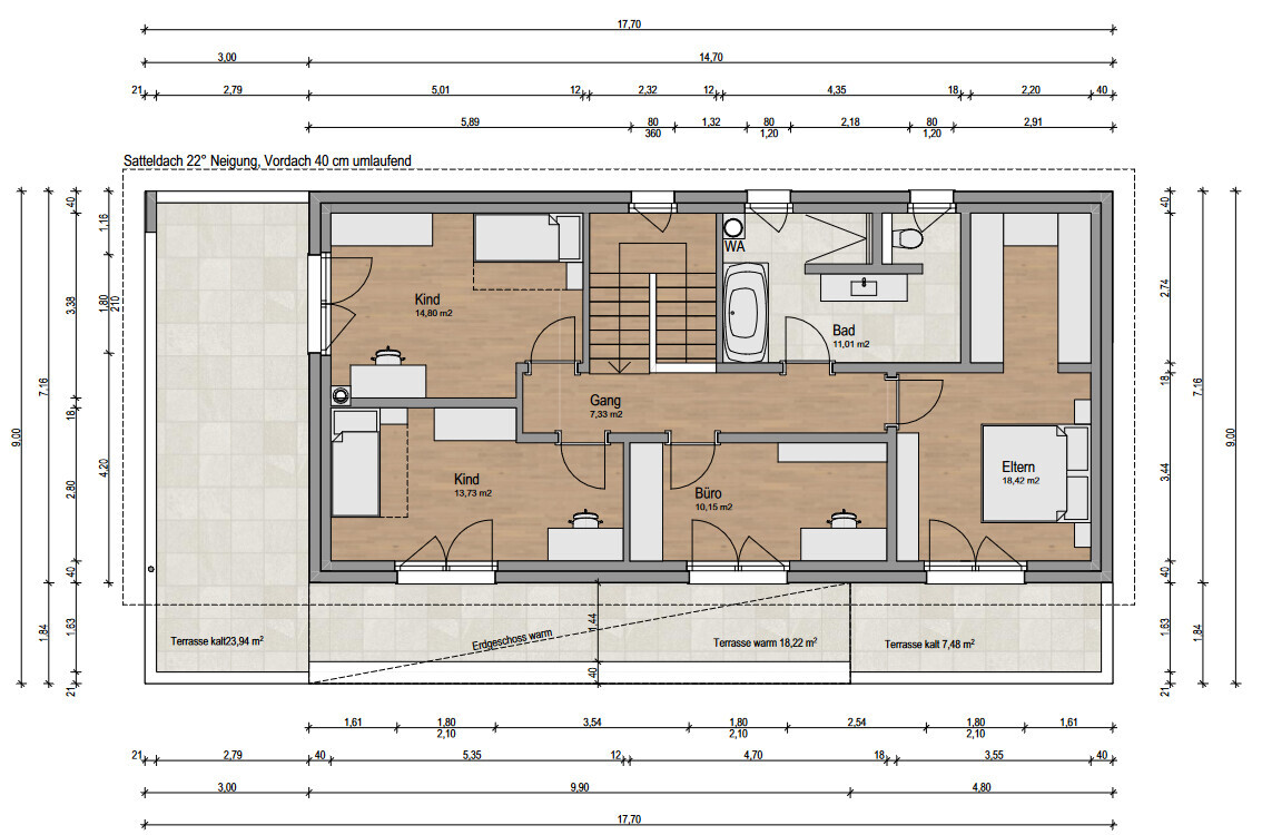

Necesidades de espacio en planta superior: Dormitorio principal con vestidor, baño (con WC), 2 dormitorios infantiles, oficina/habitación de invitados
Necesidades de espacio en sótano: Sala técnica, lavadero, trastero, sala de hobbies
Oficina: Uso familiar y teletrabajo (aprox. 1 vez por semana)
Huéspedes anuales: 0 - 3
Arquitectura abierta o cerrada: Cerrada, cocina + isla y mesa de comedor abiertas
Construcción conservadora o moderna: Clásica, moderna
Número de plazas para comer: 8, ampliable a 10
Chimenea: Sí
Pared para música/estéreo: No
Balcón, terraza en la azotea: Sí, pero no obligatorio
Garaje, carport: Garaje + 1 plaza para bicicletas, etc.
Huerto, invernadero: aún no definido
Diseño de la casa
Autora/o del proyecto: Diseño propio, asumido por el planificador
¿Qué gusta especialmente? ¿Por qué?: Estética (barandilla de balcón de mampostería), práctico (caminos cortos), cocina + isla + mesa de comedor en paralelo
¿Qué no gusta? ¿Por qué?: Nada, pero aún inseguro respecto a las ventanas en el lado sur (más grandes), disposición de la pared del salón + chimenea
Estimación de precio según arquitecto/planificador: Contrato general: 850k € Contratista + jefe de obra: 750k € (incl. costos adicionales como pilotaje, conexiones, excavación, etc.)
Límite personal de precio para la casa, incluyendo equipamiento: 800k €
técnica de calefacción preferida: fotovoltaica y bomba de calor aire-agua
Si tuvieran que prescindir, de qué detalles/extensiones
-pueden prescindir: balcón
-no pueden prescindir: resto
