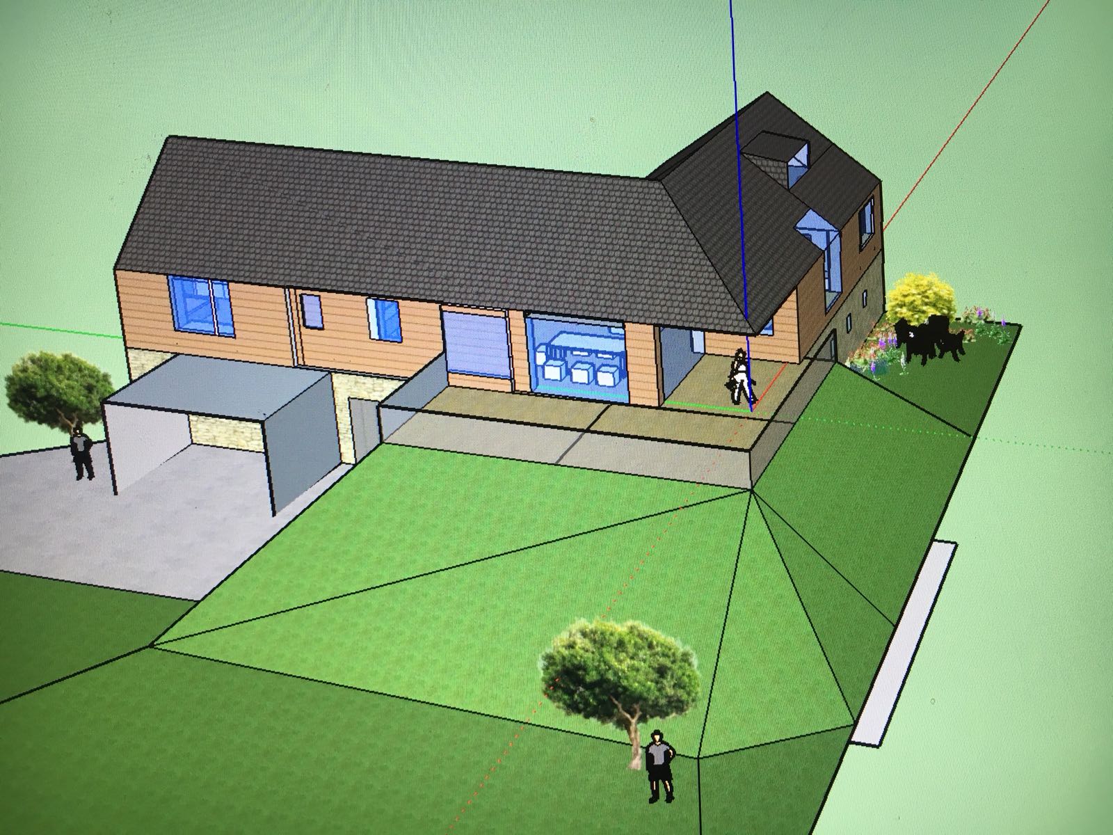

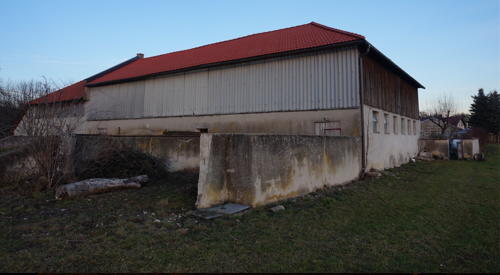

Hola,
tengo una pregunta para los expertos aquí
Estoy a punto de reformar un ático y claro que también quiero planear una terraza (con acceso al jardín). El "problema" es la altura, la terraza tiene aproximadamente 3,10 m de altura. La longitud es de alrededor de 6 m. ¿Es realista o asequible rellenar tanto por una altura tan grande? Tengo mucho espacio por la pendiente, así que eso no sería el problema. En las fotos adjuntas podéis ver el estado actual y la casa futura planificada.
Para mí es muy importante el acceso "directo" al jardín.
Opción nº 2: No hago la terraza al mismo nivel de la puerta, sino que bajo uno o dos escalones y solo entonces viene la terraza. Así gano unos 50 cm y tengo que rellenar menos. Pero creo que eso ya no importa, ¿verdad?
Espero sus opiniones.
Saludos, Andreas

La reutilización de un edificio agrícola, en el que los establos se convierten en un sótano a nivel del suelo, me parece descrita de manera engañosa con "ampliación del desván".
Recibir consejos útiles aquí está en una relación causal con no dar solo pedazos de visión de su proyecto.
¿"Acceso directo al jardín" a través de una pista de trineo?
¿Tu forma de proceder en la planificación aún es humor o ya es una sensación inexperta para la traducción del plan a la construcción?
dahigi
18.03.2018 19:18:02
  • #3
Los "Stallungen" llevan décadas vacíos y han sido convertidos en almacén y taller y parcialmente habitados, así que el término "Dachbodenausbau" no me parece tan incorrecto...
La "Rodelschanze" por supuesto se podría plantar y equipar con escalones.
Perdón que ahora no describa/explica exactamente la reforma en sí, como dije, a mí me interesa más el relleno, ¿hasta qué punto es algo realista/asequible?

18.03.2018 21:14:45
  • #4
Si quieres usar un robot cortacésped, deberías tener como máximo un 40 % de pendiente. Eso serían 8 metros de cuesta.
Material de relleno
Transporte
Excavadora
Compactación
Muro de contención a la izquierda y derecha.
Estática
¿Resiste el muro antiguo la presión? Para una pendiente de 3,10 metros tienes un muro de contención impresionante con mucho acero y no una pared de establo normal.
Tengo mis dudas de que algo así sea aprobado.
¿Por qué no construyes un balcón grande con escalera de caracol hacia el jardín?
