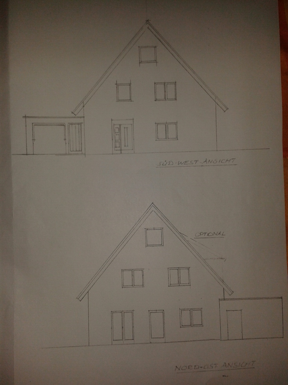

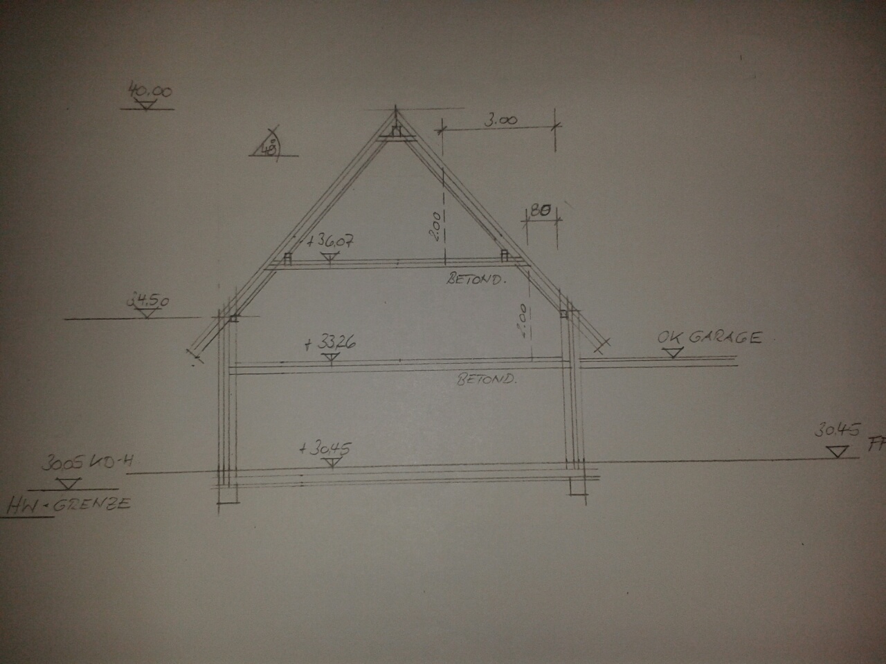

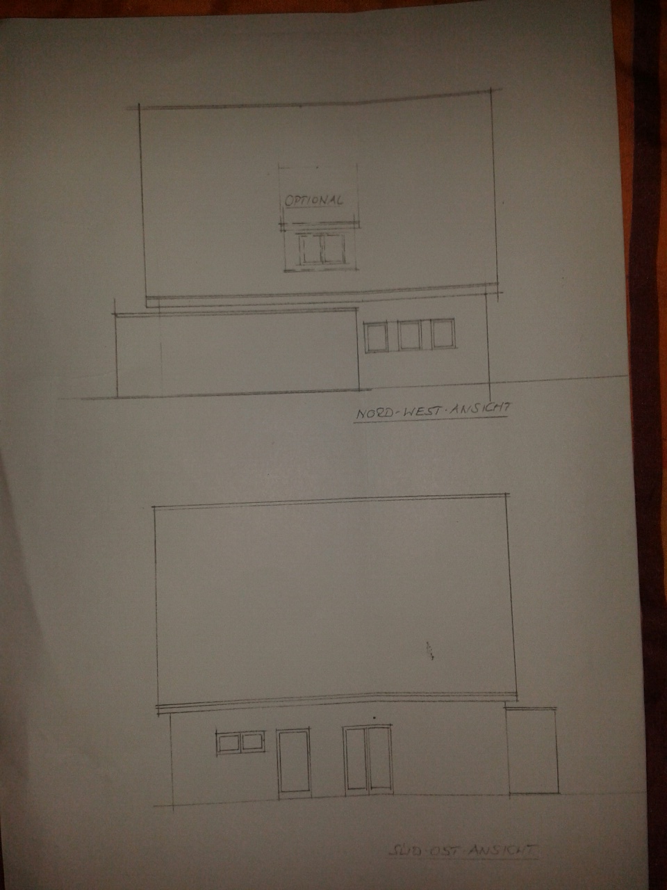

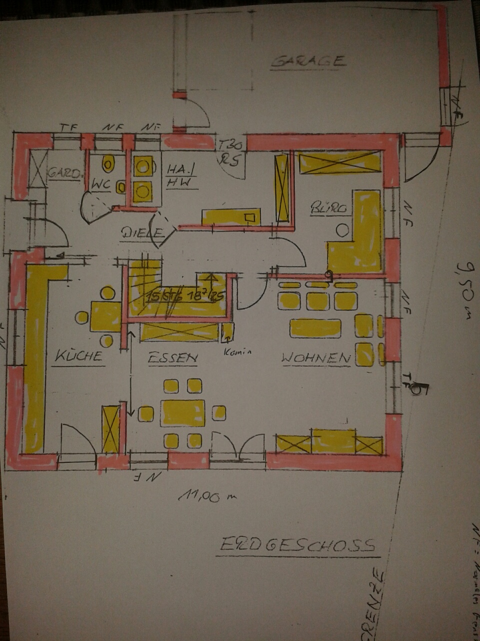

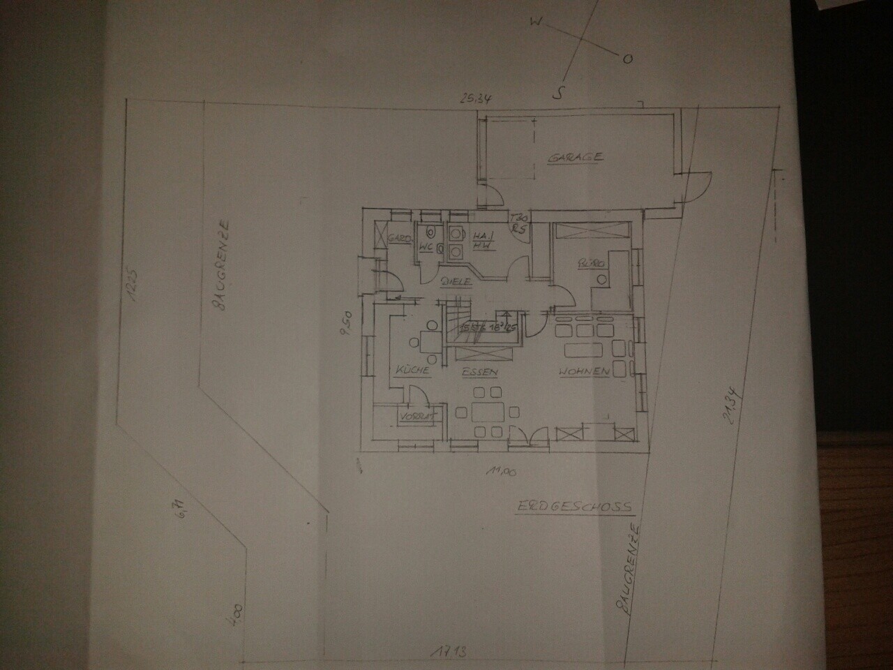

wir haben ein Grundstück gekauft und nun den ersten Entwurf von unserem Architekten erhalten. Diesen haben wir nach unseren Wünschen umgeplant und erhoffen uns weitere Verbesserungsvorschläge von euch.
Hier noch ein paar Anmerkungen:
- Grundstück: 466 m²

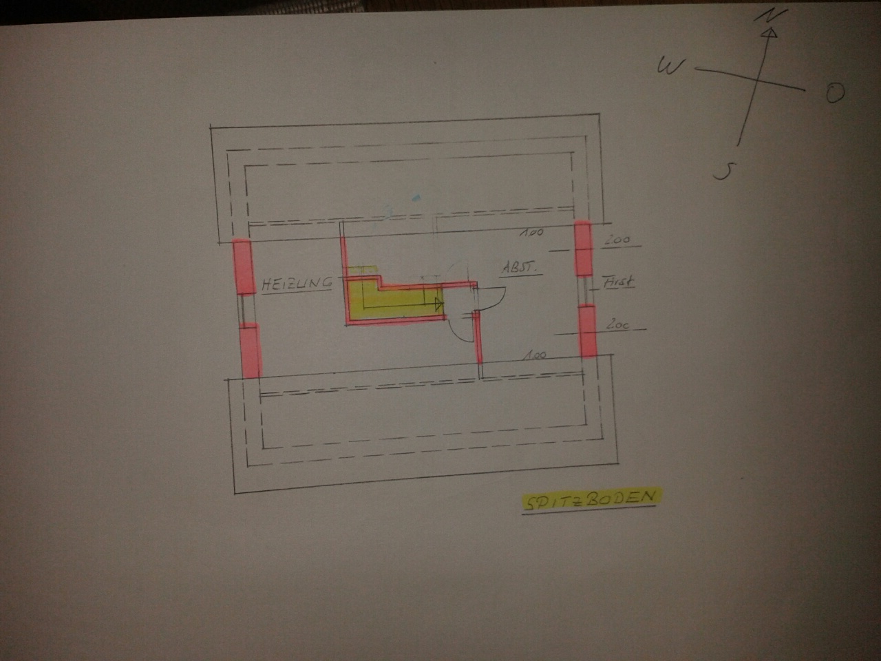

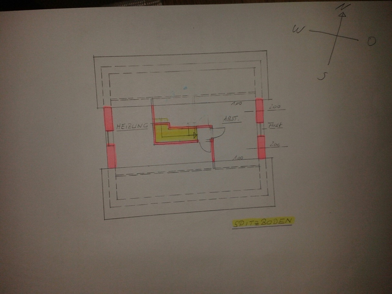

- Wohnfläche: 140 m² zzgl. 30 m² Spitzboden (Heizung und Stauraum)
- Kein Keller
- Abstellraum im Obergeschoss soll eventuell später als Kinderbad genutzt werden (müsste noch etwas vergrößert werden zu Lasten des Elternbades)

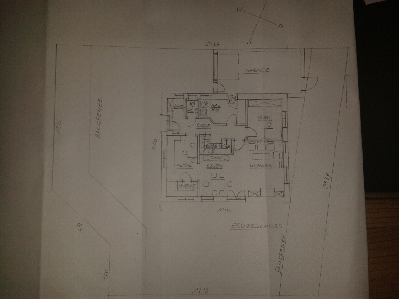

Raumgrößen:
- Küche: 14 m²
- Wohn- /Esszimmer: 31 m²
- Büro: 9 m²
- Hauswirtschaftsraum: 10,5 m²
- WC: 1,5 m²
- Diele / Garderobe: 10 m²
Gesamt EG: 76 m²

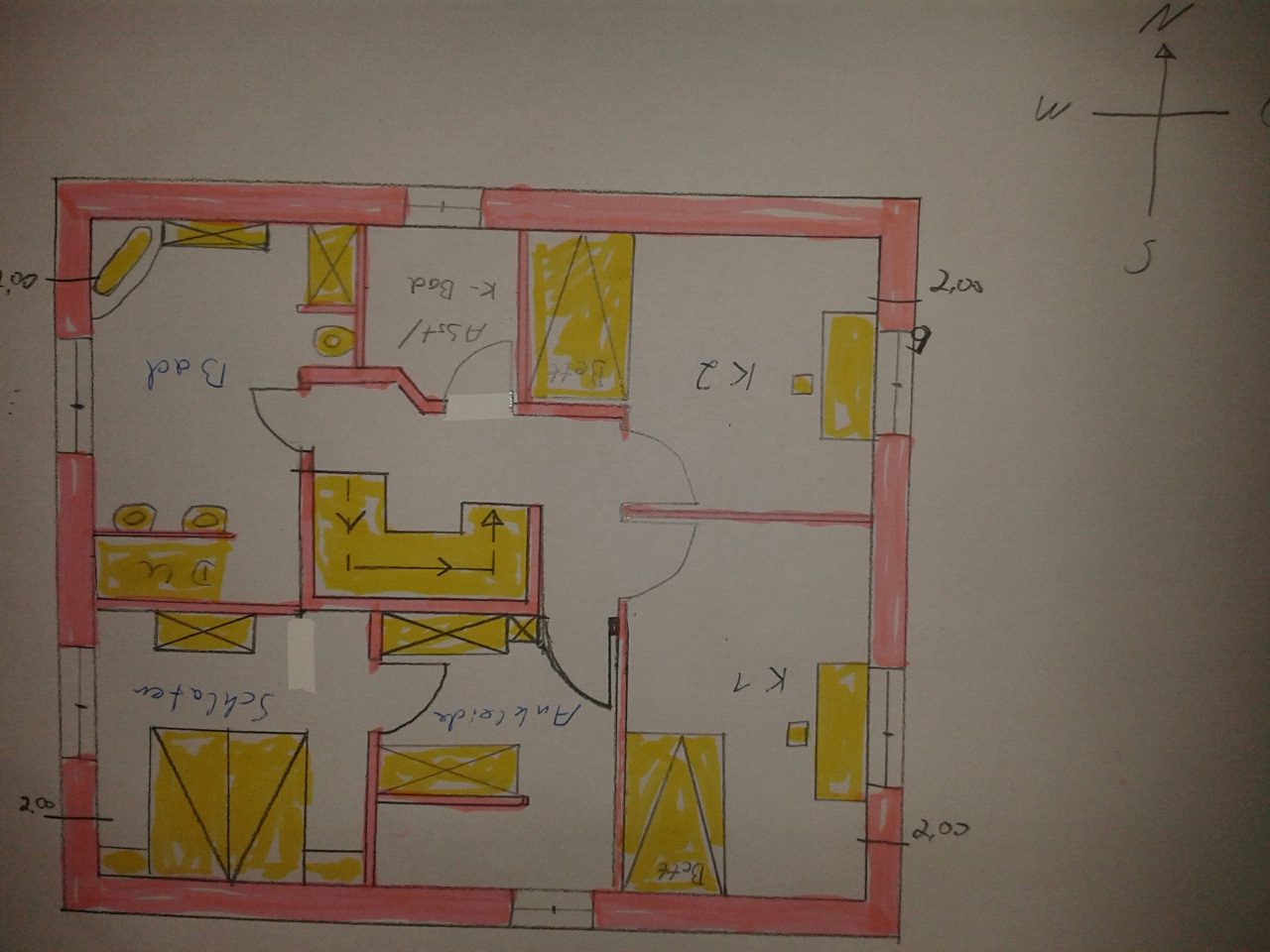

- Elternschlafzimmer: 10 m²
- Ankleide: 8 m²
- Bad: 12 m²
- Abstellraum (K-Bad): 2,6m²
- K1: 13,5 m²
- K2: 15 m²
- Flur: 7 m²
Gesamt OG: 68,1 m²
Vielen Dank für eure Ideen und noch einen schönen Sonntag.

Rein von dem QM-Zahlen ist das Schlafzimmer etvl. an einer Stelle zu schmal oder kurz - 3,7 * 3,1 wären 11,47.
Ansonsten finde ich es nicht schlecht.
Manu1976
- die innenliegende Treppe wird sehr dunkel und der Flur unten wie oben auch
- die Garderobe könnte für 4 Personen auch eng werden.
- eine genauere Vermaßung wäre gut. Denn irgendwie kommen mir manche Bereiche doch recht knapp vor. Genaueres kann man aber erst sagen, wenn man die genauen Maße kennt.
Saruss
Ich finde die eingezeichneten möbel zu klein, die Stühle und Tisch im Essbereich z.B. sind so eng, ich glaube nicht, dass da 6 Personen so dran passen. Mit bemaßung könnte man mehr sehen.
Wastl

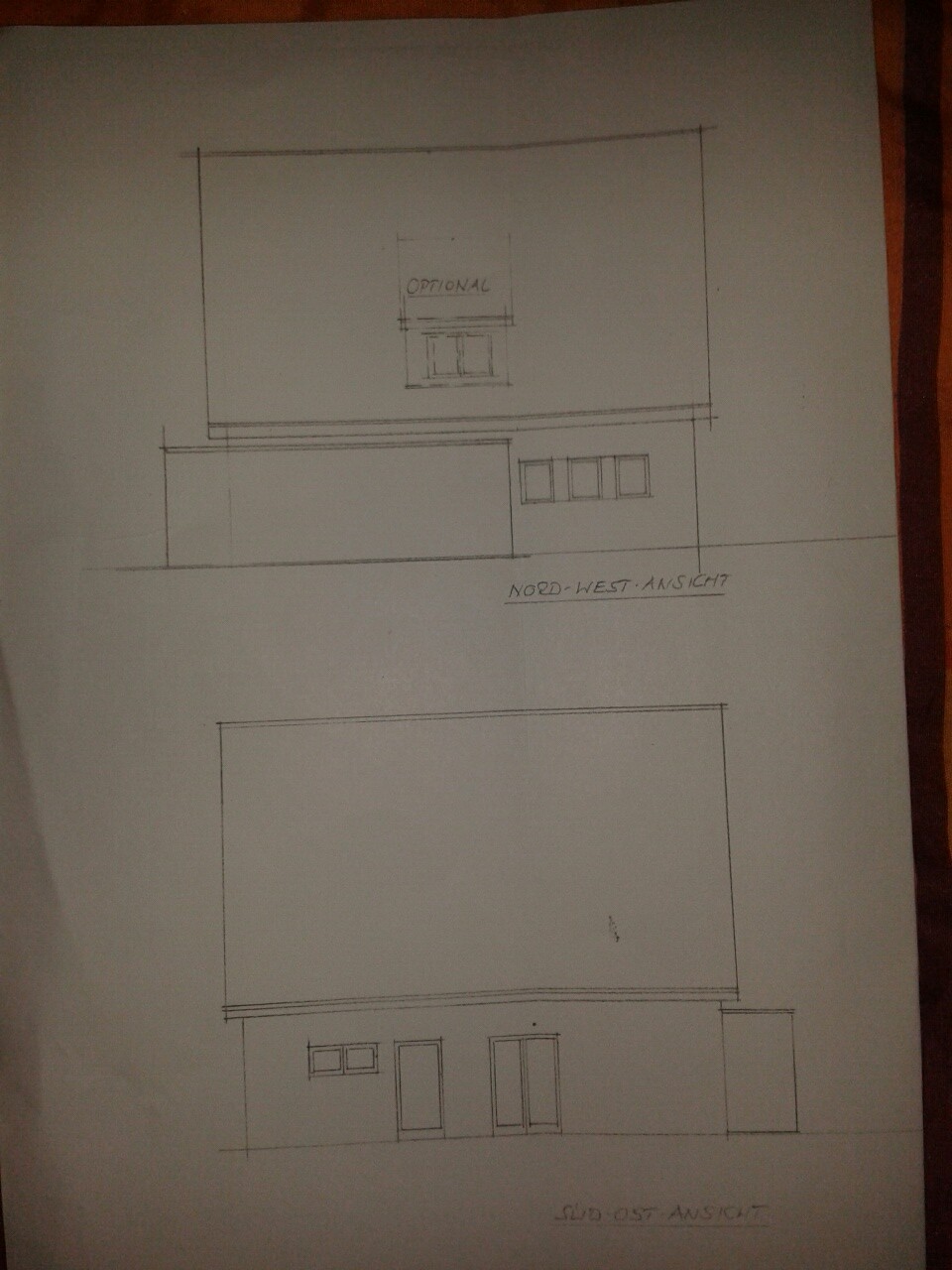

Die Außenansicht und die Fenster im OG passen nicht. Ankleide hat gar kein Fenster - Abstellraum auch nicht.
Wann soll der Abstellraum umgebaut werden? Wollt ihr euch das wirklich antun? In 5 Jahren nochmals Leitungen verlegen? Bei Fußbodenheizung müssen andere Aussparungen gemacht werden, usw.? Wenn dann gleich als Bad planen, die Leitungen abdichten und als Stauraum nutzen. Dann müssen nur noch Dusche / Waschbecken / Klo montiert werden und nichts mehr aufgerissen / umgebaut werden.

Die Außenansicht habe ich noch nicht korrigiert. Im OG sollen Dachfenster rein (min. 1 Meter breit). Die Anschlüsse für das Kinderbad sollen natürlich sofort schon verlegt werden.
Damit es im Flur etwas heller wird, sollen Glastüren (oder Türen mit Glaseinsatz) in die Ankleide und Ki-Bad eingesetzt werden.
Die Maße kommen noch. Habe etwas wenig Zeit. Der Essbereich ist 3 m * 3,6 m. Da sollten 6 Leute passen und sonst schiebt man den Tisch einfach in die Raummitte Richtung Wohnzimmer. Am Tisch in der Küche werden zu 90% auch nur 2 Personen sitzen.
