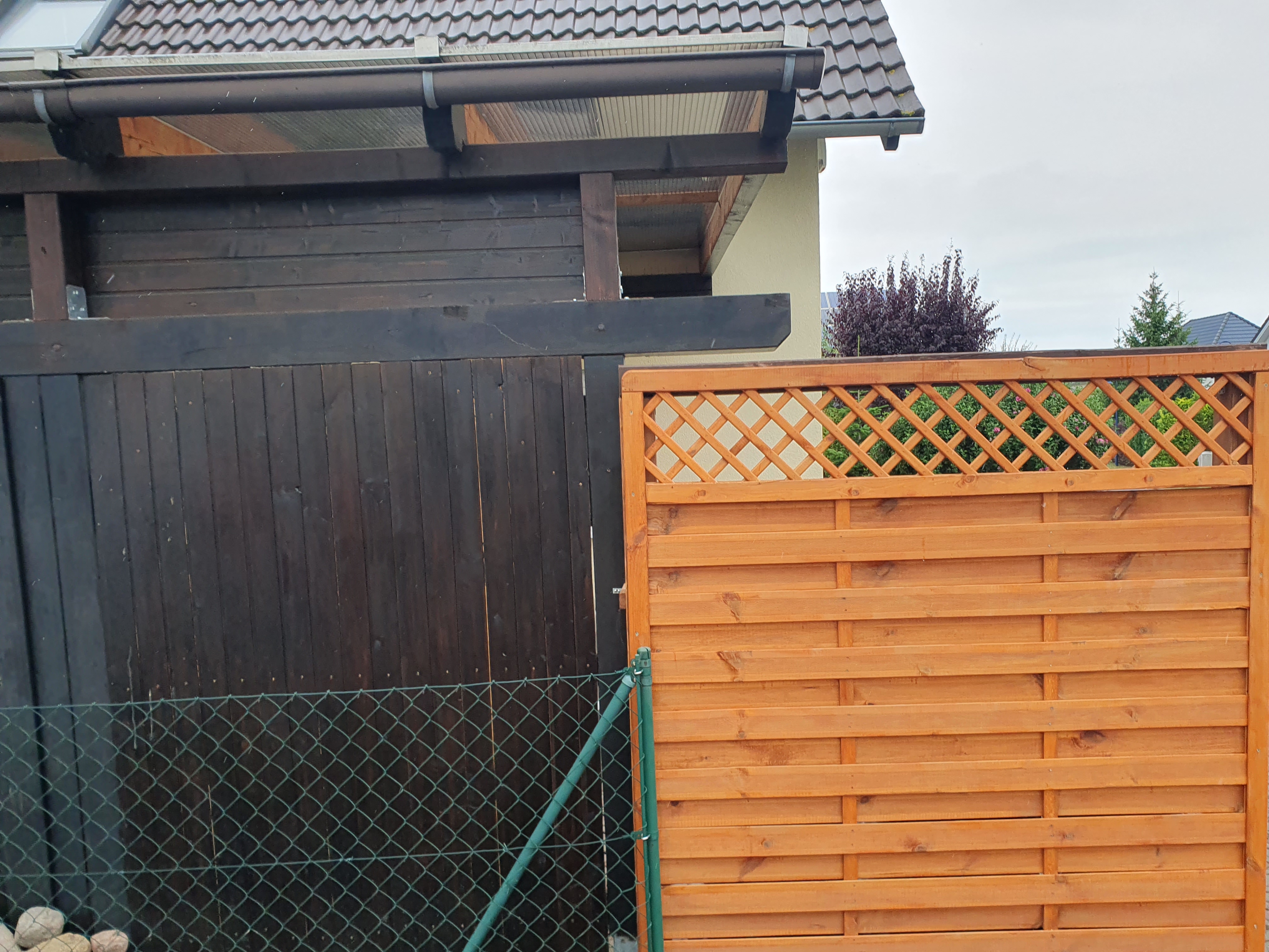

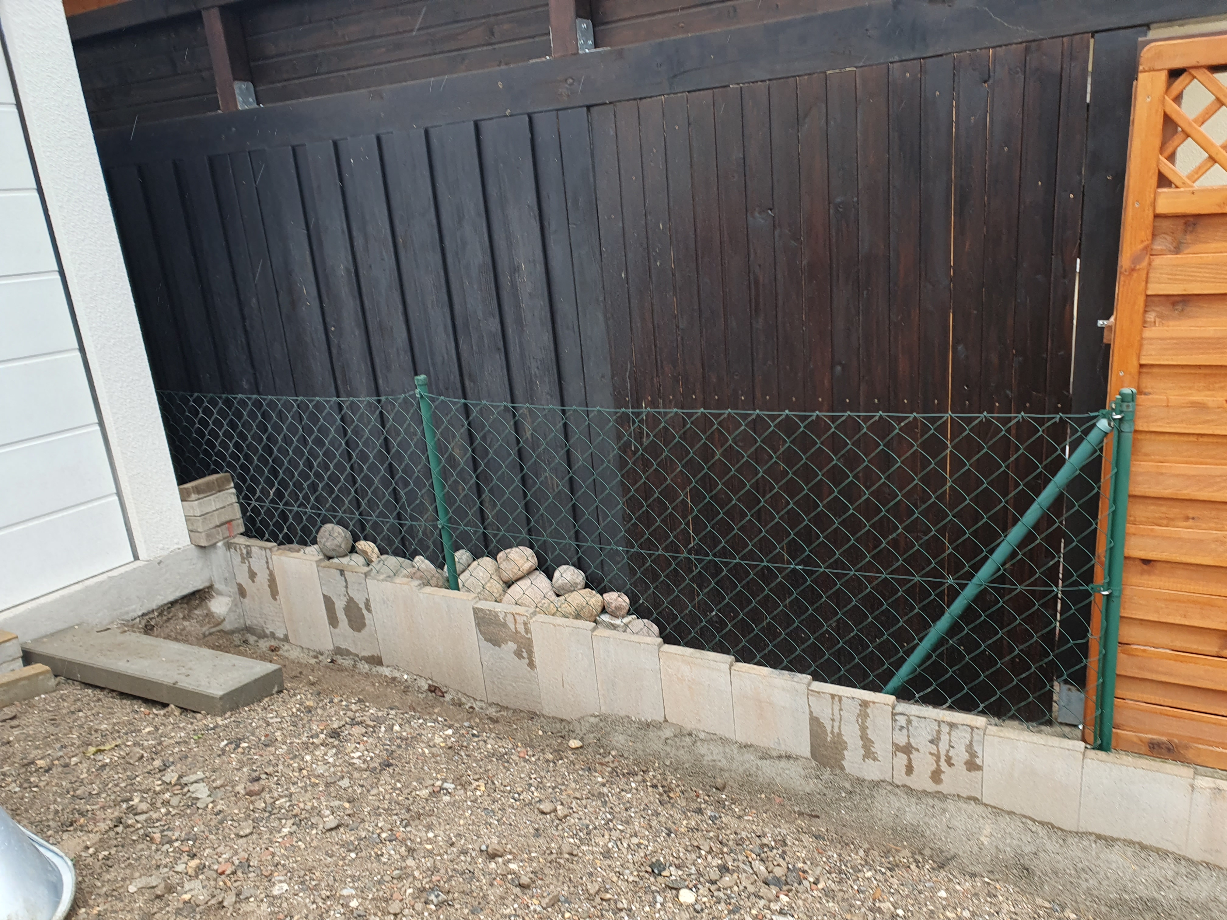

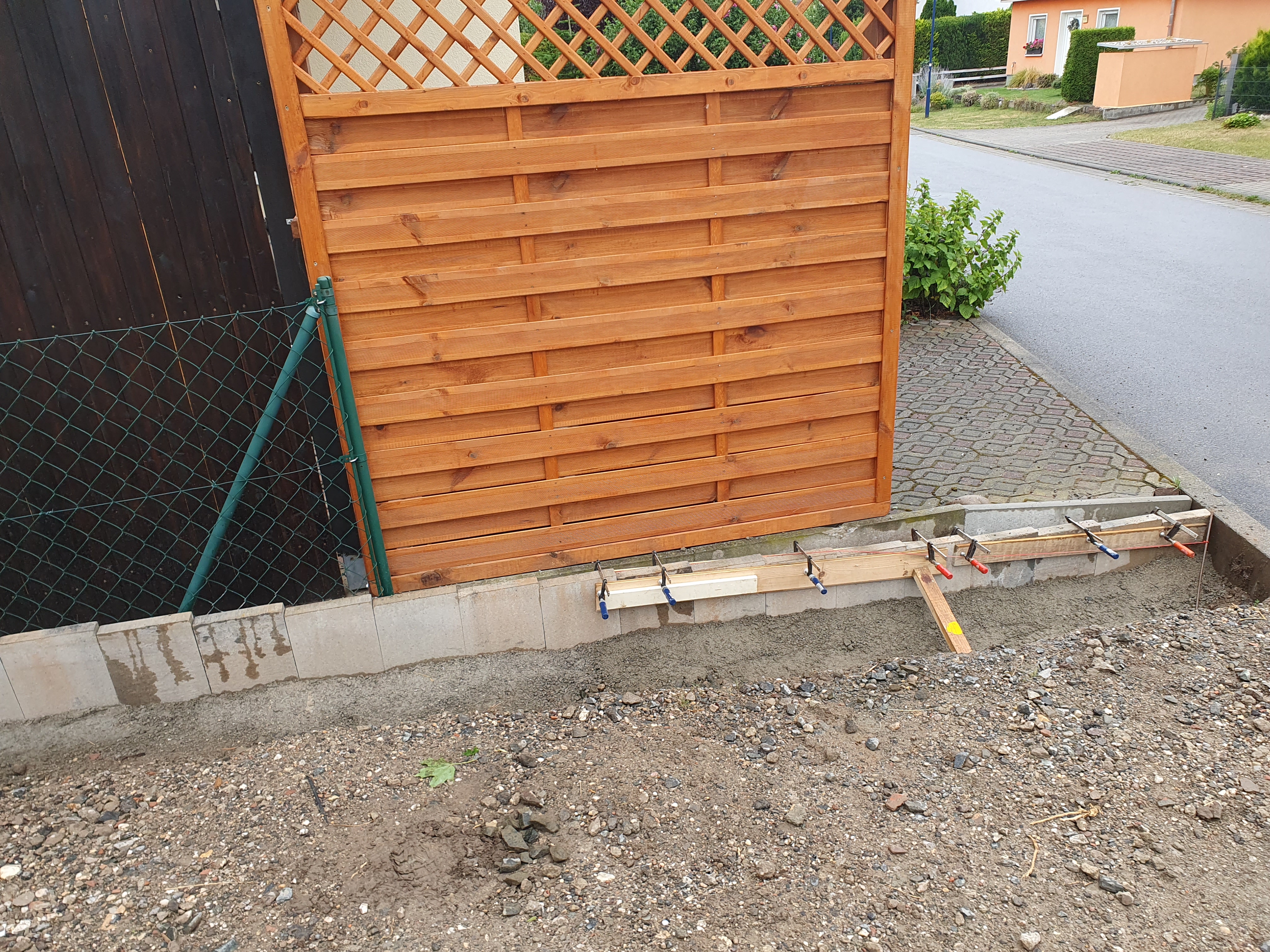

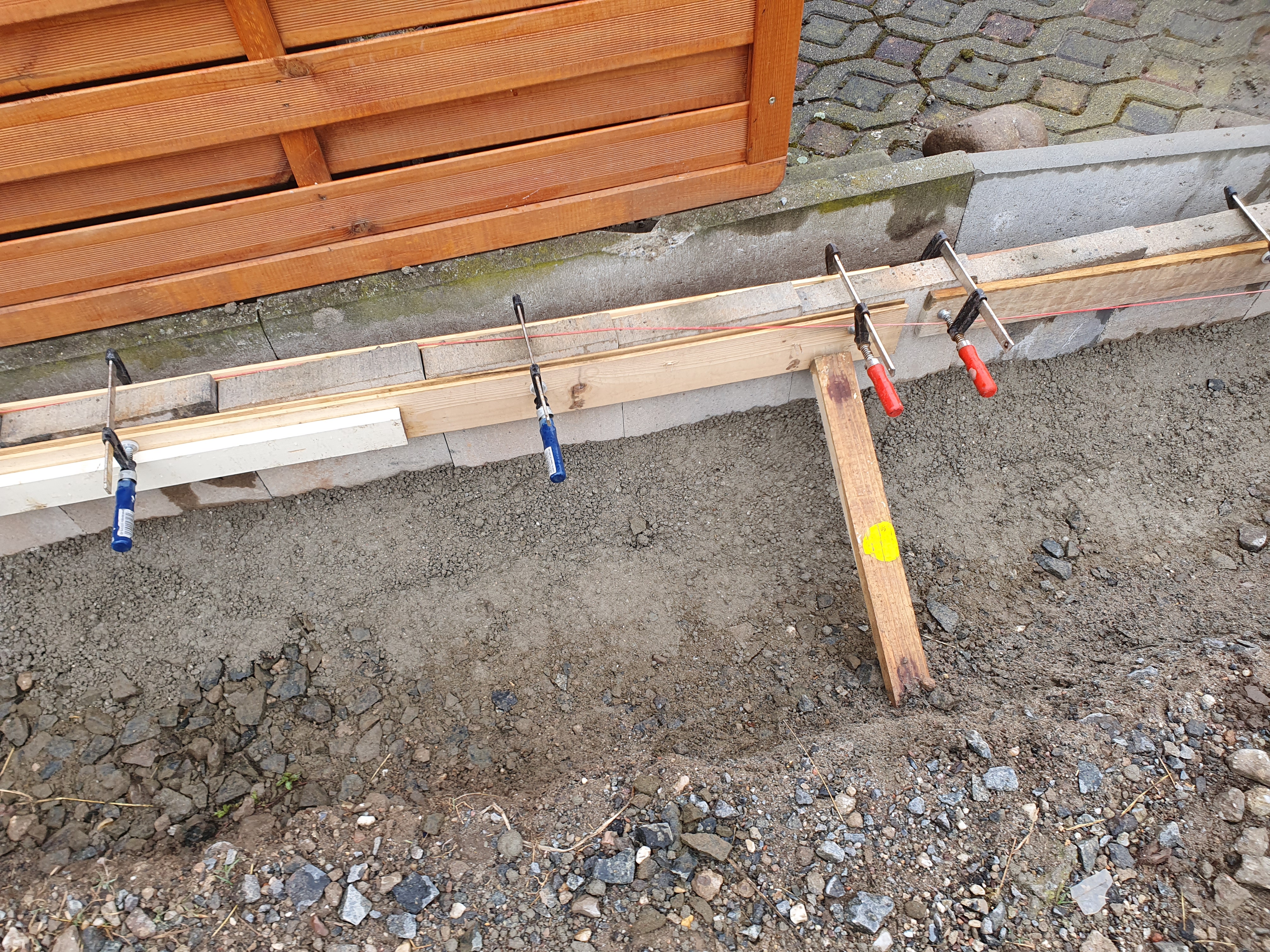

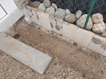

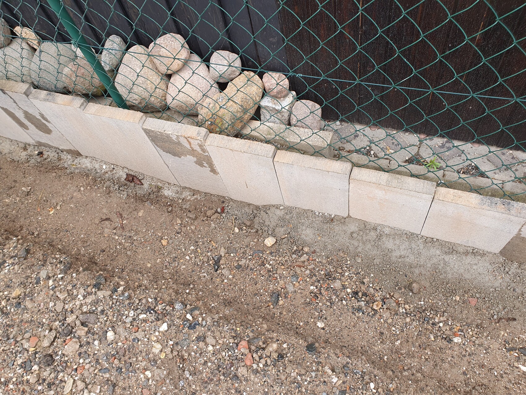

Zuerst geht es mir darum, die Grenze zu den Nachbarn im vorderen Teil (siehe Fotos) mit Zaun oder Spalier zu versehen und diese dann zu begrünen. Der "Pflanzstreifen" ist nur recht schmal, weil wir auch noch die Einfassungssteine für die gepflasterte Zufahrt unterbringen müssen. Ich möchte die Seite zu den Nachbarn mit Kletterpflanzen (Efeu? Goldchild oder Goldheart?) gerne etwas "beruhigen", da sie doch recht unterschiedlich gestaltet ist.
