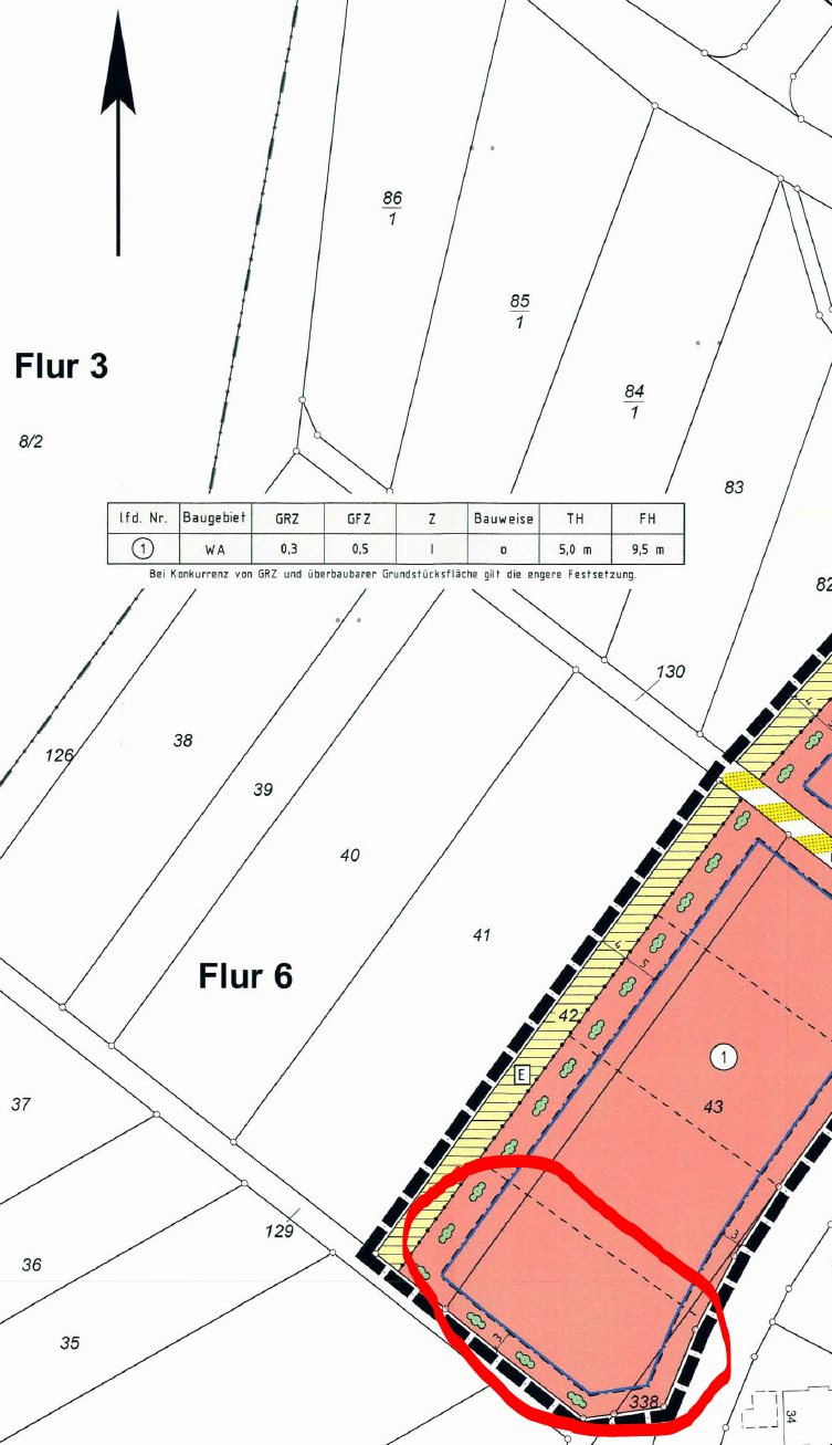

Im Anhang habe ich mal einige Auszüge aus dem Bebauungsplan angehängt.
Das Grundstück ist eher länglich geschnitten (ca. 20 m breit und 40 m tief und steigt von der
Straße an. Laut Geoportal Hessen haben wir eine Höhendifferenz von ca. 3 m auf die 40 m Tiefe.
Dann war der erste Gedanke: "Gut, dann bauen wir eben mit Keller". Allerdings haben wir uns dann
mit den einzelnen Höhenangaben aus dem Bebauungsplan auseinandergesetzt und hier könnte es mit der
Traufhöhe von 5 m (gemessen von Fahrbahnoberkante (Scheitelpunkt) Straße,
gemessen lotgerecht vor der Gebäudemitte) zu einem Problem kommen.
Mit den 5 m Traufhöhe müssten wir den Keller doch auch ca. zur Hälfte einbuddeln oder?
Wir hatten uns das so überlegt, dass man ebenerdig quasi von der Straße in den Keller (UG) kann und auf der
Rückseite dann vom Wohnbereich (EG) ebenerdig in den Garten.
Wie schätzt ihr die Maße des B-Plans ein?

Danke für eure Antworten ! Ja, die Traufhöhe macht uns aktuell die meisten Sorgen.
Dieses Stück im Bebauungsplan wurde erst nachträglich noch aufgelegt. Im alten Teil wird die Traufhöhe von dem höchstangeschnittenen Punkt des natürlichen Geländes berechnet. Das wäre für uns auch besser gewesen :-/.
Ja, das mit dem Abgraben und Aufschütten wäre natürlich eine weitere Alternative. Nein, das Gefälle ist ziemlich gleichmäßig.
Wie bekomme ich denn am genauesten die Höhen raus, um das ganze besser zu planen?
Bei 3 m auf 40 m würde ich auch hinten einbuddeln und vorne auffüllen.
Darauf ein Satteldach mit 1,5 geschossen.
Der B‘Plan und das Grundstück geben Eingang UG und Gartenzugang EG nicht her.
