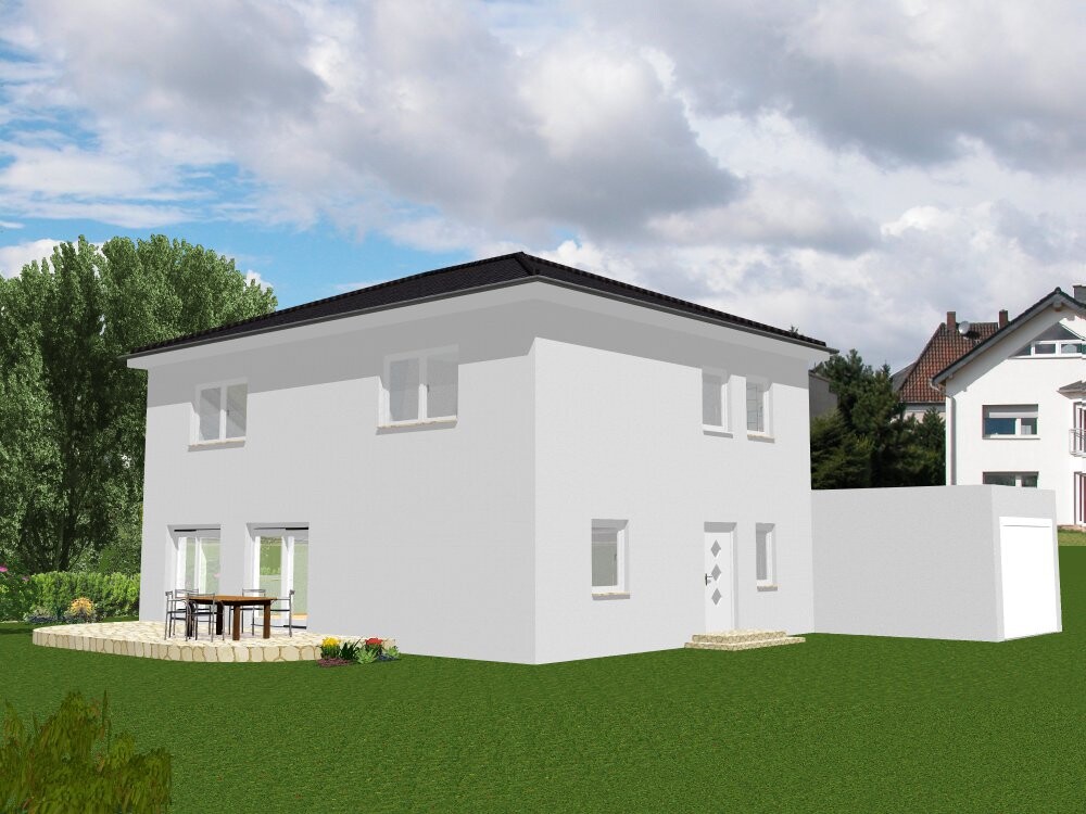

你好,
之前我曾经发布过我们的计划,但由于(可能是我自己的无能)它突然又从论坛消失了,所以我现在经过一些修改,想重新尝试一次。
这里是列表:

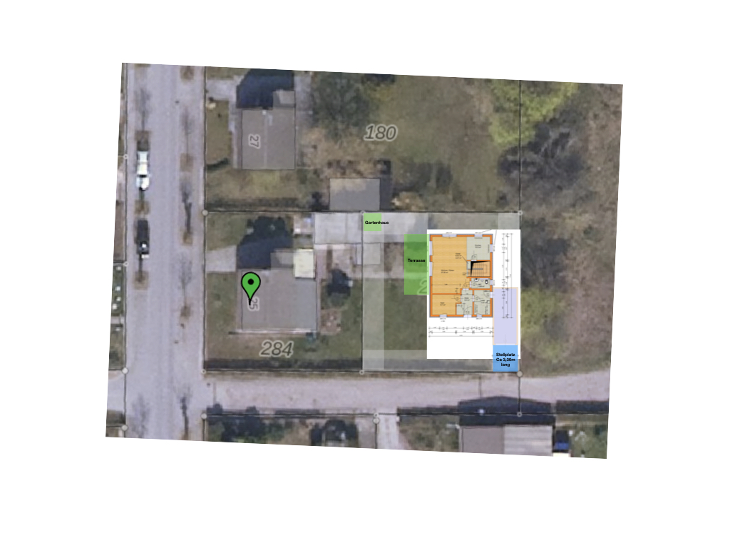

地块大小:约22x22米(少几厘米),约500平方米
坡度:极小,可以忽略
容积率:-(无建设规划)
建筑面积比:-(无建设规划)
建筑窗、建筑线和边界:§34(距邻居3米)
边缘建筑:车库
停车位数量:1-2
层数:2层全层
屋顶形式:四坡顶
风格:城市别墅
人数及年龄:2名成人,1名儿童+1名计划中
一楼和二楼的房间需求
办公室:家庭使用 - 作为游戏室/客房
每年过夜客人:少(1-2)
开放式或封闭式建筑:较开放
开放式厨房
餐位数量:4
壁炉:无
车库:计划3.75 x 8米
带有小菜园和儿童游乐场/秋千的花园,其他部分易于维护

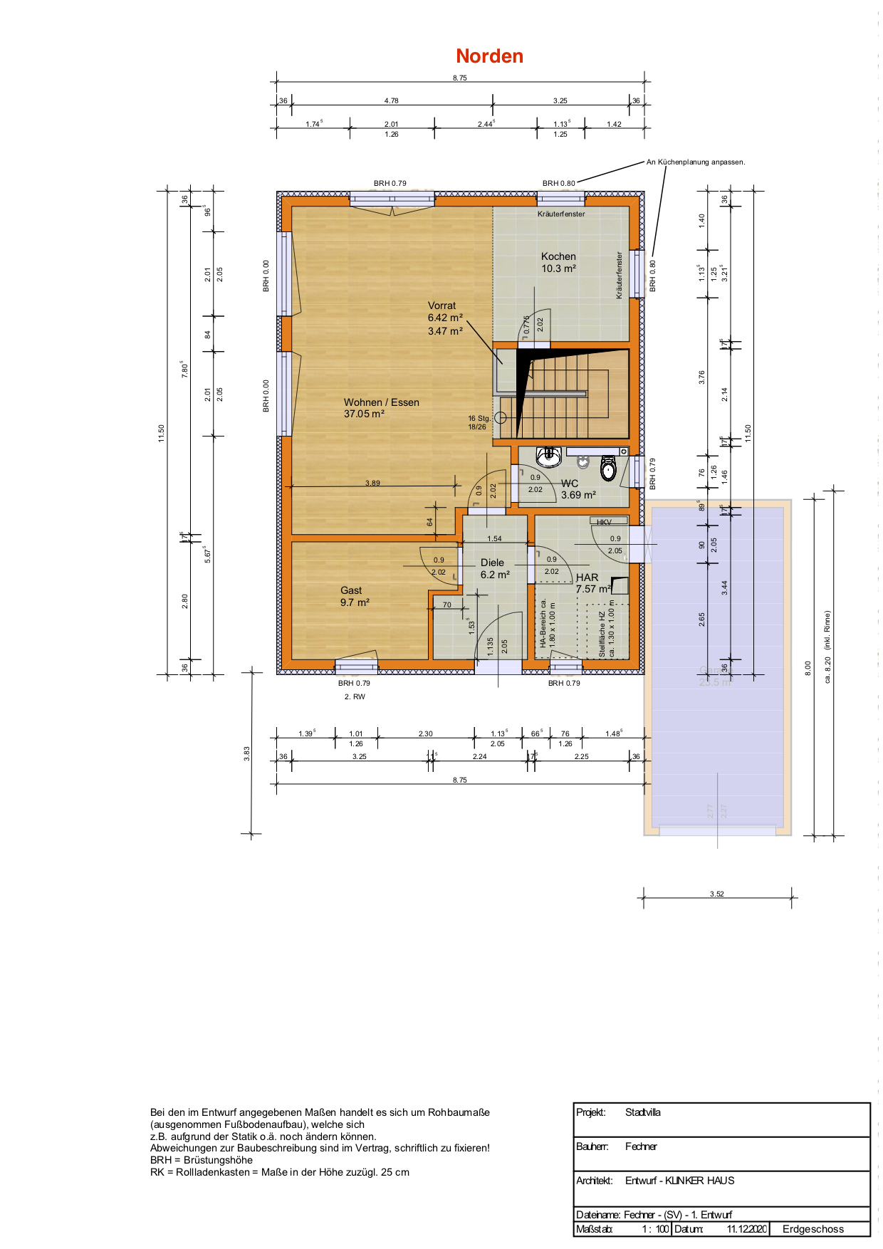

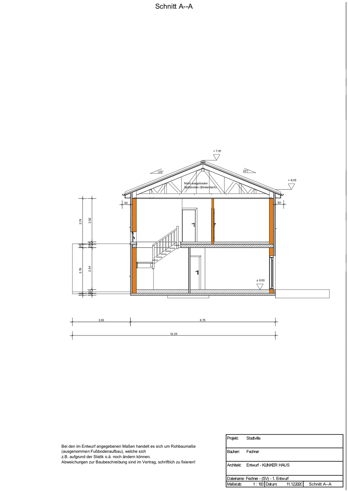

其他愿望/特殊需求/日常安排,也欢迎说明为什么需要或不需要这些:我们希望一楼有一个宽敞、开放设计的客厅、餐厅和厨房区域;此外,一楼有一个小客房/游戏室,以保护客厅免于玩具泛滥。我的丈夫(非常)希望车库有一扇通向家务间的门。家务间和家政室应保持空间分离。
设计者:结合了自有设计、网络上的“成品”平面图以及承包商的图纸

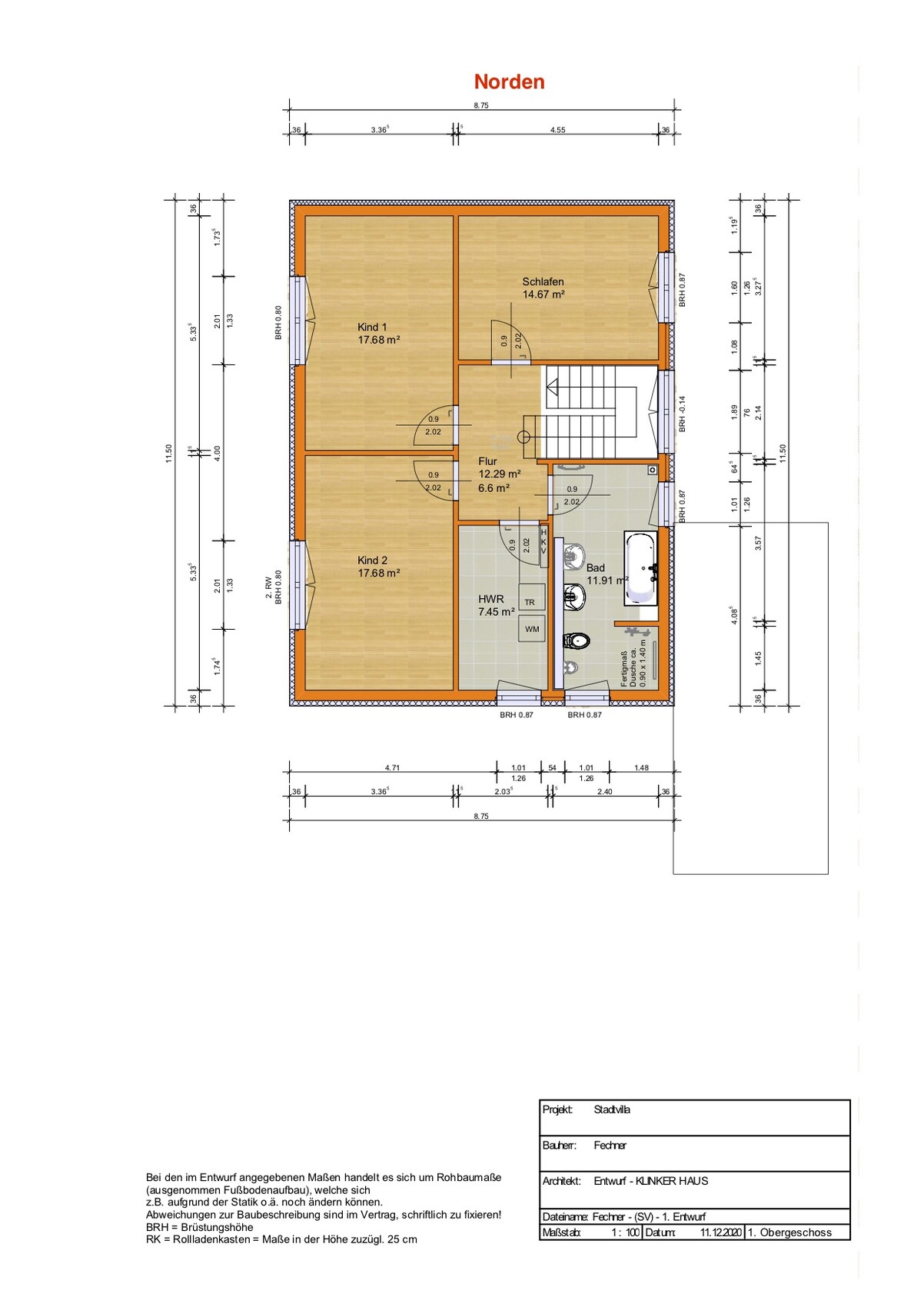

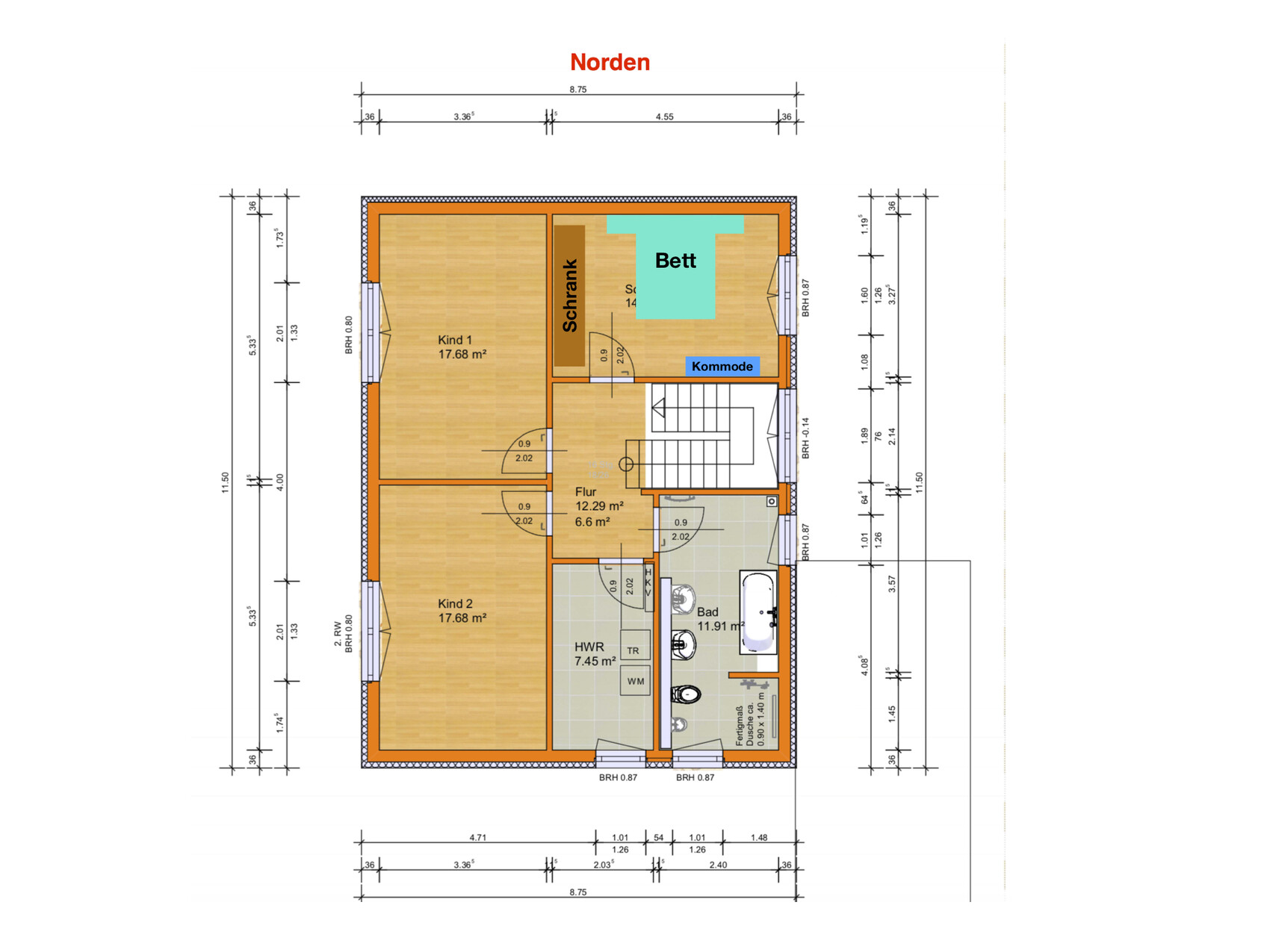

特别喜欢什么?为什么?:我们觉得一楼的布局是我们愿望与可行性之间的理想妥协。客厅的开敞楼梯可能不是最佳,但我们接受以便节省全屋空间,而不是浪费在走廊。我们非常喜欢半转平台楼梯。二楼小走廊。
不喜欢什么?为什么?:二楼卧室(儿童间)窗户太少。二楼浴室狭长——不确定能否改善;可能面向南边并更换家政室位置?还是只觉得狭长(目前只有一个小浴室,因此可能缺乏对其实际大小的想象)。外观(窗户)不美观/不对称。
建筑师/设计师估价:约320,000欧元含车库(可能略高,因为车库之前规划较小)
个人预算上限(含设备):400,000欧元
首选采暖技术:燃气+太阳能热水
还有什么要补充?该地块是从位于西侧的地块划分出来的。西侧地块属于我丈夫的奶奶(90岁)。南边的路是一条没有铺装且有轻微坡度的路。所有公共设施(除了水/污水)仅在西侧铺装路上有。我们希望通过沙土路接入,而不是通过奶奶的地块,尽管路径可能更长且更贵。
我们最初设计的是一个正方形的平面图,但所有东西都没那么理想地放进去,所以现在变成了这个矩形结果。我个人更希望房子能旋转一下(全屋空间朝南,入口朝东),并靠近北侧建筑界限。然而,车库就不再能直接连接房子了(这是我丈夫非常希望的)。此外,这样可能导致花园/露台被暴露在外面。车库前的“停车位”可能对比Smart车更大的车辆来说太短了。我们绝对不想在车库前建围栏或门,而是保持前面空间开放(铺砖),以便直接开车进去。
好了,我想我已经说完所有了。现在非常期待平面图会被怎样批评 ;-)
