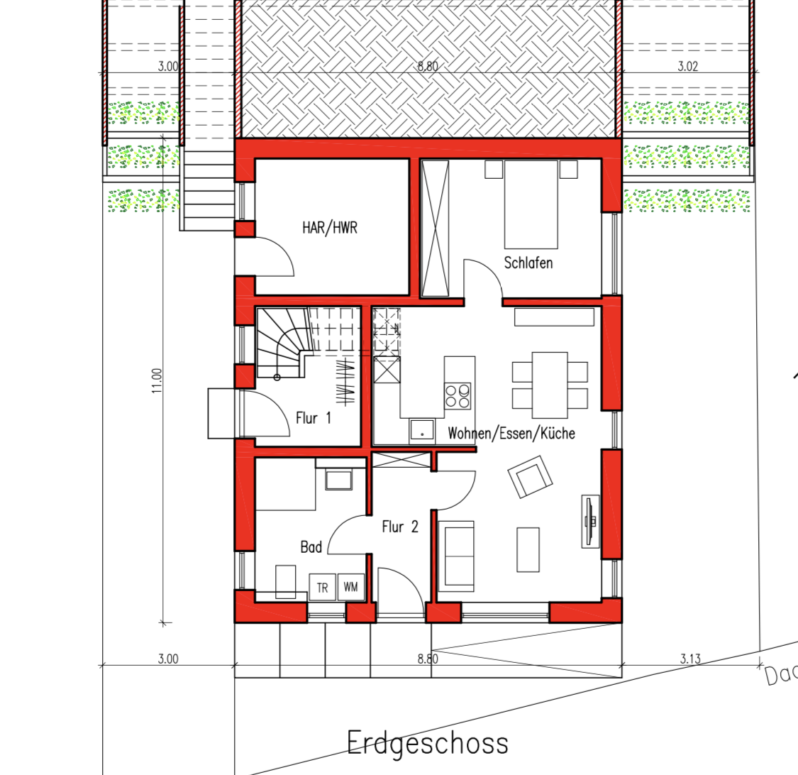

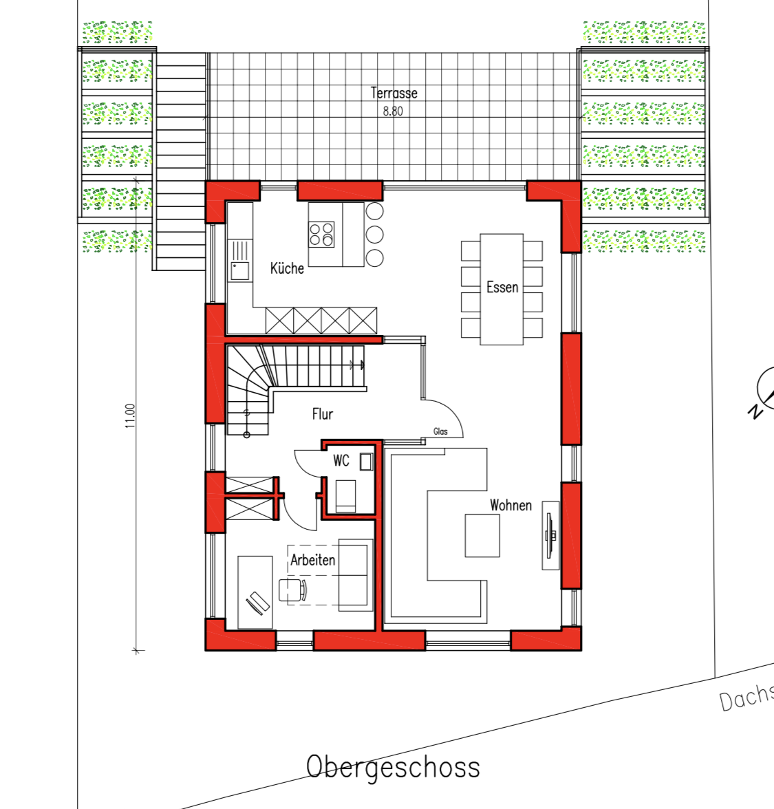

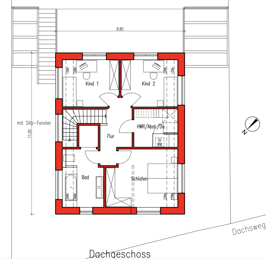

一栋200平方米带有独立套房的山坡房屋平面图,位于
  • Erstellt am 2022-01-25 11:00:08
moooooo32
2022-01-25 11:00:08
  • #1
建设规划/限制
土地面积388平方米
坡度:是,朝西北
建筑基底系数,容积率:建筑师还没说,我们按第34条建造
建筑范围,建筑线及边界:最大房屋宽度8.80米,旧房长度14米
车位数量:
层数:
屋顶形式:尖顶屋顶
朝向:
与坡度相符,屋脊也朝西北
业主要求
风格,屋顶形式,建筑类型:
尖顶屋顶
地下室,层数:2,
5层+阁楼
人数,年龄:5人 (两个家庭成员分别32岁、5岁和2岁),以及1位85岁的单身公寓住户
一层和二层的空间需求:单身公寓约50平方米,其余约150平方米
办公室:家庭使用还是居家办公?办公,因夫妻俩是教师
每年过夜客人数量:变化较大,但很多来自全德国的家人和朋友
开放式厨房,厨房岛:开放式,喜欢厨房岛但不是必须
餐位数:6-8个
壁炉:暂时没有计划,也许因KFW政策暂停有所变动
阳台,屋顶露台:有可能在单身公寓露台上方加个小“屋顶露台”,但因成本问题未计划(视野极佳)
车库,车棚:地块上仍有一座1995年建的车库,位置不理想,暂时保留
其他需求/特别事项/日常安排及不做某些事的原因
土地已被充分利用,我们努力在拥有良好视角的地方设计,这花了我很长时间思考。东北和西方视野良好
房屋设计
设计来源:
建筑师与DIY结合:基本是我设计,建筑师改动过,但我们不太满意(楼梯设计,其他房间布局复杂),现在基本按照我的设计图,但有建筑师的良好改进
最满意之处及原因?楼梯设计,二层卫生间的整合,阁楼门通往大空间,作为“楼梯间”的连接
一层楼梯下入口设置储藏室,单身公寓墙体调整,
儿童房尺寸相同,节省空间的楼梯通往阁楼(视野绝佳),阁楼用作游戏室,可能作为客房,
二层计划提升层高至2.70米。
不满意之处及原因?
一层楼梯下入口设置储藏室,需调整单身公寓墙体。
重新设计窗户,客厅西向的窗户采用假“角窗”(有支撑柱)以利于视野。
厨房东北向窗户必须设计成带坐台窗。
建筑师/设计师的价格估算:
含地基工程540,000欧元,但未能按时申请KFW 55。现在需重新考虑,因为我们本想申请双单元的KFW40 :mad:
房屋含装修的个人价格上限:期望540,000欧元,承包商大致报价相符。
首选采暖技术:原计划是热泵,当然配地暖
若必须放弃, 放弃哪些细节/附加建造
-可以放弃:
阁楼稍后利用,玻璃门/阁楼门稍后安装,不计划升降推拉门及其他花哨装置
-不能放弃:我认为木地板,足够的窗户,一层无障碍
为什么设计成现在这样?示例
我花了很长时间思考,部分灵感来自Pinterest,总体而言外形高度限定
用130个字符总结房屋平面设计最重要/基础的问题?
有什么不合适吗?我们有遗漏吗?窗户设计如何(我们还要调整),建筑师建议的是否合理?我们打算删掉部分窗户(如卧室)

3层楼高的55年代建筑,建筑面积为8.8*11米,位于山坡上,总价54万欧元,包含所有费用及附加建筑费用和家具(厨房等……) 永远不可能。
moooooo32
2022-01-25 11:56:26
  • #3
由于旧建筑将被拆除,待建面积几乎是平坦的,只有斜坡前的墙壁(混凝土)需要填充,因为旧建筑深入斜坡较深。拆除费用包含在地价中且为独立费用。总承包商(GU)较昂贵的报价(配备相当不错)为47万欧元加上附加建筑费用。诚然,厨房费用还未计算在内,我们有3万欧元的缓冲资金,暂时不打算使用,这部分资金也可用于厨房。这样不现实吗?编辑:你说的55厚墙图纸?这里已经标注了KFW 40标准,看来现在不会采用该标准。额外费用可能会进一步增加。
2022-01-25 11:56:52
  • #4
预算将不足。
缺少尺寸无法评估情况。
请始终将现有和期望的家具按比例绘制。考虑活动空间。这样你们最能意识到什么合适。
85岁的人身体状况如何?她打算住在附属公寓多久(直到哪种残疾程度)?之后你们打算怎么处理这套公寓?
2022-01-25 11:59:31
  • #5
结构静力学已经完成并且包含在价格中了吗? 根据后墙的设计,以及地下室和一楼之间的天花板和地板,您们的附加建筑费用预算几乎用完了。
moooooo32
2022-01-25 12:02:34
  • #6
关于预算,我刚才上面写了一些,您有什么想法吗? 尺寸大部分已经差不多了,我们认为沙发尺寸过大,餐桌长度约2.6米也比较大。 85岁的老人需要助行器,门宽将为1.00米,浴室大概包含无障碍的间距区域,据我所知。 很遗憾,我还没有更精确尺寸的平面图。 之后这套公寓将出租,因此包括了单独的入口
